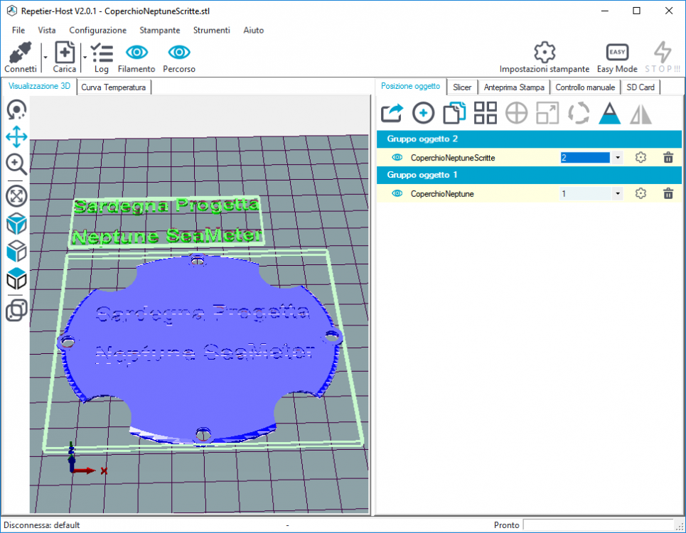

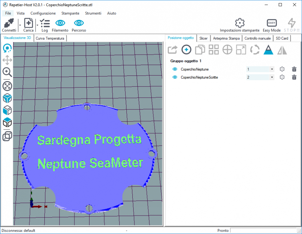

Si, io ti so spiegare come fare su Repetier, (non uso cura da solo ma solo tramite Repetier), non so perchè ma questo della stampa a più colori è un argomento di cui si parla pochissimo e pur essendo semplice da mettere in atto è tutt'altro che intuitivo. Non conoscendo le tue conoscenza su questo argomento porta pazienza ma parto da zero. Per stampare a più colori occorre creare tanto oggetti quanti sono i colori che devi stampare costruiti in modo tale che non ci siano sovrapposizione di materiale ma che i diversi oggetti (nel tuo caso due) messi assieme formino un umico oggetto Metto qui per chiarire meglio le idee i due piccoli oggetti che io uso per tarare i due estrusori tra di loro AllnementoColore1.stl AllnementoColore2.stl dopo di che li carichi entrambi in Repetier e Repetier li caricherà come due oggetti separati, a questo punto prendi il secondo oggetto dalla lista che ti propone repetier sulla destra e lo trascini sulla riga del primo oggetto e lo rilasci e repetier magicamente li disporrà come un unico oggetto. Se su repetier scegli due colori diversi per i due estrusori l'effetto visibile sarà ancora più evidente, A questo punto lanci lo slicer e stampi. Ti metto qui l'immagine di repetier con un altra stampa mia a due colori nota come l'oggetto blu ha lo scavo in corrispondenza di dove dovrà andare la scritta.celeste Quindi i due estrusori non possono essere usati per stampare contemporaneamente i due estrusori e velocizzare la stampa come vorresti tu ma solo per stampare oggetti a più colori/materiali in quanto in ogni caso stampano solo con un estrusore alla volta. Per ogni layer stampa prima il primo estrusore, poi il secondo e poi cambia layer e cosi via.
