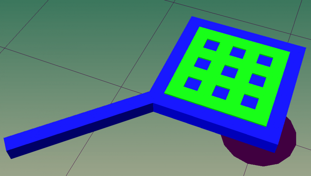

Quel minuscolo oggetto serve semplicemente a verificare se l'allineamento sia x che y dei due ugelli è corretto. Pur essendo semplice e piccolo permette di verificare anche a occhio e con precisione se è tutto a posto oltre che permette di provare e capire come funziona la stampa a due oggetti, basta seguire le info riportate nei precenti post. -

Io avendo origini genovesi mi sono fatto questo piccolissimo oggetto per verificare il centraggio degli estrusori a due colori, E' davvero piccolo ma fa il suo lavoro e te lo passo volentieri AllnementoColore1.stl AllnementoColore2.stl l'astina è per tenerlo in mano una volta stampato -

Io uso il firmware originale per la mia stampante, col le correzioni degli step relativi alle modifiche che ho fatto. Sai come funziona la stampa a due colori, te lo spiego nel caso non conoscessi la procedura, tanto se non serve a te serva ad altri. Io utilizzo Repetier in Windows ma penso che su questa cosa sia simile anche in MAC Devi fare disegnare due oggetti uno che contiene il solido relativo ad un colore e l'altro che contiene il solido relativo all'altro colore Siccome i due solidi devono combaciare e non soprapporsi in genere di fa un disegno unico e poi si produce l'stl relativo ad un colore e poi quello relativo all'altro colore Poi in repetier carichi il primo colore, quello base idi partenza, quando lo carichi Repetier gli assegna il primo estrusore, poi carichi il secondo oggetto, Repetier te lo mette affiancato, tu lo selezioni nella lista degli oggetti e gli cambi il colore ossia scegli per quell'oggetto l'estrusore 2. Dopo di che prendi il secondo oggetto e lo trascini sempre nella tendina della lista degli oggetti sul primo (ossia lo metti nello stesso gruppo) ed ottieni l'oggetto filale fatto dai due poggetti sovrapposti pronto per lo slicing e la stampa. -
