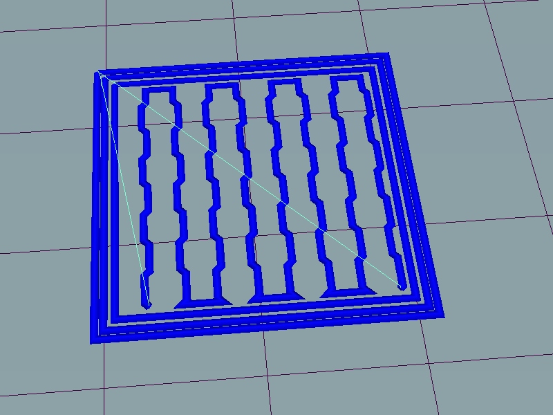

è' il cubo che ha pochi movimenti veloci proprio per la sua natura senza fori o forme strane, basta vedere la foto che ho messo prima. Aspettiamo e sentiamo se ci danno altri dati -

Il problema che non è da sottovalutare è che stiamo parlando di una stampante bigsize di nuova progettazione di cui non conosciamo pesi e inerzie, per quello che voglio prima vedere se il problema è nella direzione di massima velocità, non ho ancora una ipotesi di soluzione, prima voglio capire bene la fisica del problema, in attesa ho una nuvola di possibili incidenti ma è inutile tirare fuori le cose un pò a caso. Per adesso parto dall'idea che mi sembra più probabile -

col cubo l'estrusore si sposta al massimo di 2,8 cm troppo pochi per avere un salto di dente da cinghia errata. -

Se la stampante non torna nella giusta posizione a fine layer hai di sicuro una perdita di passi La cosa davvero strana è che capiti su due assi diversi il che fa pensare non ad un errore meccanico ma forse un incidente diciamo di natura elettrica.probabilmente collegato ad un movimento ad alta velocità dell'estrusore. Per queste analisi il cubo è un oggetto bastardo perchè essendo una struttura molto regolare non ha molti spostamenti a vuoto e quindi ad alta velocità che sono quelli che più facilmente perdono passi. Bisognerebbe vedere se dall'analisi dei singoli slicer (Repetier consente di farlo) si evince se c'è uno spostamento a vuoto (Repetier li colora fa in celeste) cosi come vedi in questa immagine. Questo è slicer fatto con Slic3r. mentre Cura per come lavora limita e rende meno visibili gli spostamenti veloci Se la deformazione del cubo è in quella direzione sappiamo da cosa deriva, ossia sicuramente i motori perdono passi durante un movimento veloce, più facilmente durante la frenata a fine corsa che nella fase di accellerazione, Fai questi controllo cosi vediamo se abbiamo qualcosa su cui ragionare. Naturalmente controlla bene l'orientamento dell'oggetto in Repetier e nella realtà per poterli confrontare. -
