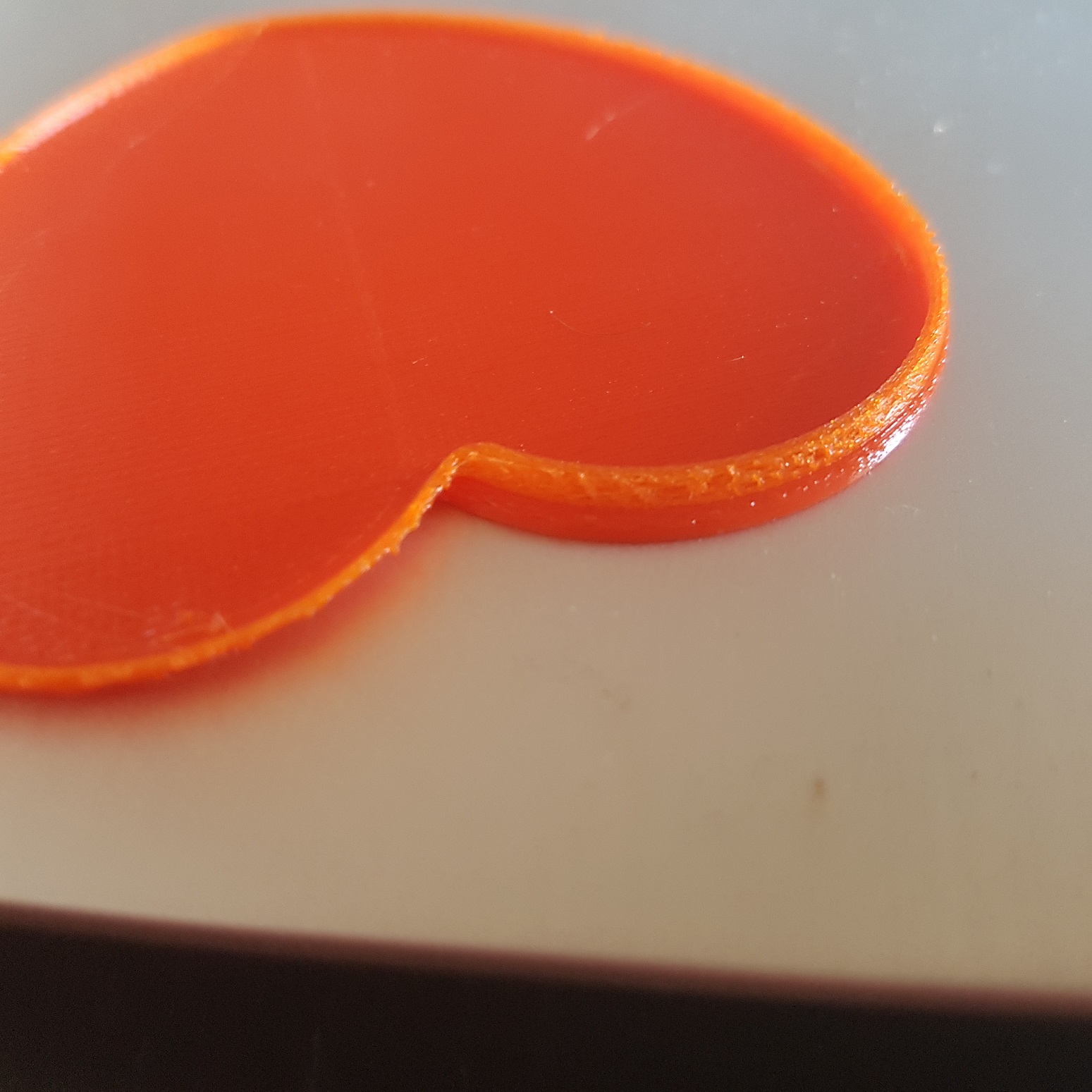

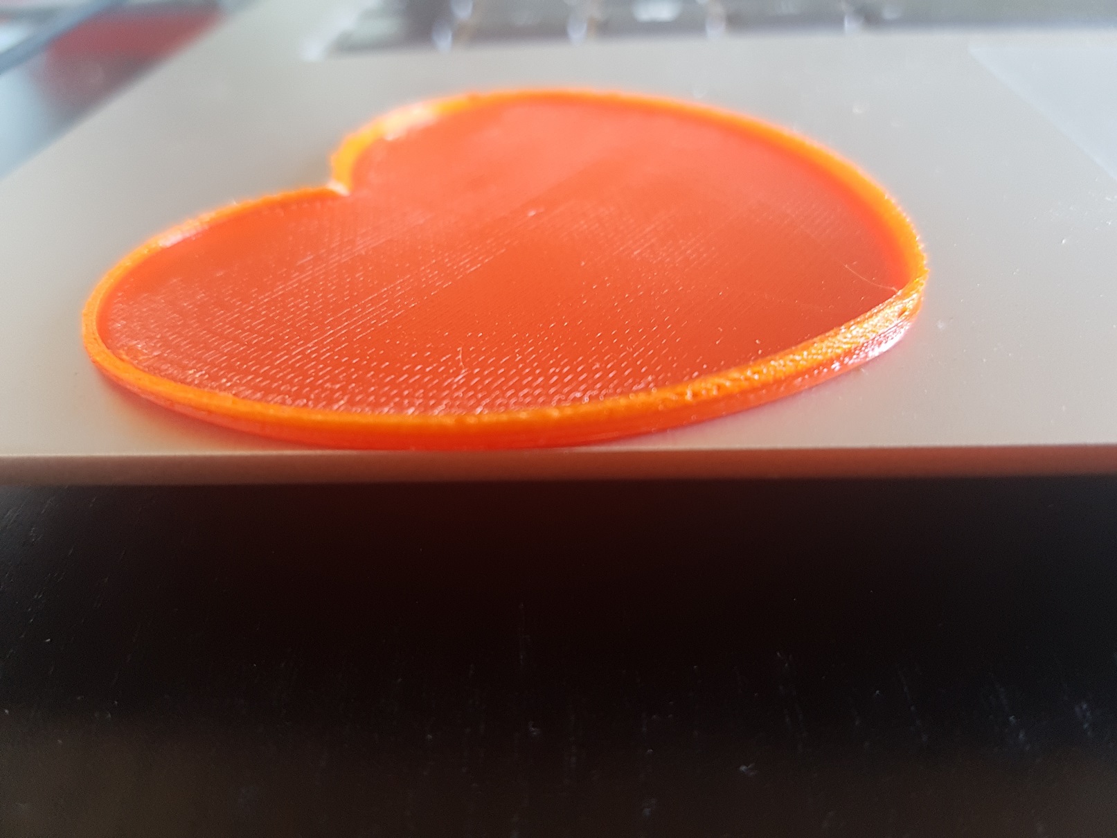

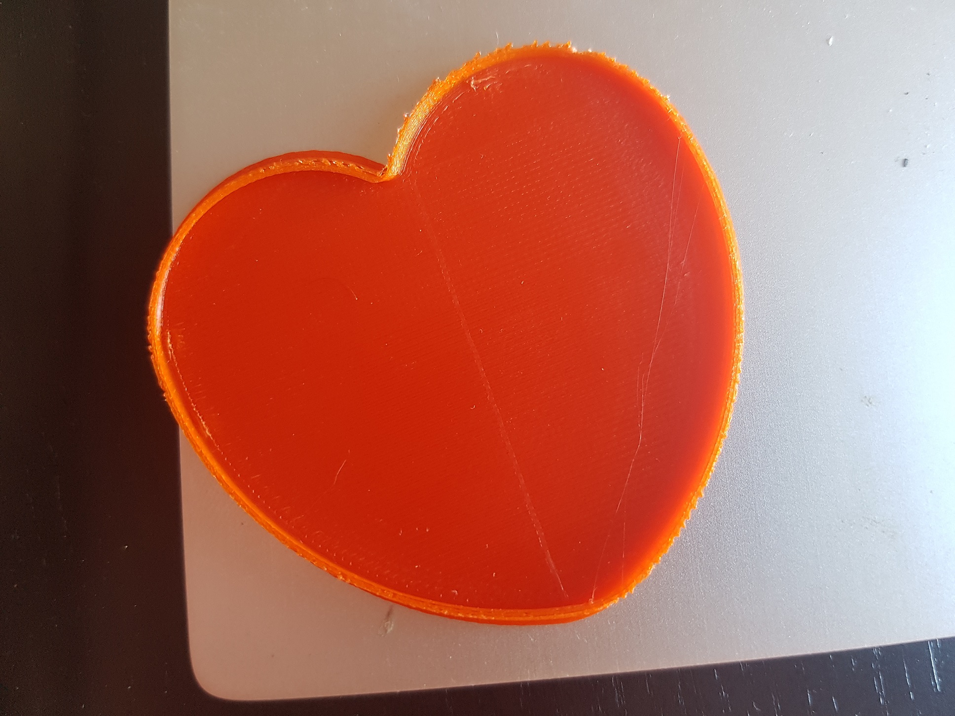

  1. Ciao a tutti, Ho da poco comprato una Vertex k8400, L'ho montato e ora sto cercando di calibrarlo. il primo problema che riscontro è con l'asse Z, praticamente dopo circa una decina di layer stampati il la distanza tra il progetto e il nozzle è praticamente zero. con la conseguenza che invece che stampare mi gratta sul pezzo. Cosa devo guardare??
  2. Ciao, Io avevo lo stesso problema, e da me la causa era che il cuscinetto di bronzo dei binari dell'asse X era un po grippato e di conseguenza quando si bloccava il motore contava comunque il movimento e questo traslava poi il lavoro.
