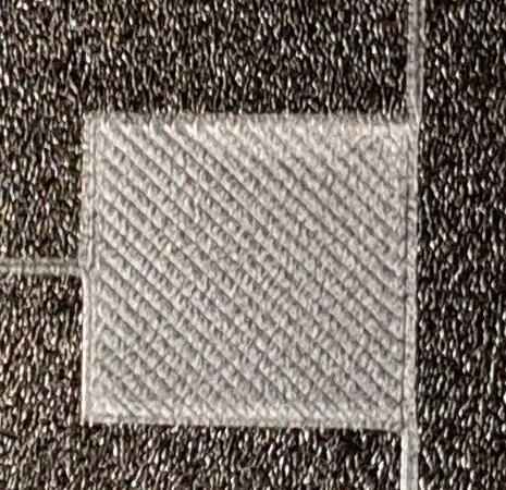

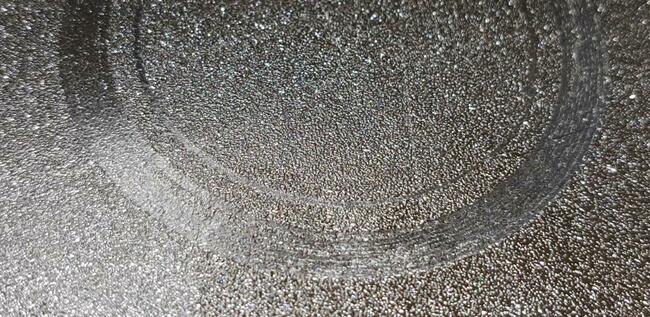

Mi sembra OK, anche se la qualità è inferiore a quella dell’X1 Carbon che ho in ufficio, in ogni caso non ho mai rilevato un problema di qualità di stampa così grave. Grazie per la guida. I filamenti dovrebbero essere tutti asciutti, il modulo ACE Pro aggiuntivo mi permette anche di effettuare i cicli di asciugatura. Ho provato a effettuare la calibrazione del flow rate direttamente da Anycubic Slicer Next, mi sembra calibrata correttamente, se lo riduco aumento i problemi dei piccoli fori (vengono chiamati pinholes nella guida che mi hai girato) lungo il perimetro: Potrei far vedere il modello che ho stampato ad un paio di persone molto più esperte di me, magari vedendolo dal vivo potrebbero notare qualche cosa mi sfugge. Come mi avevi consigliato posso provare con un nozzle più piccolo, sul sito del produttore sono esauriti ma su un famoso siti cinese sono disponibili. -

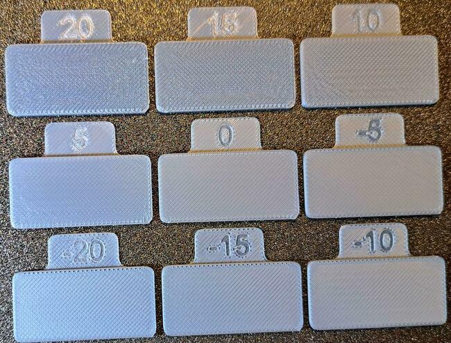

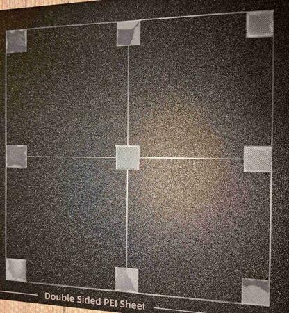

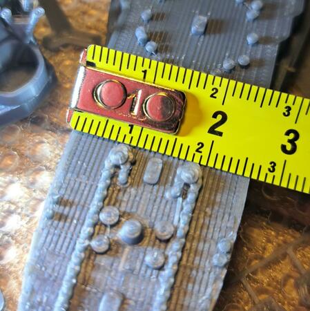

@eaman In teoria quel modello è per il nozzle da 0,4mm (c'è anche il modello per il nozzle da 0,2mm), comunque ho fatto una foto, spero che vada bene, non ho un righello ma solo un metro: se invece volevi sapere la lunghezza della nave stampata, quella è 336mm. @dnasini La prima stampa l'avevo fatta senza importare i parametri della P1S, l'unica cosa che ho cambiato è il "Wall generator: Arachne" perchè secondo l'autore è necessario questo parametro. Il risultato è stato pessimo, in pratica sono presenti tutti i problemi della seconda stampa ma accentuati. Per lo z offset ho provato a stampare questo modello: https://www.printables.com/model/748679-z-offset-bed-leveling-calibration-test/files a me sembra tutto ok e uniforme, la differenza di colore è dovuta dal fatto che il PLA si stava scollando durante il raffreddamento. -

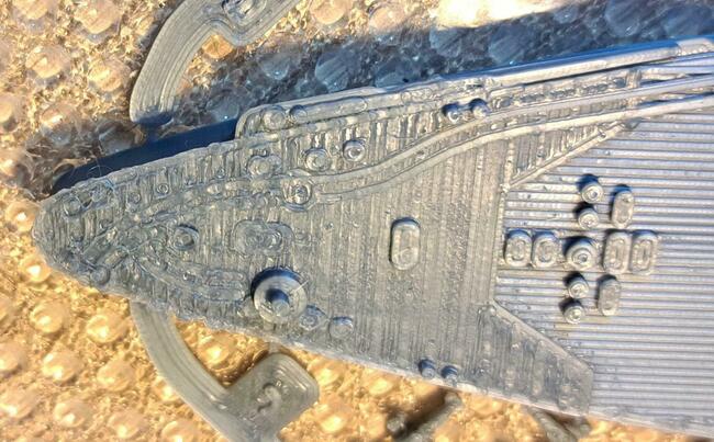

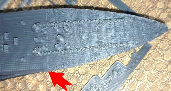

Ciao a tutti, volevo provare a stampare questo modello, in scala 1:625, sulla Anycubic Kobra 3: https://makerworld.com/en/models/786421 il problema è che i parametri inseriti sono per una Bambu Lab P1S. Ho già fallito due stampe, in entrambi i casi ci sono dei problemi sulla poppa e sulla prora. Vi giro le foto della stampa migliore, a prora il fasciame del ponte è OK ma come ad un certo punto (l'ho indicato con una freccia rossa) il fasciame inizia a sciogliersi Problema simile a poppa, gli elementi trasversali sembrano sciolti e irriconoscibili: Avete qualche suggerimento da darmi? Non ho mai stampato modellini e non mi è mai capitato di vedere una cosa del genere. Grazie Doc -

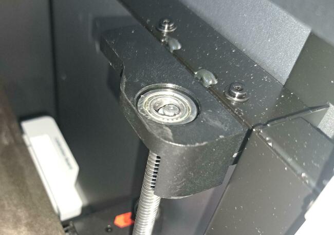

Ciao a tutti, vi aggiorno sulla risposta dell’assistenza, la parte danneggiata è lo “z screw damper”, al momento non esiste come parte di ricambio, tuttavia l’assistenza mi ha girato l’STL e l’ho già stampato in TPU 95. Non so se posso pubblicare l’STL, ma se a qualcuno serve lo posso inviare come messaggio privato. -

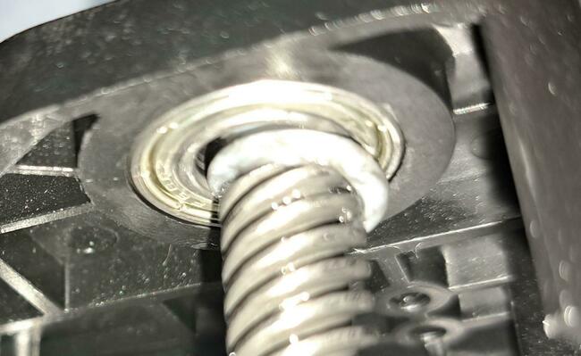

Sotto c'è qualcosa che sembra un residuo, allego foto, a questo punto proverò a contattare l'assistenza per vedere cosa mi dicono. Nelle altre barre filettate il gommino è presente, non posso smontarlo senza romperlo ma sembra che sia interposto fra il cuscinetto e la barra filettata -

Ciao a tutti, come potete dalla foto penso che manchi o che si sia usurato un gommino che probabilmente riduce le vibrazioni fra il cuscinetto a sfera e la vite filettata. Il problema è guardando fra le parti di ricambio non trovo niente di simile: https://eu.store.bambulab.com/it-it/collections/spare-parts-for-x1-series?page=5 Come posso acquistare questa parte di ricambio? Devo contattare l’assistenza Bambu? Grazie -

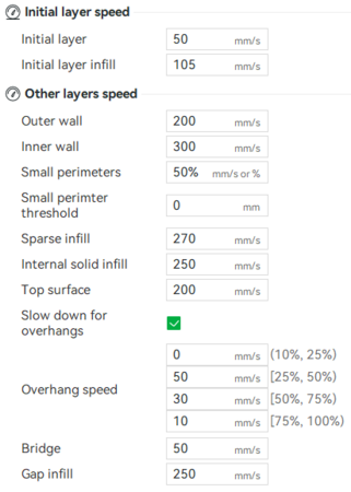

Scusa per il ritardo con cui rispondo, ma ho la stampante a lavoro. Le impostazioni sono quelle di default per il piatto "Textured PEI Plate" e per l'ASA: - piatto a 90°C (per il primo strato e per quelli successivi) - la temperatura di estrusione è di 270°C Al momento sto stampando con queste velocità: Il Brim è impostato su "auto", potrei metterlo su manuale attivandolo sia all'interno che all'esterno, non penso di poter scegliere la velocità di stampa ma solo il suo spessore in millimetri, quanti millimetri mi consiglieresti? Grazie Doc -
