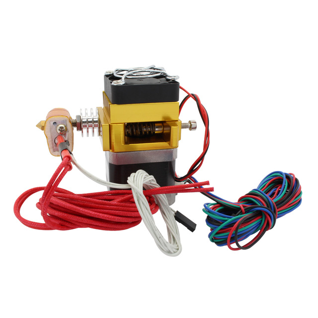

    Anche io lo faccio solo per piacere mio personale, infatti pian piano andrò avanti.... Così da ammortizzare le spese sopratutto di stampa. Io ho deciso per questa vulcanus solo per il fatto di avere i profilati di alluminio in casa [emoji23] [emoji23] Ma non trovo in progetto per 2 estrusori Inviato dal mio HUAWEI GRA-L09 utilizzando Tapatalk

  24. In teoria sulla nostra gt2560 possiamo mettere 2 estrusore con 2 driver separati
