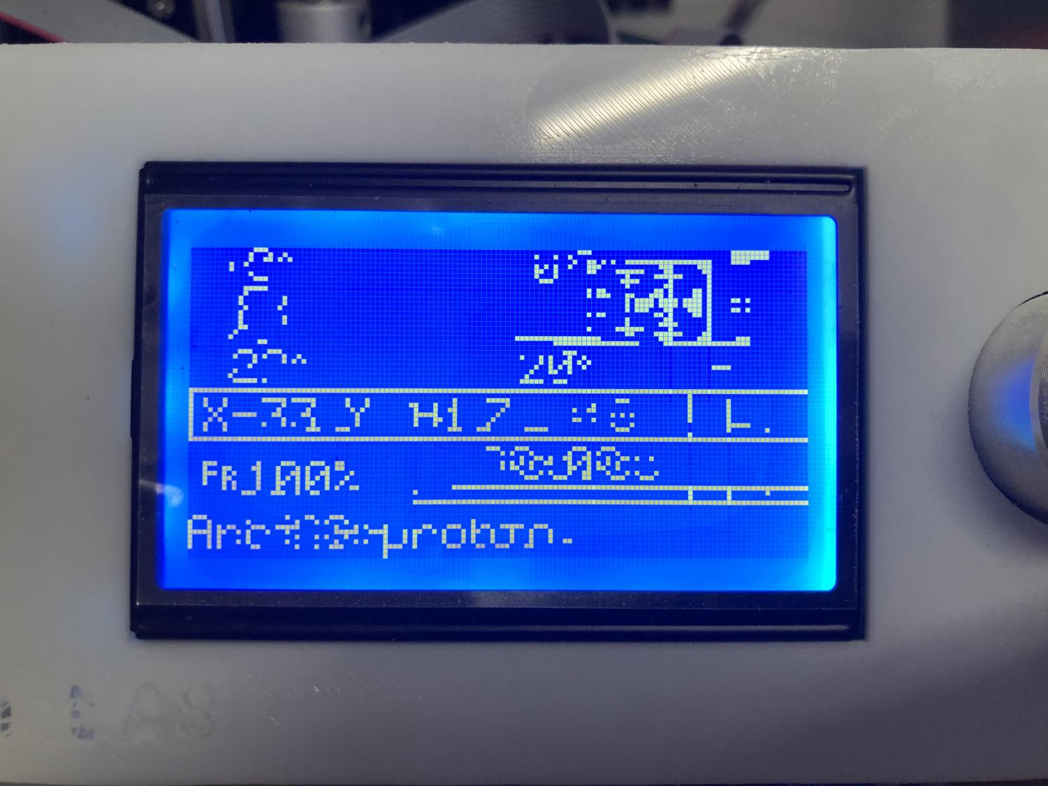

E' passato un pò di tempo ma la situazione è ancora la stessa, anzi peggiorata! Dopo varie ore in rete alla ricerca di qualche lume ora addirittura non riesco a caricare in firmware, già nella verifica dello sketch mi escono una sfilza di errori di compilazione nonostante abbia installato nuovamente Arduino e scaricato le varie versioni di Marlin
Ho installato Marlin 2.0 e ora l' errore di compilazione non c'è più però è nato un' altro problema, sul display escono simboli strani, alcuni lampeggianti, altri mancanti, praticamente non si riesce a leggere..
mi esce il tuo stesso errore, volevo installare il display LCD 12864 quindi ho caricato la libreria U8glib ma facendo una verifica del codice mi esce questo errore. Qualcuno può aiutarmi a risolvere? Grazie
