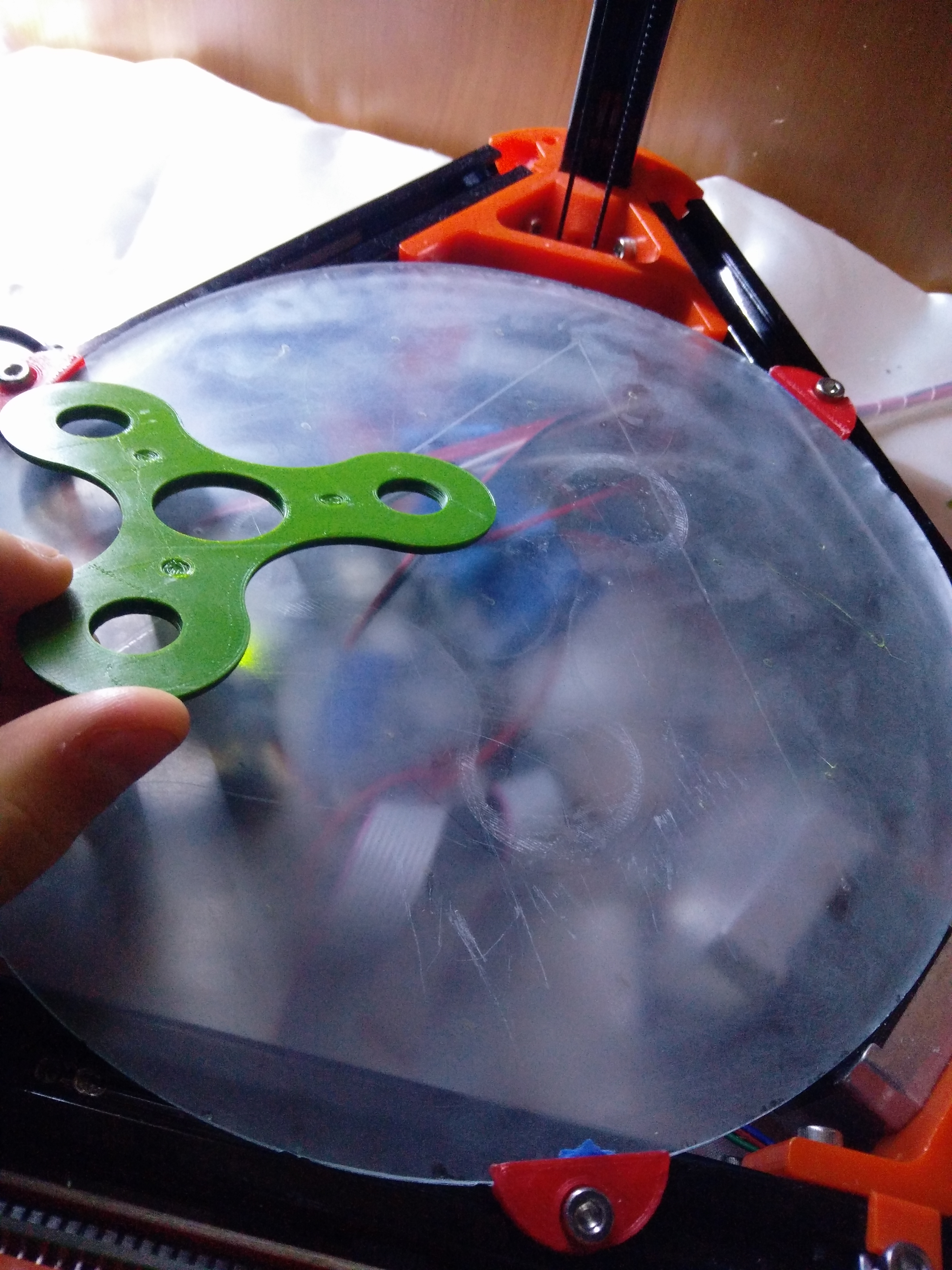

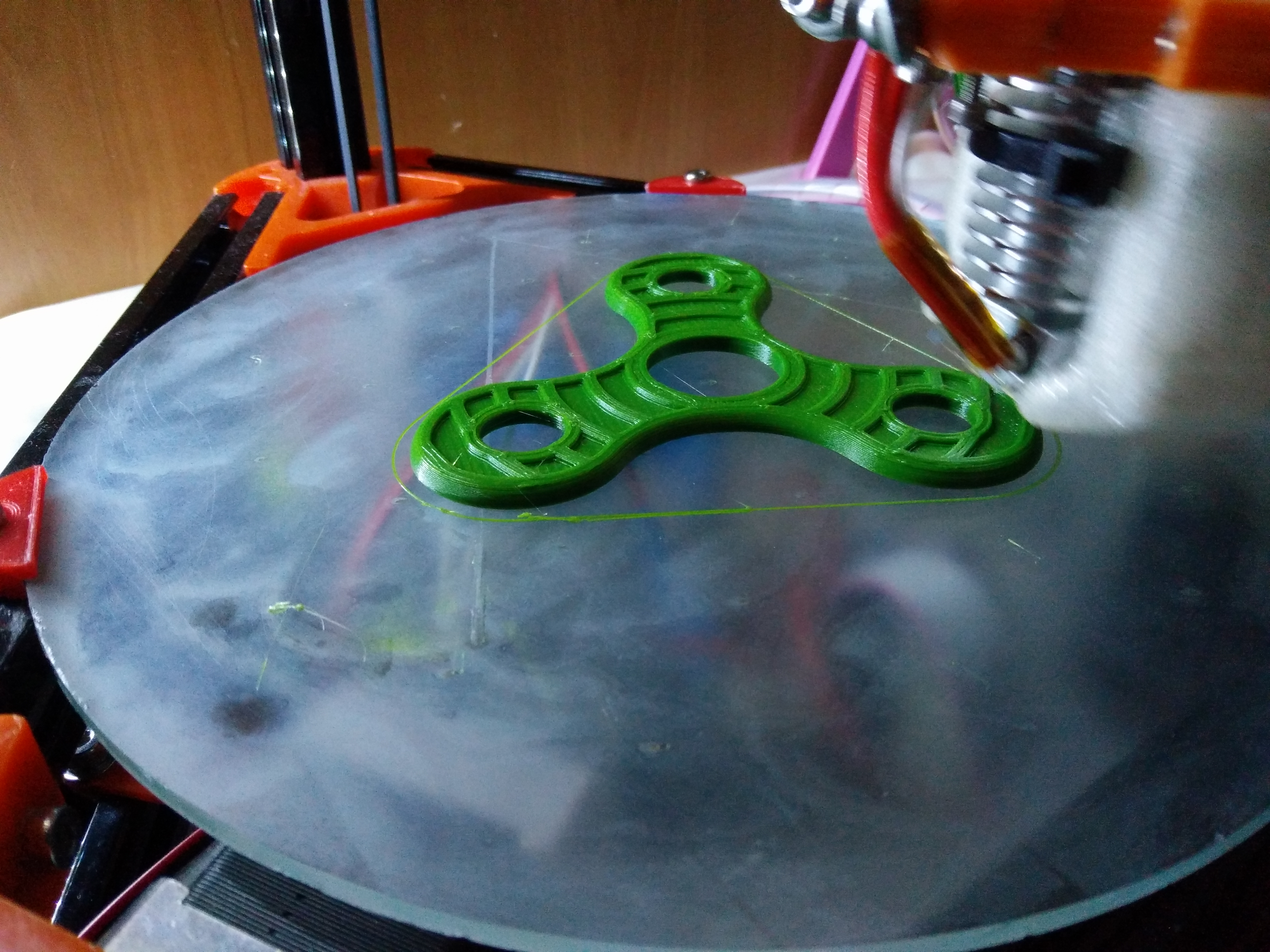

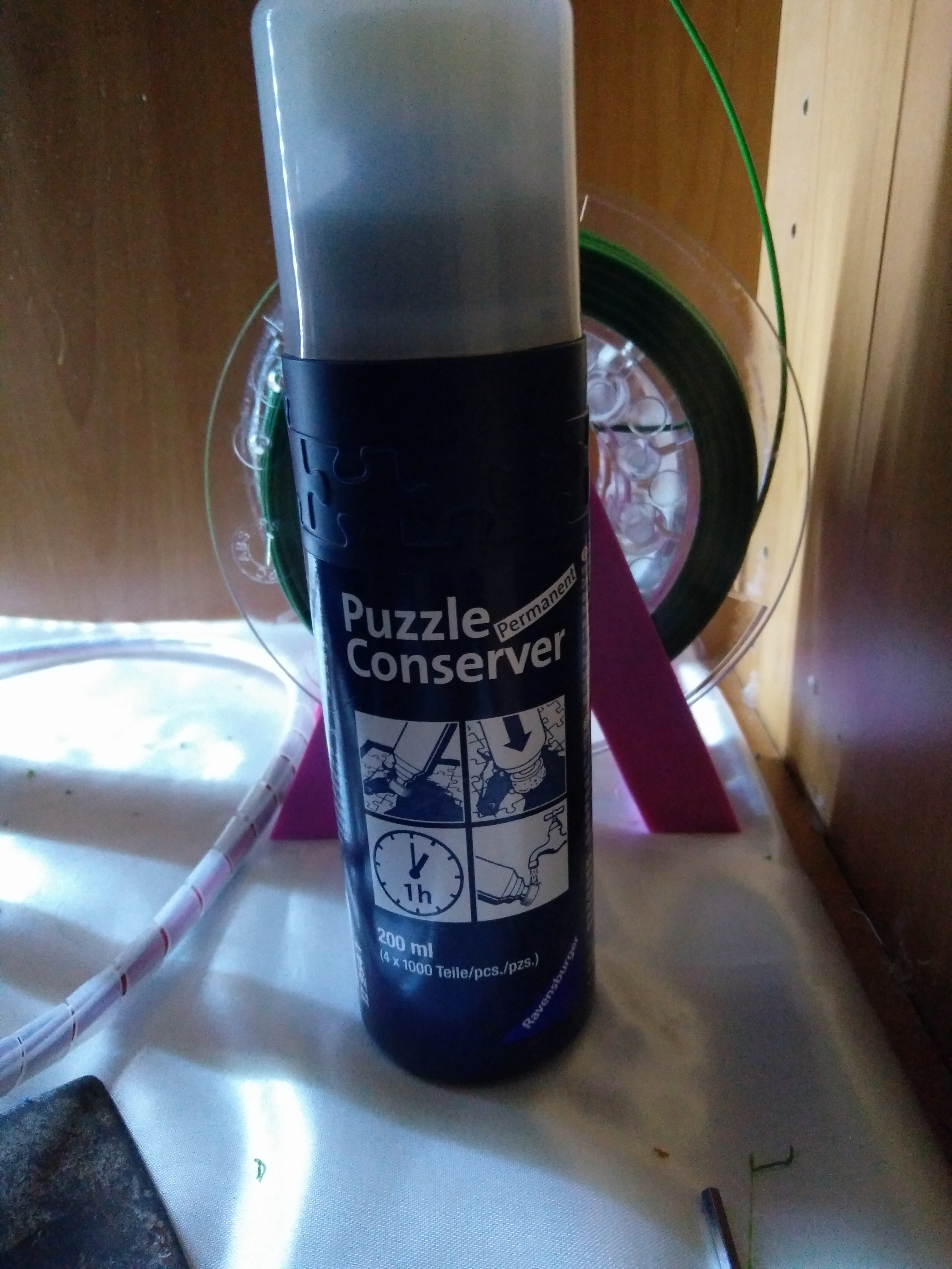

    Ciao a tutti, ho scoperto che la colla per puzzle, in particolare quella della Ravensburger, si presta benissimo come collante alternativo per il piatto di stampa. Assolutamente ottima, non attacca troppo e il pezzo stampato viene via facilmente; da usare assolutamente su piano non ricoperto con nastri o cose simili. Per chi non sapesse cos'é la colla per puzzle, é un collante acquoso usato per tenere insieme le tessere dei puzzle per quando vengono incorniciati. Comunque questa cosa l'ho scoperta per puro caso... oggi mentre pulivo gli scaffali l'ho vista. Consiglio di provarla per chi l'avesse... anche perché a parer mio funziona meglio della lacca. Ah! Piatto freddo comunque... non so cosa potrebbe accadere riscaldandola.
