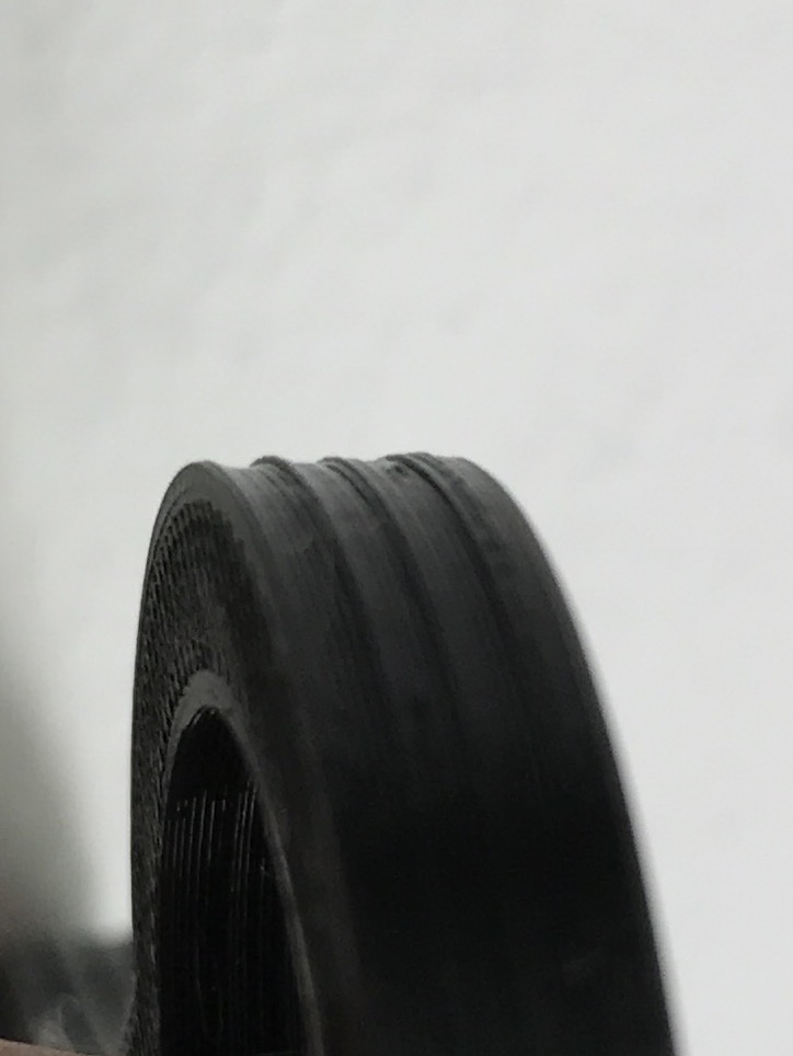

  1. Ciao e grazie del suggerimento, domani verifico, ma se non erro ho 3 solid bottom e top layer ed un infill che interseca ad ogni layer, questa cosa comunque mi si verifica anche con cubi di calibrazione che stampo solamente con una linea di perimetro.. sulla testa e sulla base dell'oggetto avevo già trovato il modo di correggere i layer sporgenti diminuendo la percentuale di sovrammonto dei solidi sul perimetro esterno. ( non ho mai visto la possibilità di fare dei solid layer all'interno dell'infill se non il top e il bottom, nel caso lei abbia provato simplyfi3d se mi può dire dove guardare ) Grazie anticipate Stefano
  2. Buongiorno a tutti, come da descrizione ho un problema che non riesco a risolvere da un paio di mesi combattendoci tutti i giorni... sono arrivato alla conclusione che ogni 1.5mm di alzata in Z la stampante fa un giro di layer esterno ofsettato all'esterno (forse perchè lo spalma di più...?...) sono arrivato alla conclusione che 1.5 mm sono un giro completo motore, 200 step lisci lisci, ma non capisco cosa possa inciderci.. posseggo una mendelmax comprata usata già montata, ma penso che a son di prove l'ho ricalibrata interamente, scheda rumba con drv8825 ( non so di che marca, sono banchi con sopra il dissipatore e vite di regolazione V) motori Nema 17 2.5A ultimo firmwere Marlin riconfigurato da zero.. ho invertito driver, cambiato tipi e Marche di materiali , cambiato barre filettate..cambiato computer, e acquistato simplify3d su Mac..ma nessun miglioramento mi rimane questo effetto che ho chiamato "gomma di aeroplano".. se avete qualche consiglio prima che la pressi e la butti via ne sarei molto grato.. grazie di nuovo e buona giornata a tutti
