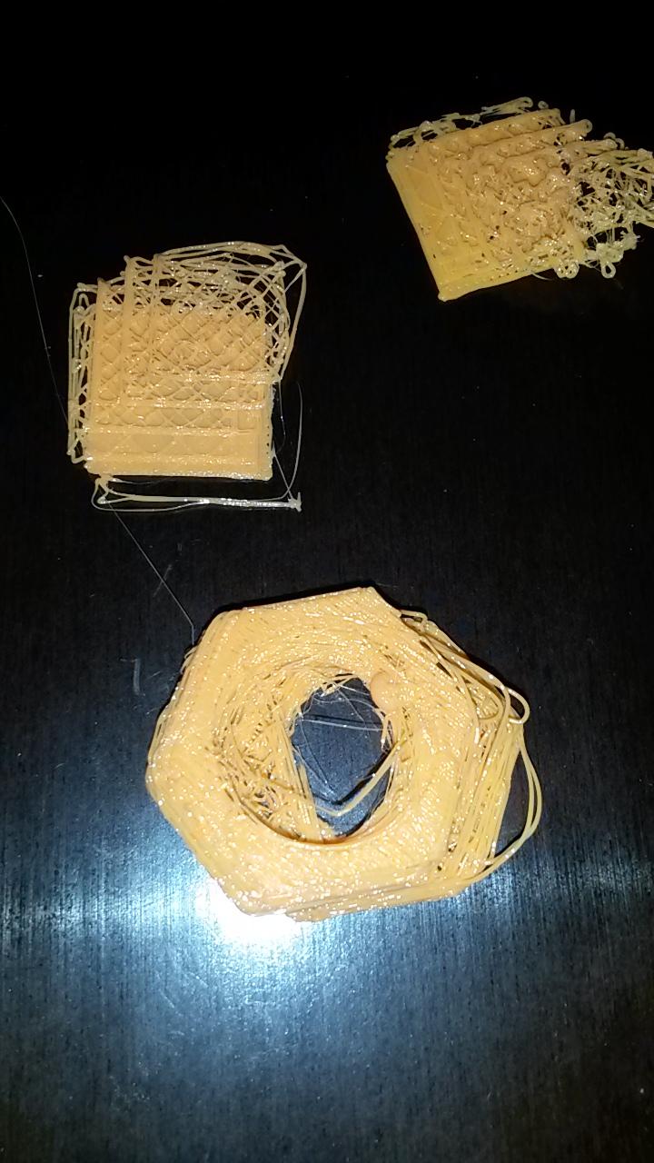

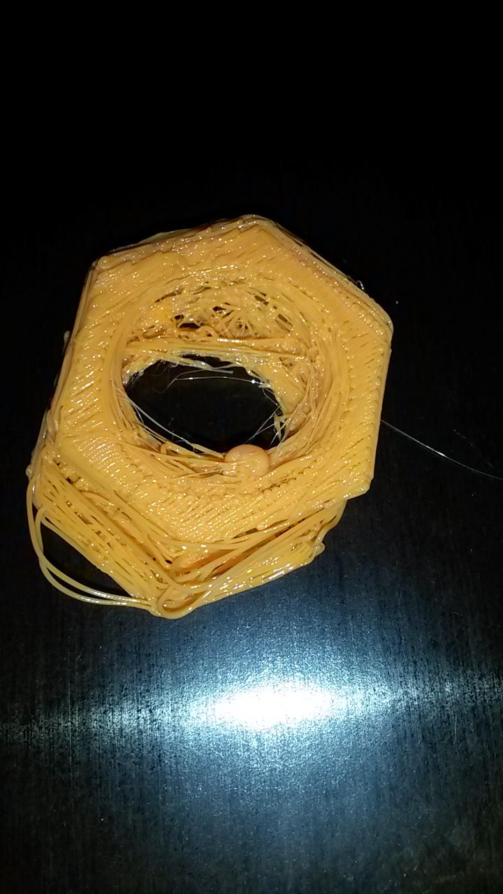

  1. Ciao Alep ti volevo aggiornare in merito al mio problema. Riscontrato tensione motori impostata su 0,5 Volt. ho modificato i parametri di tensione portandoli a circa 0,9 Volt come mi hai consigliato e le prime stampe hanno dato buoni risultati. Rimangono alcuni vuoti nel perimetro esterno della stampa ma penso che il problema sia diverso. Il problema dei Layer sfalsati è completamente risolto. Grazie per il tuo prezioso consiglio. ciao
  2. Ciao Alep avevo già controllato e ricontrollato tutta la meccanica ma non ho riscontrato nulla fuori posto. Anche muovendo manualmente il piatto è tutto regolare. Faccio il tentativo di muovere il piatto con comandi manuali e verifico che torni sempre allo stesso punto. A breve per impegni vari non riesco a fare altre verifiche ma non appena ho delle novità ti tengo aggiornato. Intanto grazie mille per i consigli. Un saluto e Buon Natale. ciao

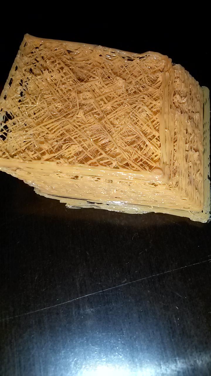

  3. Ciao Alep ti confermo che i pezzi erano saldamente attaccati al piatto (rivestito con carta gommata) e visivamente si nota lo sfasamento tra un layer e l'altro. La cosa strana è che a volte lo sfasamento è casuale mentre a volte sembra assolutamente regolare (tipo 5 mm in x e in Y ad ogni strato). Ciao e grazie.
  4. Ciao Alep, intanto grazie mille per la tua risposta. Ho provato a lubrificare le guide ma non ho risolto nulla quindi il prossimo step sarà quello di verificare la tensione dei motori ed eventualmente sistemarla. Come mi hai richiesto ti allego alcune foto nella speranza che ti possano essere utili per farti venire in mente altre eventuali possibili cause del difetto. Ho dimenticato di specificare che questo difetto è presente sin da subito e quindi la stampante non ha mai eseguito stampe di buona qualità. Ciao e grazie.
  5. Buongiorno a tutti. Sono da poco possessore di una stampante geeetech a doppio estrusore ed ho riscontrato un problema di sfalsamento tra i vari layer (diversi mm) che ho provato a sistemare senza successo modificando i parametri di accelerazione dei motori e % di velocità stampa. Ho sentito che alcuni hanno risolto modificando la tensione dei motori che risultava essere in origine troppo bassa. Chiedo se qualcuno mi può indicare il metodo di verifica tensione motore ed eventualmente come effettuare la modifica nel caso sia troppo bassa. inoltre qualcuno mi può comunicare i parametri corretti delle accelerazioni motori. Grazie mille per l'aiuto. ciao
