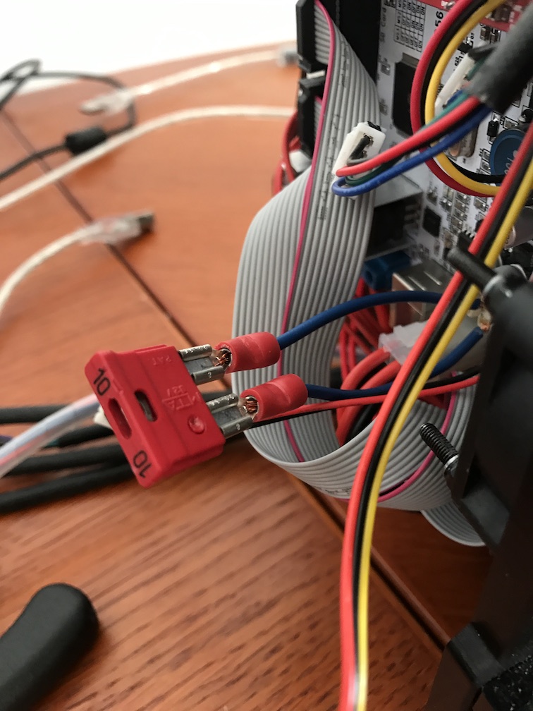

  9. Ma da foto sembrerebbe 10A, pero non capisco come mai sia saltato. Forse da voi in Italia, qui da me sono dolori per trovarne uno. Mi sa che devo fare capo ebay, azz
  10. si ma questi sono. molti piccoli bisogna anche vedere che amperaggio hanno
  11. Bella domanda. Ora sti fusibili dove li trovo?
  12. Azz mi sa che é proprio saltato un fusibile. Chi se. ne intende? Ho provato con il test in modalità Om, in uno suona l'altro nessun cenno di vita. Per cui salvo errore dovrebbe essere saltato
  13. Bravo. Ince mi Sto arrivando! che la mia geeetech é saltata. Stavo stampando e si é spenta di colpo. La corrente arriva dappertutto, si al trasformatore che alla scheda. Che cavolo é successo?
