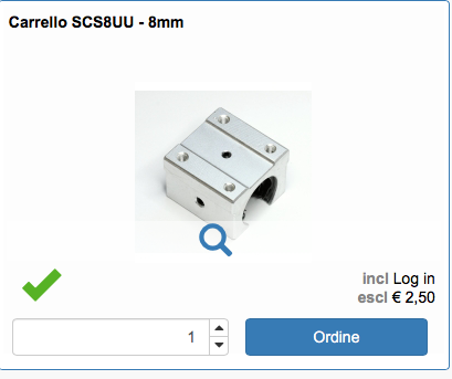

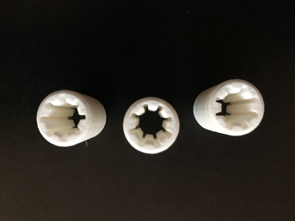

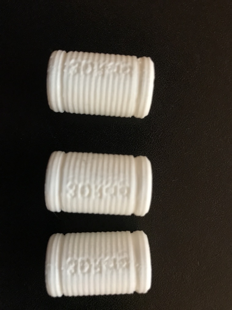

  6. Adryzz ho stampato i tuoi cuscinetti pero sono stretti, come fai a dargli la misura giusta?
  7. questo che file è LM8UU.SLDPRT Già, pero giusto per provare ho ordinato quelli del link che ti avevo inviato, vediamo come funzionano Roberto hai letto l'mp?

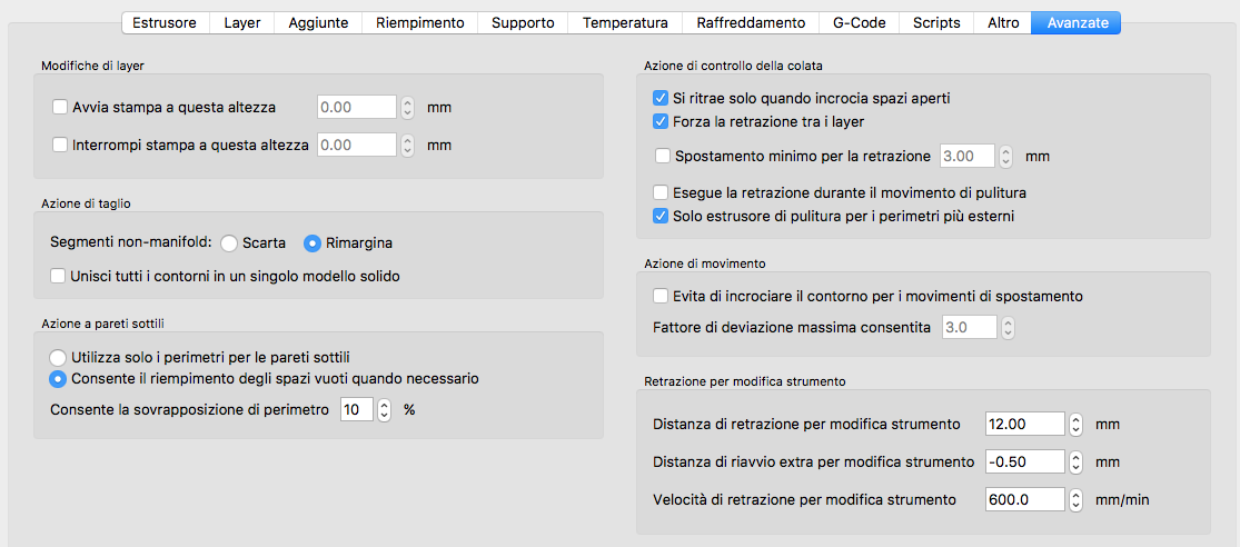

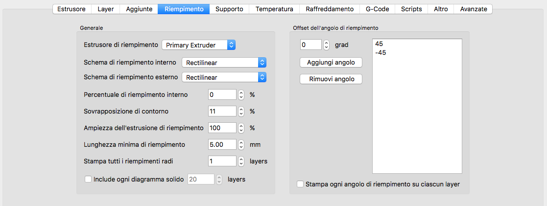

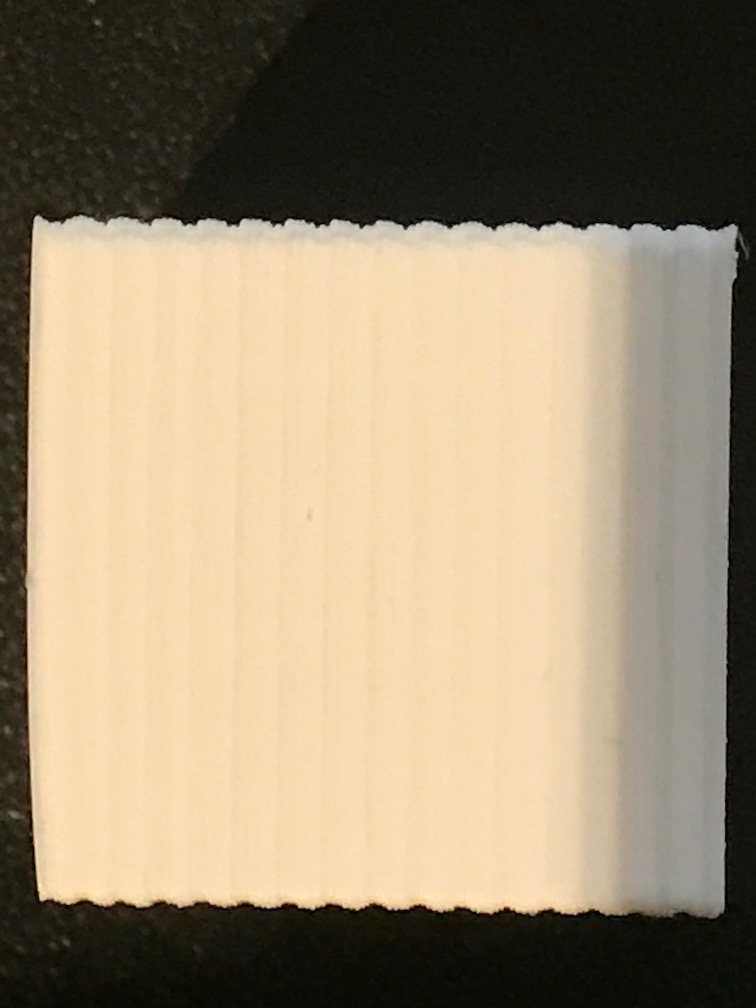

  12. Roberto, ho provato il file di configurazione di Adryzz. Ecco il risultato sopra e sotto vanno bene, pero i lati meglio di cosi non mi escono. Non riesco a capire se si tratta di wobble o di impostazioni della stampante Guarda a pagina 10 cosa ho postato se si potessero avere quelle. Si chiamano viti a ricircolo di sfere, c'é una filiale a Milano.
  13. Sante parole Io ho preso la geeetech I3 Pro C, l'ho pagata poco, pero sinceramente mi sto pentendo, sono tre settimane che tra cristi e madonne non sono riuscito a combinare niente. Si...... anzi ho sprecato una bobina di filo a furia di provare. Sto facendo il pensierino alla Prusa i3 MK2 con il kit a 4 colori, ha il suo costo ma sicuramente é molto meglio di questa
  14. Che dite queste viti trapezoidali, vanno bene?
  15. pagati 4 pezzi 36 euro scontati e 15 euro le barre temprate per asse Y e X Cari? Sai cosa mi hanno chiesto qui da me? 23 euro l'uno, come quelli forniti dal venditore della stampante
  16. Azz mi sono dimenticato di dirti che io utilizzo il mac ok, guardo. Una domanda, quanto hai tirato le cinghie di trasmissione degli assi? I cuscinetti dove li hai acquistati? Grazie
  17. Se guardi in basso a destra su cura hai il pulsante salva file, quello ti salva il g-code, se puoi inviarmi una delle ultime stampa che sono uscite bene. Grazie

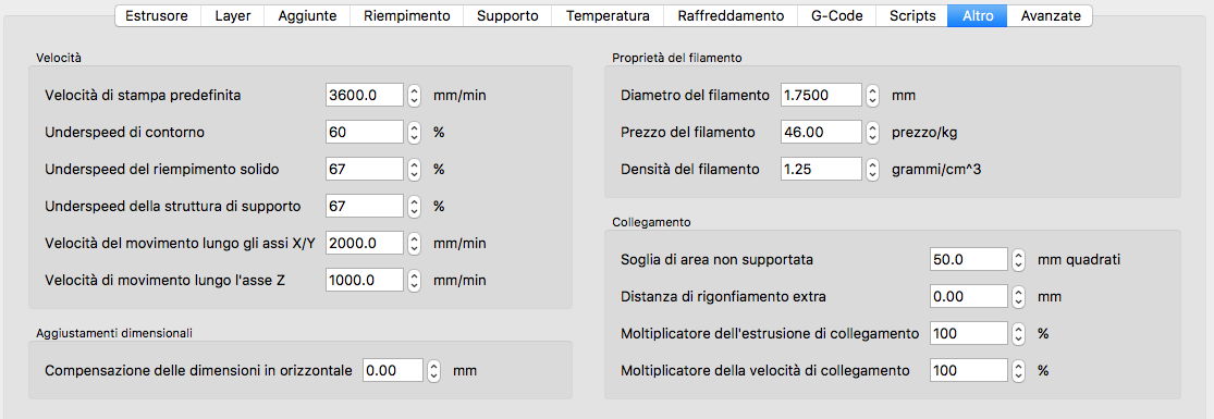

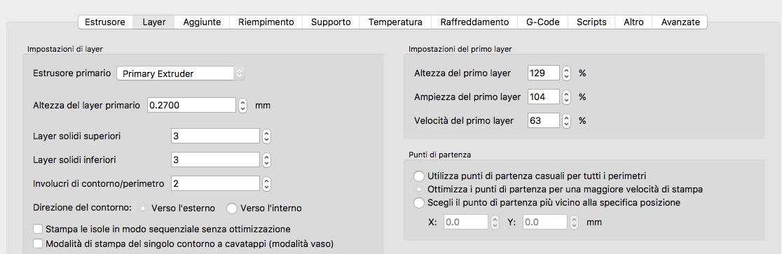

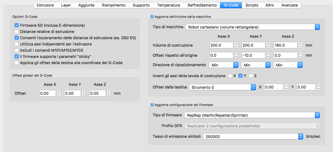

  18. Pero se hai tempo e voglia puoi fare i print screen del tuo setting, senza impegno naturalmente. Ho la tua stessa stampante é sto diventando matto da tre settimane a questa parte, non riesco proprio ad impostarla correttamente
  19. Quello che ti ho postato é cura
  20. questo é il mio setting

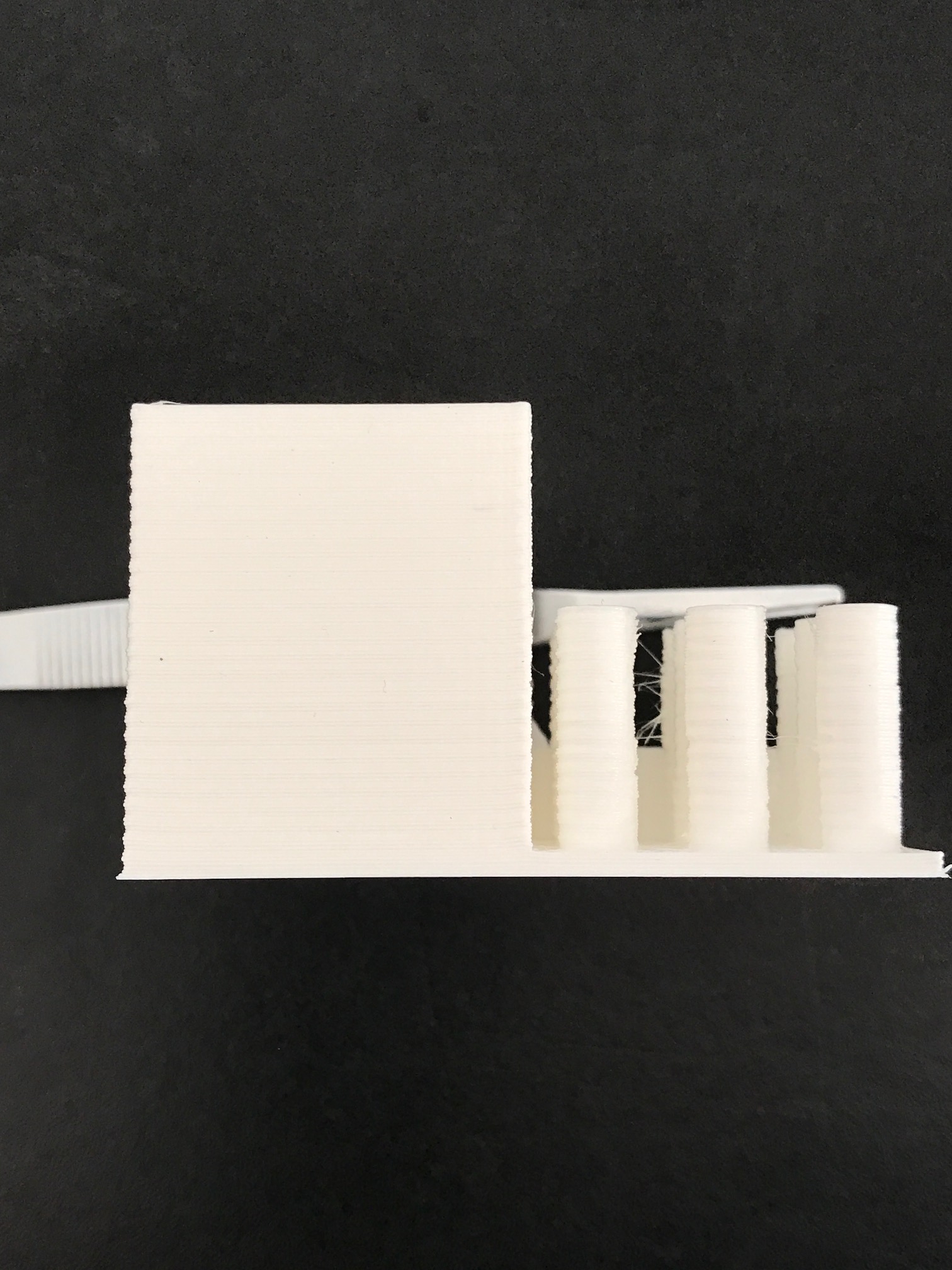

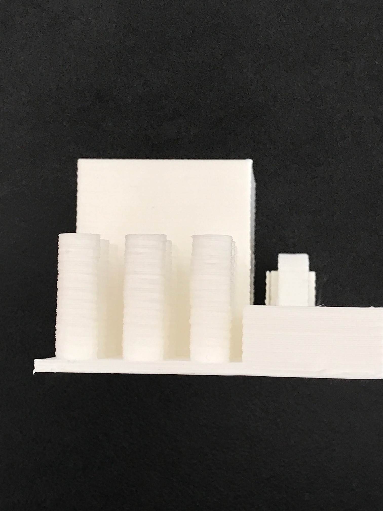

    Stampa con simplify3D

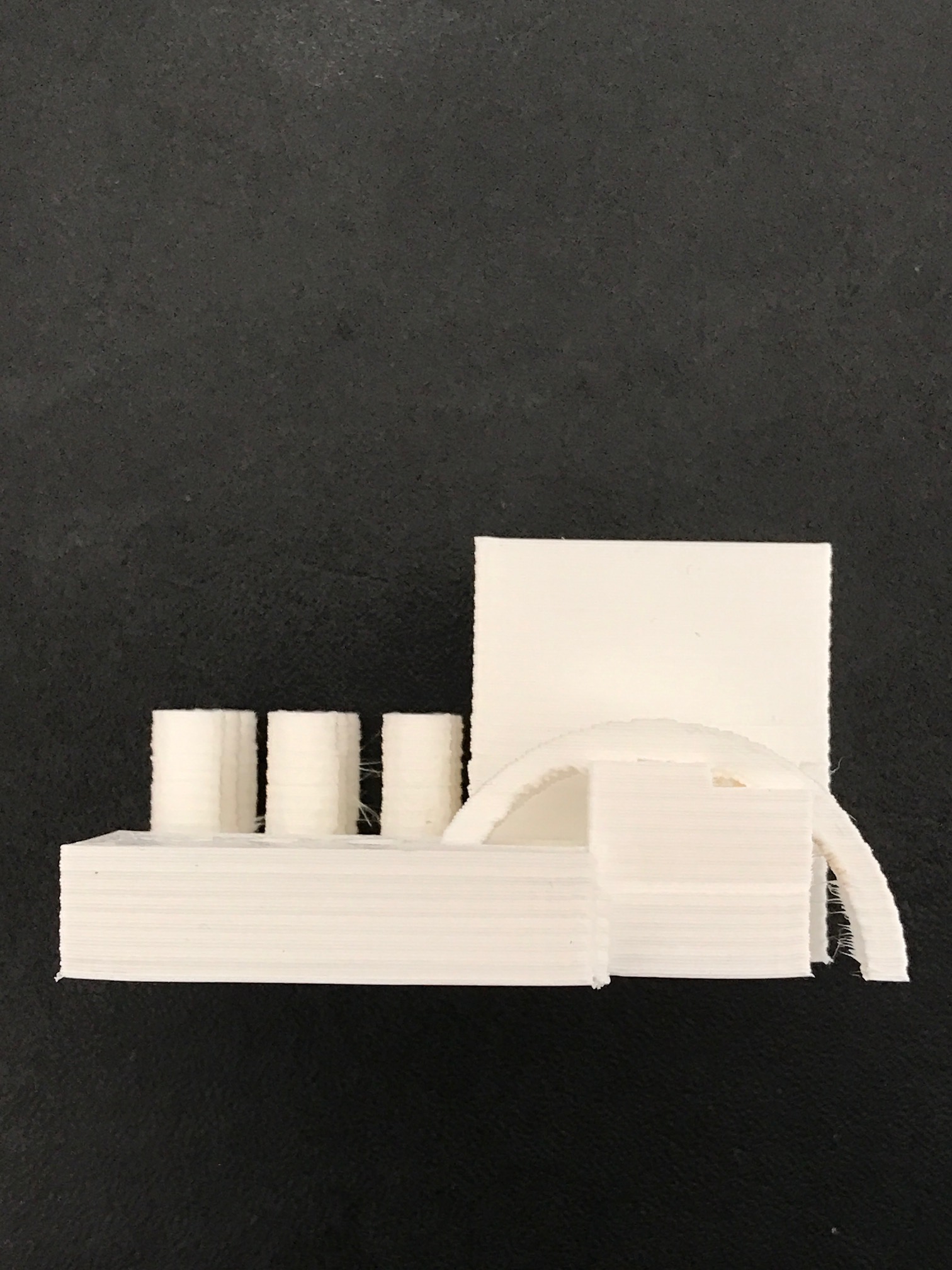

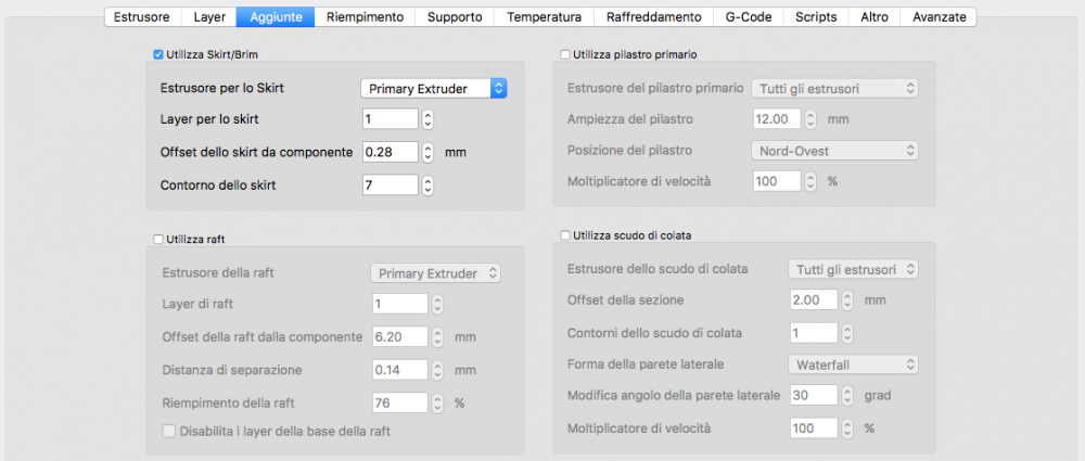

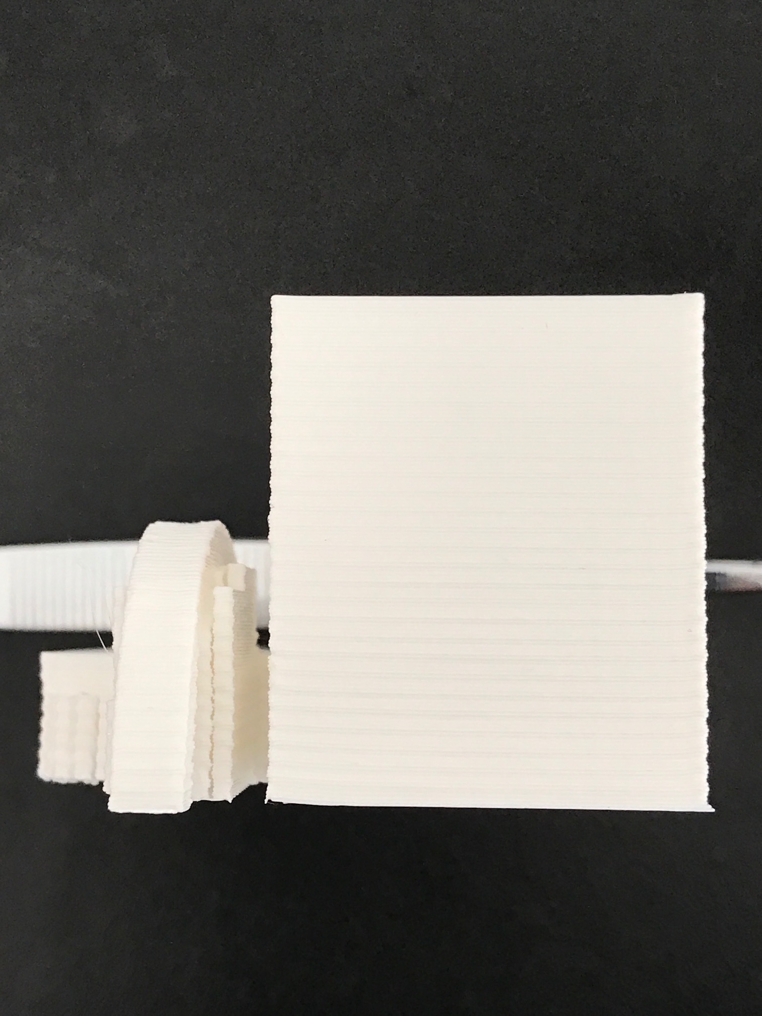

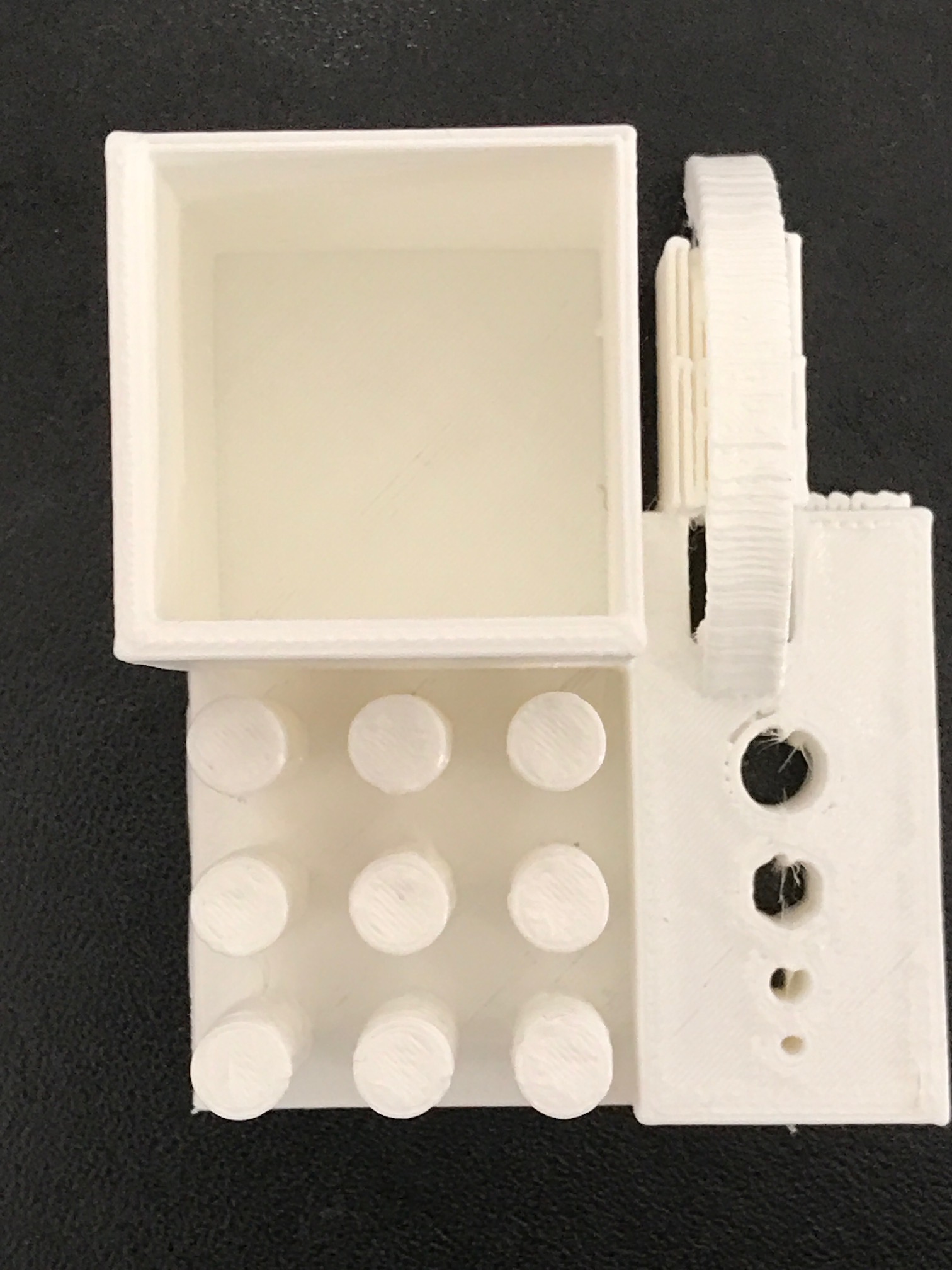

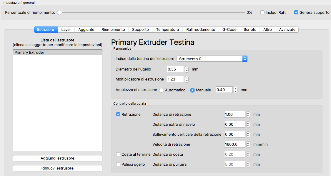

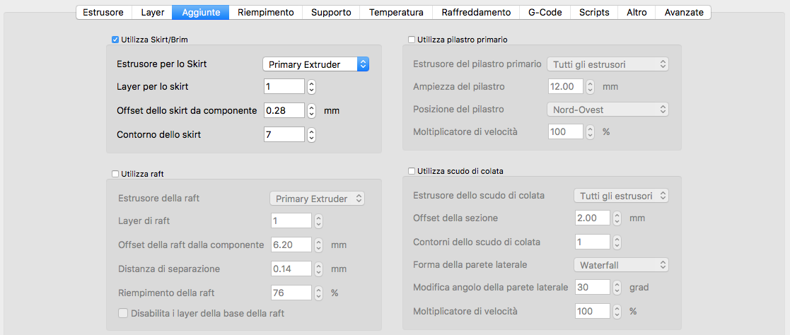

    Ciao, ho stampato questo test con simplify 3D. Non riesco capire cosa devo modificare nel setting della mia stampante, più di cosi non riesco a fare, come mai?

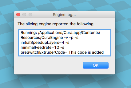

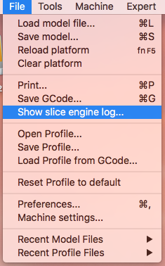

  22. Vai su FIle>Show slic engine log e ti sipper la finestra copia incolla
