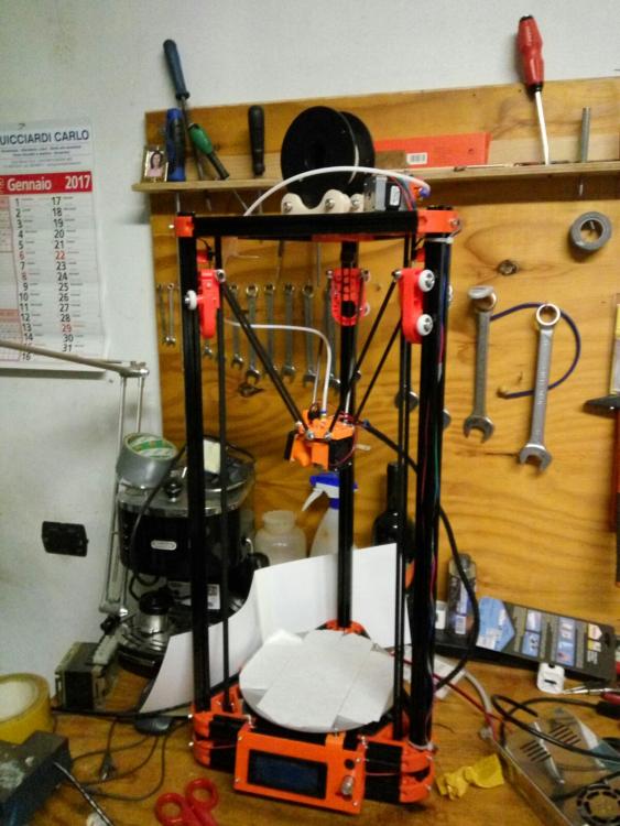

  1. proverò ad invertire i motori anche se non so quali invertire visto che nelle istruzioni di montaggio non era indicato quale fosse per l'asse x, y e z
  2. Ho provato ad invertire sia il finecorsa che l'asse ma mi va dalla parte opposta appena chiamo l'autohome, quindi come posso specchiare un pezzo con slicer?
  3. Allora mi sa che devo andare a modificare il file marlin. Devo solo invertire di segno l'asse x o l'asse y giusto?
  4. Domanda: Mi sono reso conto solo adesso che la stampante mi stampa in modo specchiato. Come posso risolvere?
  5. Sto stampando da Computer, ad ogni modo non ho notato temperature strane sull'alimentatore, si vede solo che la ventola dell'alimentatore smette di girare e tutta la parte di potenza si ferma.

  7. Buonasera, Dopo aver acquistato su un noto store cinese una stampante 3d (direi una Kossel) ed averla montata seguendo passo per passo tutte le indicazioni. Ho iniziato a riscontrare i primi problemi dopo le 8h di stampa complessiva, infatti adesso mi capita che dopo 2 ore di stampa la stampante si spegne di colpo e dopo alcuni istanti riparte ma in una posizione sbagliata (vedere foto). Io ipotizzo che sia l'alimentatore, voi avete idee?
