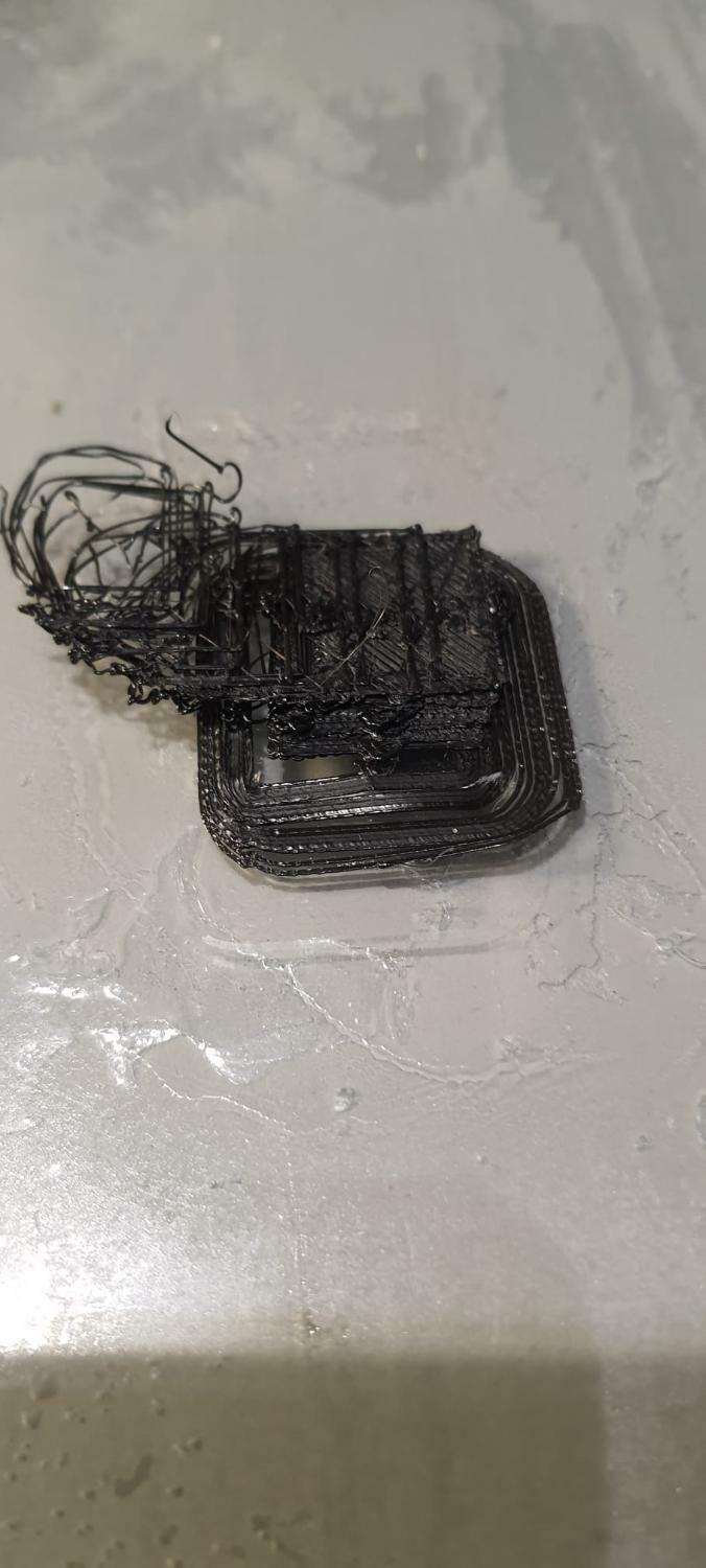

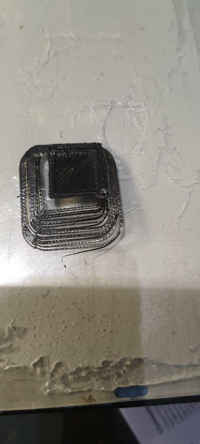

  2. Ciao Ho verificato il file Configuration_adv.h, la riga è già senza le barrature e visibile colorata #define HEPHESTOS2_HEATED_BED_KIT ma il bed non riscalda, se imposto una temperatura dopo circa un minuto il sistema va in errore e compare un errore di riscaldamento bed non riuscito, sistema arrestato. la cosa che mi fa più incazzare è di non riuscire più ad installare il vecchio FW BQ , quando indico il tipo di stampante in BQ updater mi va in errore e non mi lascia caricare il file compilato. Ho provato a settare la macchina per tentare di stampare del PLA invece dell' ABS , quindi senza riscaldamento ma non riesco nemmeno a stampare il cubetto di prova per calibrare gli assi i risultati sono quelli che allego in foto ho cercato di correggere modificando gli strep/mm ma il risultato cambia poco

  6. ok grazie. ma mi sono cacciato in mare di guai.... sono riuscito non con poca fatica a far avvicinare l' ugello spostando il sensore e regolando l' offset, ho lanciato la stampa di un anello estero 5 cm interno 4 forato passante , una sorta di tronco di tubo spesso 10 mm con interno 40 ed esterno 50 mi stampa una sorta di uovo e non è un problema meccanico in quanto prima di installare Marlin lo stesso oggetto me lo stampava perfettamente circolare. Non so più cosa fare
