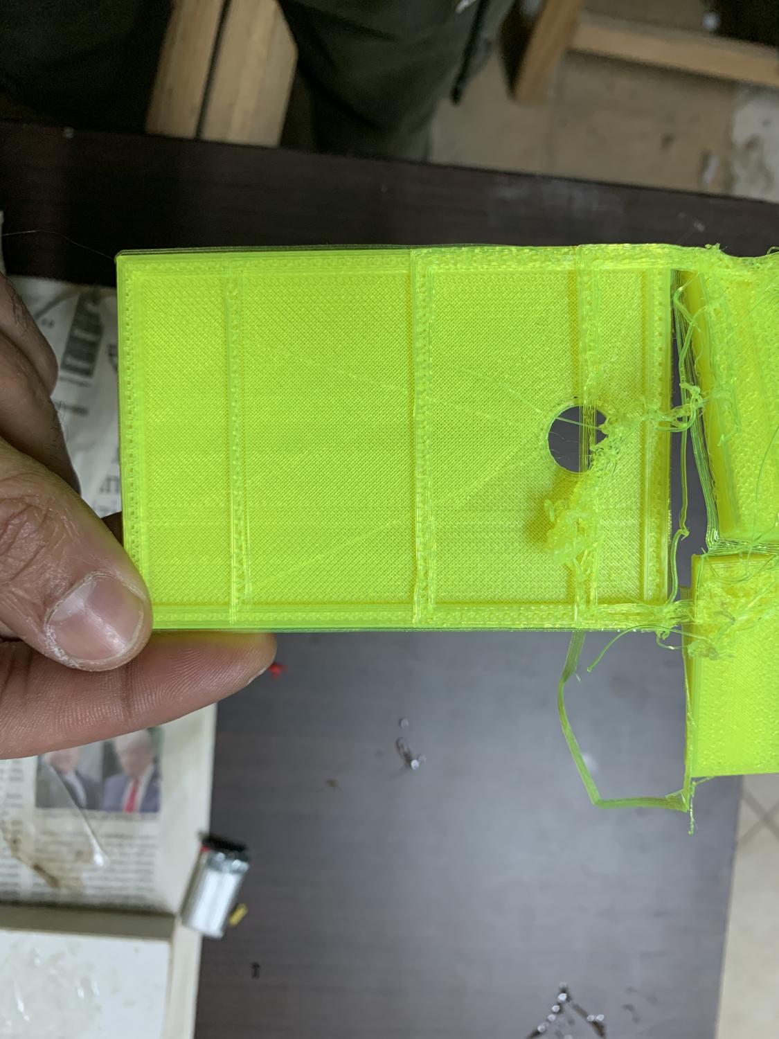

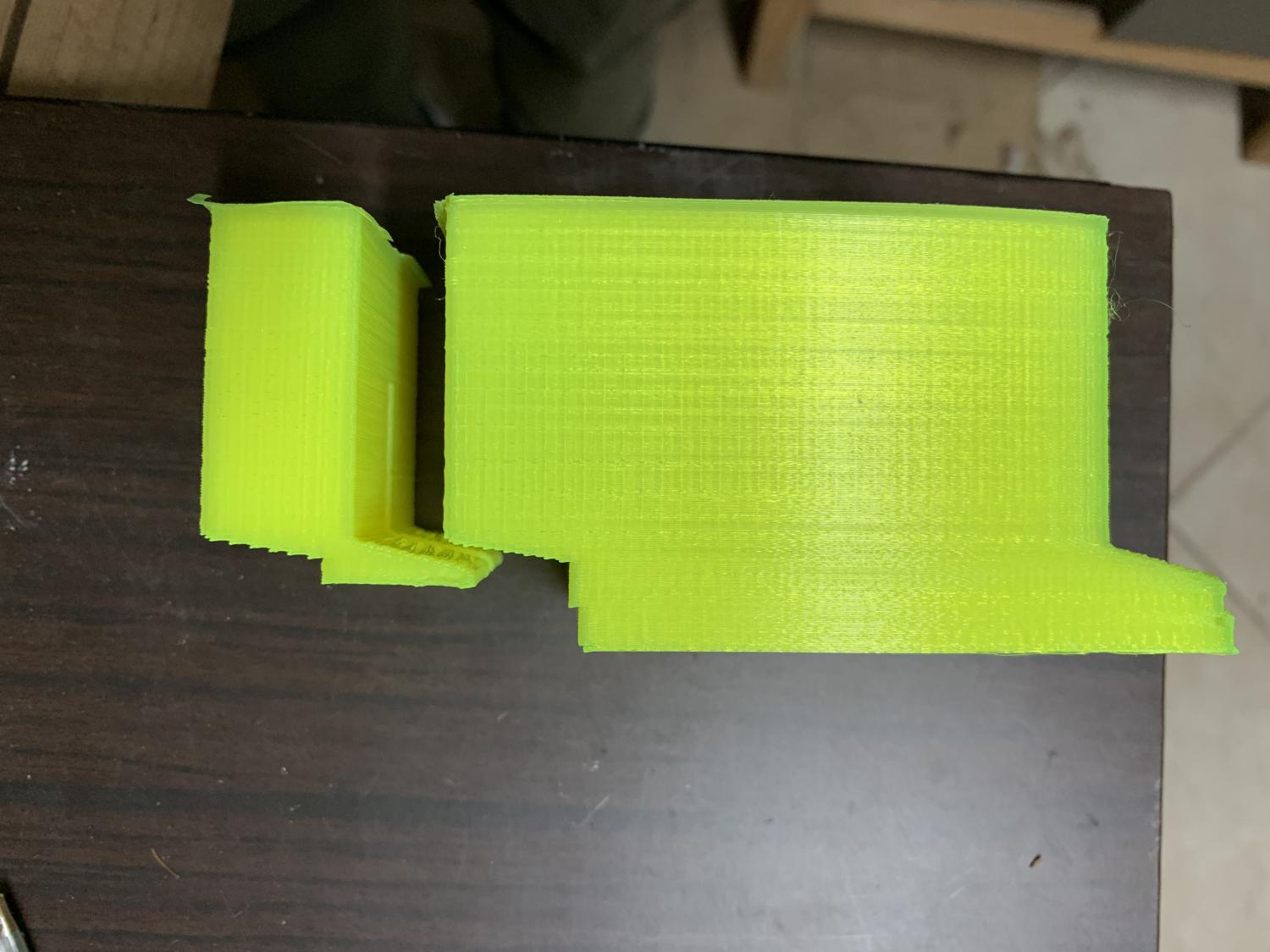

Ciao,devo dirti che qui abbiamo tutti i tipi di shift(come puoi vedere in foto) in alcuni oggetti é sfumato ma in altri é netto... attualmente non sono a casa ma appena posso, vi posto i vari gcode che ho provato a testare. Premetto comunque che li avevo giá controllati anche con repetier ed erano ok... diciamo che comunque il problema é sicuramente tra il gcode e la SD Ps: la stampa che ho avviato ieri sera, é venuta perfetta(ho cambiato la sd e rifatto il gcode con simplify) anzi,a voler essere pignoli, gli ultimi perimetri non si sono chiusi perfettamente...posteró tutto piú tardi e intanto vi ringrazio per l'aiuto👍 -

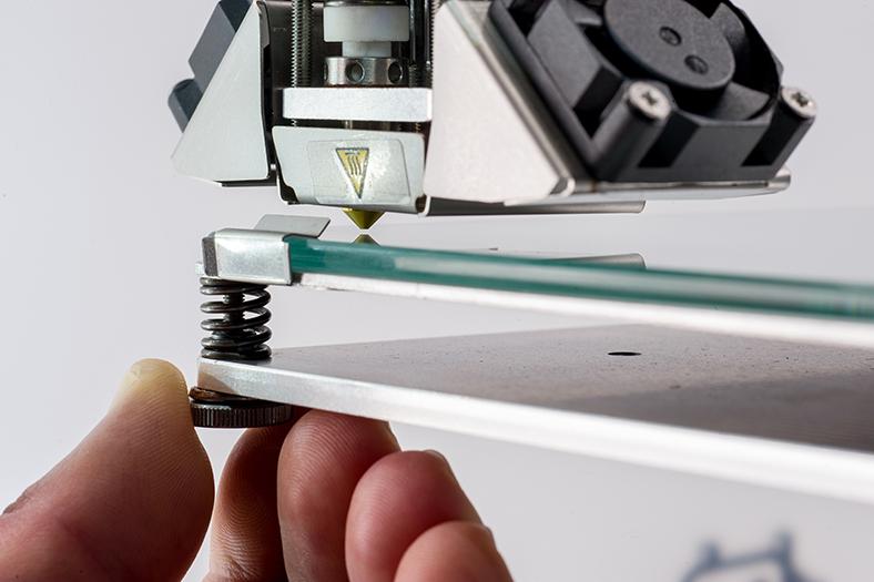

La stampante è lei 😁👍 il piatto non è ammortizzato ma le molle che ci sono nelle viti che servono per regolarlo in altezza, gli permettono di abbassarsi contro la loro resistenza( effetto ammortizzatore). Non so se ora sono riuscito a spiegarmi meglio ma spero di si. Considera le comunissime viti che si usano per regolare il piatto. Posto qualche foto per mostrati lo shift e le viti 🙂 egrazie ancora per il tuo contributo. ps: ho avviato la stampa con baudrate a 115.000 e ho cambiato SD, così, giusto per... per ora tutto ok ma è una stampa di 13 ore 😪 -

Ciao e grazie per la risposta. Lo shift non si presenta nello stesso punto su tutti modelli ma varia. Quando riavvio le stampe su uno specifico modello,si presenta sempre sullo stesso punto. Quindi non si presenta alla stessa altezza su tutti i modelli ma su ogni modello , ad un’altezza fissa parte a shiftare. L’unico modo in cui sono riuscito a variare l’altezza dell’inizio dello shift, è stato formattando la sd, ricreato il gcode e riavviando la stampa. Per questo penso sia un problema di SD. Per quanto riguarda l’asse Z, ho utilizzato anche la funzione lift off mi pare, non ricordo il nome, che solleva il nozzle ogni volta che fa la retrazione e gli spostamenti. Stessa cosa.... anzi, oltre che a dirti che non ho mai utilizzato questa funzione e non la utilizzo tuttora nelle altre stampanti, posso dirti che quando il nozzle trova resistenza nei vari spostamenti, riesce benissimo ad oltrepassarla, Anche perché il piatto, essendo dotato e fissato con le famose viti con molla che fungono anche da ammortizzatori, si abbassa leggermente e e il nozzle è libero di passare… Spostando manualmente l’asse X e Y, non noto nessuna resistenza anzi, direi che tutto è perfettamente tarato......e si, lo shift è solo sull’asse y. ti giuro che non so più cosa pensare. Su questa cosa che l’ultima stampa mi si è bloccata come se avessi staccato e riattaccato la spina, cosa ne pensi? Io credo che sia stato un problema di istruzioni fornite dalla sd o dal Gcode alla stampante. Oggi proverò a pulire i driver dei motori che sono impolverati. Ovviamente non credo sia questo il problema perché guardando le Prusa, in cui i cavi, i driver e la scheda madre sono un tutt’uno con la polvere, posso notare che lavorano lisce come la seta.... -
