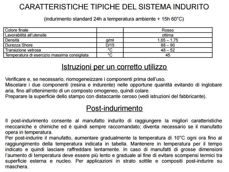

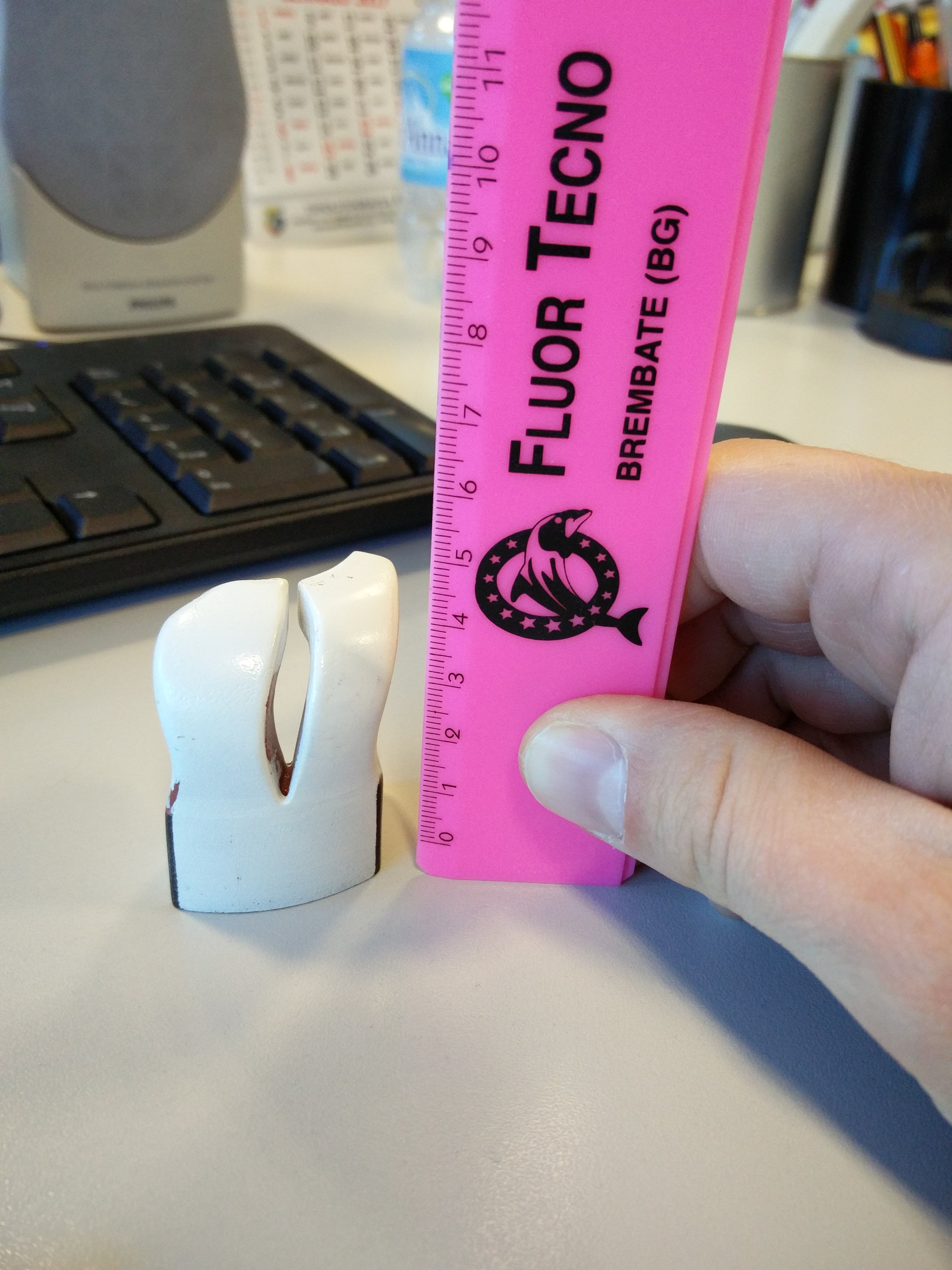

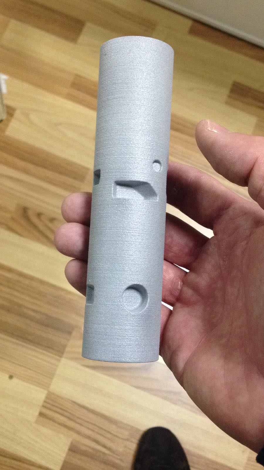

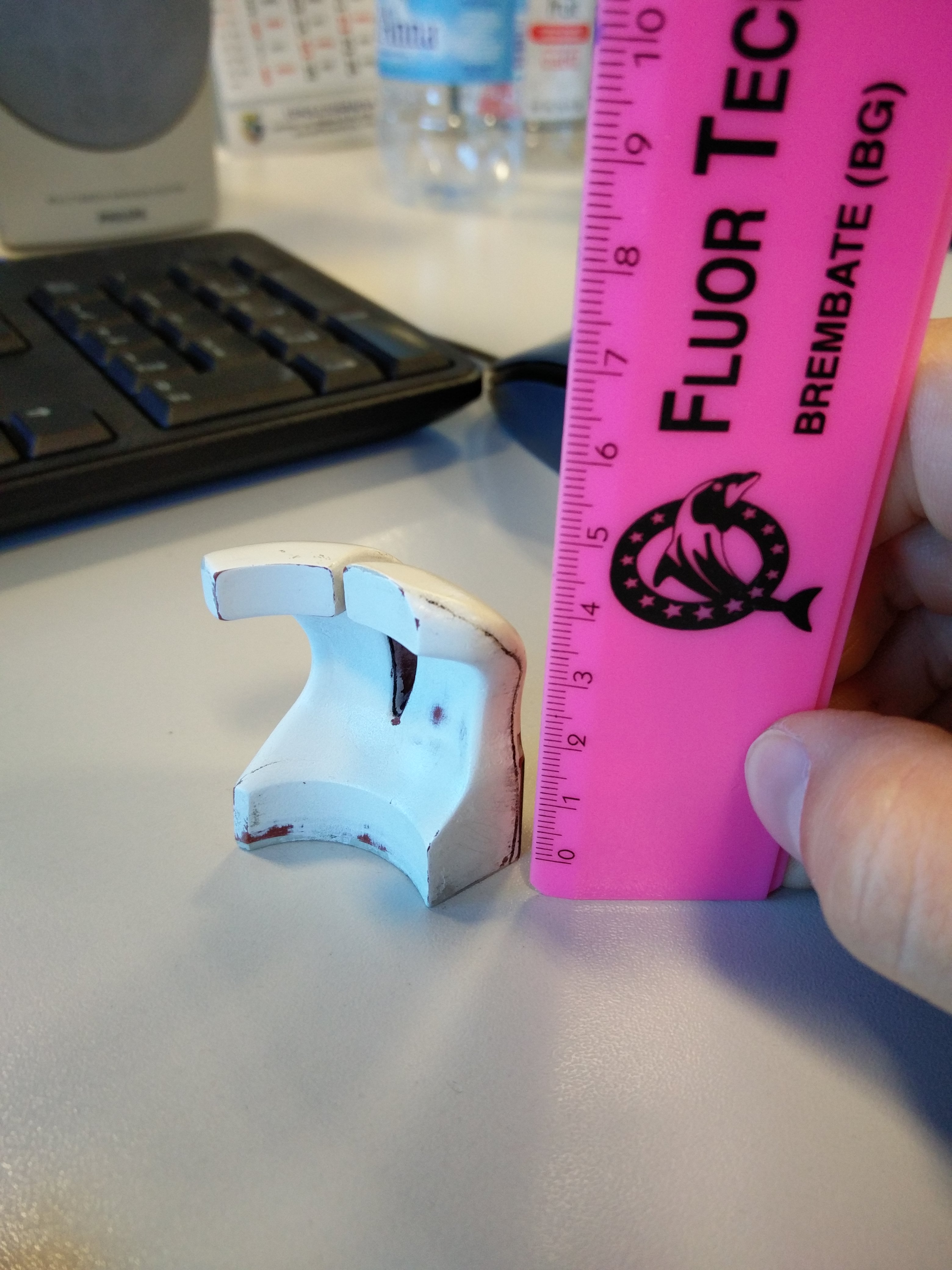

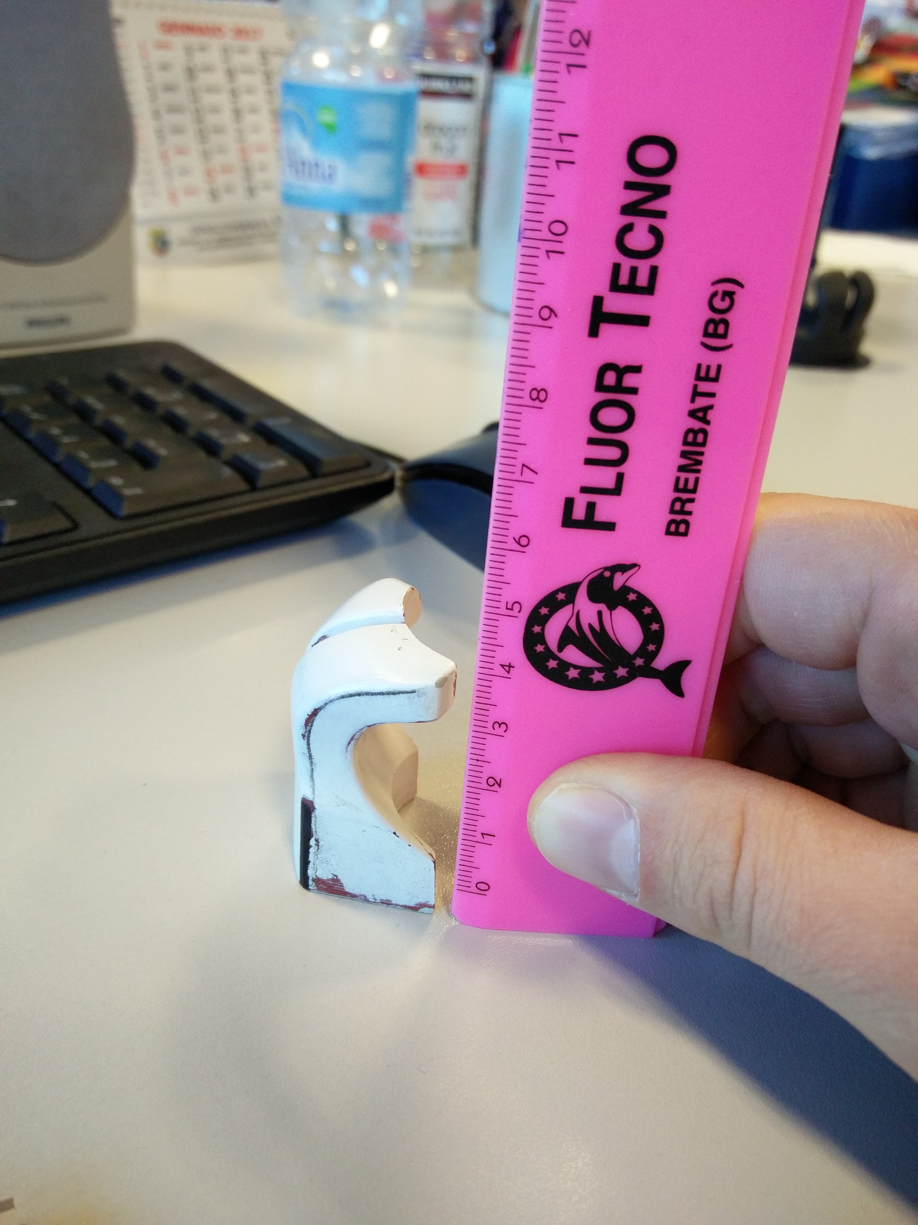

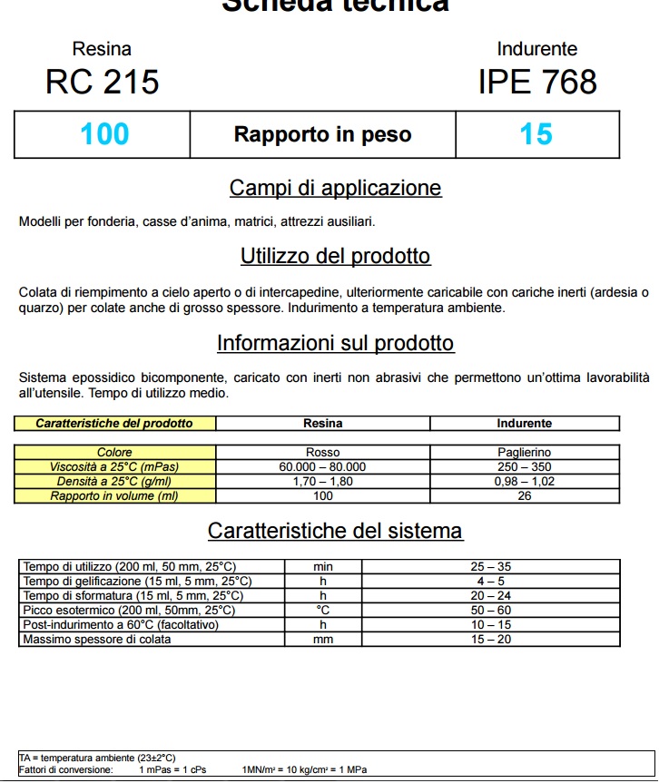

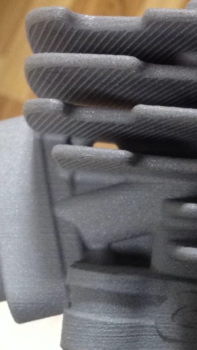

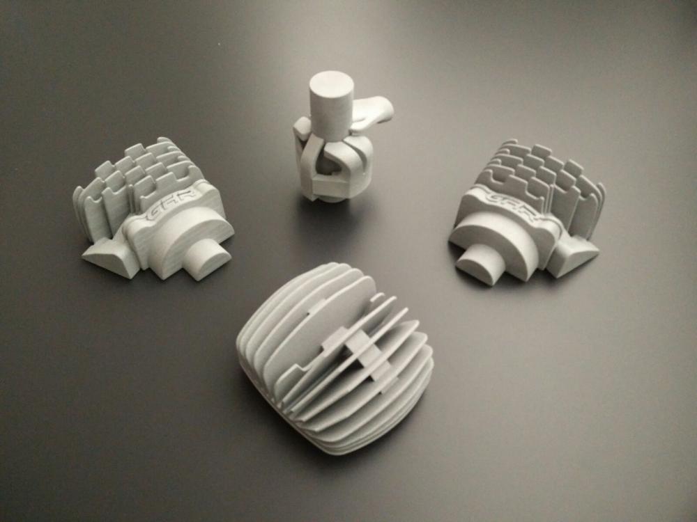

  3. Buongiorno a tutti Scusate il titolo del post un pochino provocatorio... Sto cercando un negozio o azienda che sia in grado di stampare dei pezzi come le immagini allegate... Il problema che ho bisogno di un materiale che sia "buono per le mie esigenze" ... es: non il solito materiale con base nylon che è impossibile da lisciare... Ho fatto fare prototipazioni da aziende specializzate in sistema SLS PA+AL spendendo molti soldi... ma il risultato ogni volta è stato scarso.... Dico scarso perchè su un cilindro da diametro 33mm lungo 150mm c'è una deformazione di 0.5mm abbondanti (lo verifico mettendo il pezzo al tornio e facendolo girare) Questi particolari, serviranno a ricavare dei contro-stampi, quindi sono tutti da lisciare... e quel materiale è pessimo... "attenzione" ho detto lisciare, non rendere lucidi a specchio... sarebbe inutile. Altro problema... se prendo una faccia piana di un pezzo e lo appoggio su un piano di risocontro, questa faccia è imbarcata di alemno 0.5mm ... Vi allego delle foto del pezzo originale in resina dal quale è partita la scansione e dei pezzi prototipali che mi hanno fatto... e la scheda tecnica della resina che sarebbe perfetta al mio uso. spero di trovare qualche info per semplificarmi il lavoro
