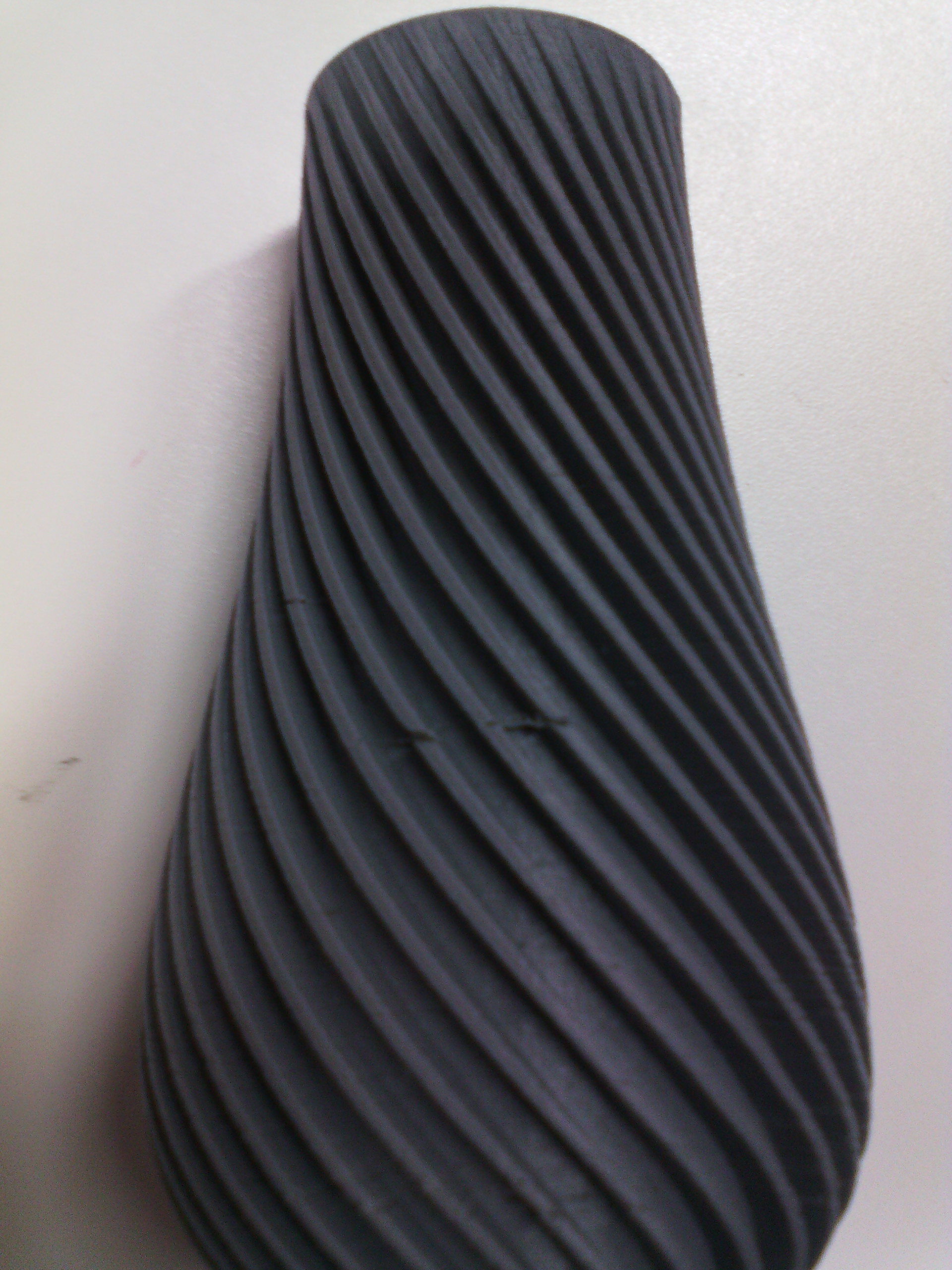

  1. può essere che ogni tanto l'ingranaggio dell'estrusore non tiri bene il filamento e quindi ci sono delle mancanze di materiale?
  2. buona sera a tutti, sapete dirmi il motivo delle problema di stampa in foto?
  3. IL CUSCINETTO CHE TRASCINA IL PLA NELL'ESTRUSORE SI BLOCCAVA A TRATTI, L'HO LUBRIFICATO UN PO' ED HO RISOLTO DOMANDA, COME SI CORREGGE UN PICCOLO DIFETTO DI FUORI SQUADRA SULLA STAMPA?
  4. FORSE HO RISOLTO..... PICCOLA MODIFICA ALL'ESTRUSORE

  7. FORSE HO RISOLTO RIDUCENDO LA VELOCITA'...
