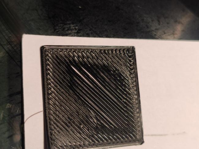

  1. allora mi metto in dubbio forse non ho capito come livellare il piatto, non saprei più cosa pensare... Per livellare il piatto devo: 1)Scaldare il piatto (60°C) 2)provo su ogni angolo del piatto con un foglio A4 la distanza tra la punta dell'ugello e il piatto ed alzo il piatto con le manopole sotto al piatto finché il foglio non scorre con un po' di forza. 3) ripeto questa operazione per più volte finche tutti gli angoli risultano alla stessa altezza Giusto? L'ultimo dubbio che ho è che il problema sia il materiale ( PLA di Amazon-Basics ) anche se comunque si vede dalla foto i lari delle stampe sono perfetti...mentre le facce orizzontali no

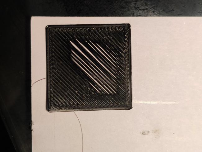

  2. dalle misurazioni è corretto e 425. ho chiesto anche supporto alla casa madre e mi ha detto che teoricamente dovrebbe essere 400. Avrei "sistemato" il problema usando nello strato iniziale 150% di flow...nel resto della stampa a dire la verità stampo con il 80% di flow per avere le misure reali corrette.(noto però che lo strato finale è a sua volta sotto-estruso con 80%) E' normale che tra il primo strato ed il resto ci sia una differenza di 70%?

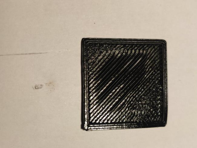

  3. L'idea della bolla la avevo pensata ma lo stesso problema lo ho su tutti e 4 gli angoli e nel punto centrale(foto). ho comunque controllato con una stecca se il pian è dritto e mi sembra che lo sia. Questo mi rincuora molto grazie adesso continuerò a fare prove per vedere se cambia qualcosa. Grazie mille dell'aiuto. Avrete mie notizie se migliora la situazione🤗 PS la stampa della foto è stampata con l'impostazione INITAIL LAYEAR LINE WIDTH 150%
  4. Ah non sapevo non potesse essere negativo... L'errore era "echo: too long extrusion prevented". Buone notizie: ho setteto gli step dell'estrusore con m92 E415 ed ora funiona come ha sempre fatto quindi abbastanza bene.grazie del prezziosissimo aiuto. E' un valore plausibile quelli di 415?? Purtroppo comunque il primo strato è sempre inconsistente. Mi è venuto quindi un second dubbio. Potrebbe essere che abbia problemi all'ugello?? Cioè che la punta essendo forse irregolare crei quindi una stampa scorretta?? allego delle foto per farvi capire quello che intendo. Come vedete dalla foto del quadrato il problema che pensavo fosse di sotto-etrusione non è constante su tutto il pezzo ma si presenta solo nelle linee oblique...

  6. ciao a tutti, da poco ho comprato la Flying bear Ghost 5 ed ho un serio problema. Tutto è iniziato da quanto, appena assemblata la stampante,faccio le prime stampe. Noto subito che il primo layer di stampa sembra sotto-estruso; il primo strato di ogni stampa infatti ha degli evidenti problemi di spazzi tra ogni riga estrusa. Quindi ho deciso di risolvere questo problema. L'immediata mia prima mossa è quella di pensare che il piatto sia livellato male, che sia troppo distante. o ho livellato una decina di volte facendo un prova ogni livellamento ma nulla da fare di volte.Ora sono certo che il livellamento sia giusto perché se mi avvicino di più rischio di toccare il piatto, ma comunque il problema rimane, se provo a stampare un quadrato alto un layer nulla, tutte le linee non si toccano. La seconda mossa è stata quella di toccare lo slicer: provo a modificare su cura l'impostazione INITIAL WIDTH ma nulla ancora. Quindi provo a modificare il valore di FLOW. Nulla ancora non sembra neanche cambi qualcosa. Passo quindi a pensare che sia un problema più profondo: sono settati male i passi del mio estrusore. E questo è l'inizio della fine. Trovo su youtube questo Youtuber (penso) americano di nome "Teaching tech" che ha pubblicato una guida e un github in cui settare la propria stampate perfettamente, quindi seguo la pagina Extruder E-steps Calibration (https://teachingtechyt.github.io/calibration.html#esteps). Per cui mi procuro Pronterface collego la stampante e seguo la guida. In breve uso il comando M503 per controllate quanti il valore degli step del mio estrusore e vedo : M92 T1 E 90.00 faccio le prove con 10 cm e vedo che il mio estrusore quindi estrude realmente 9.8 mm. Penso subito che sia un errore trasurabile(2mm me li posso anche essere persi per strada😅🤣). Ma per sicurezza cosa faccio, orami che ho fatto tutto sto casino modifico il comando e inserisco : M92 E91.84 M500 NON LO AVESSI MAI FATTOOO. Adesso la mia stampante non estrude più nienteeee. O meglio non estrude quando serve... Quando manualmente dell'interfaccia del tuch screen faccio estrudere la stampante funziona normalmente ma quando inserisco il g code di estrusione... non va😭😭.Quindi mi ritrovo con una macchina che fa tutto il suo percorso ecc ma il motode dell'estrusione non gira neanche... datemi una mano vi pregooo
