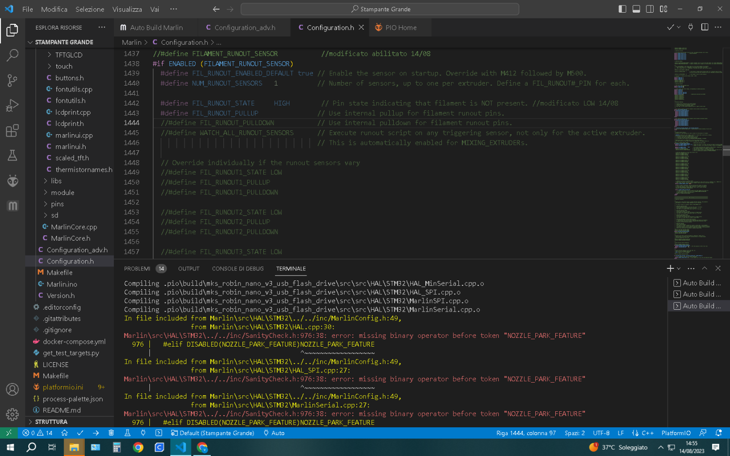

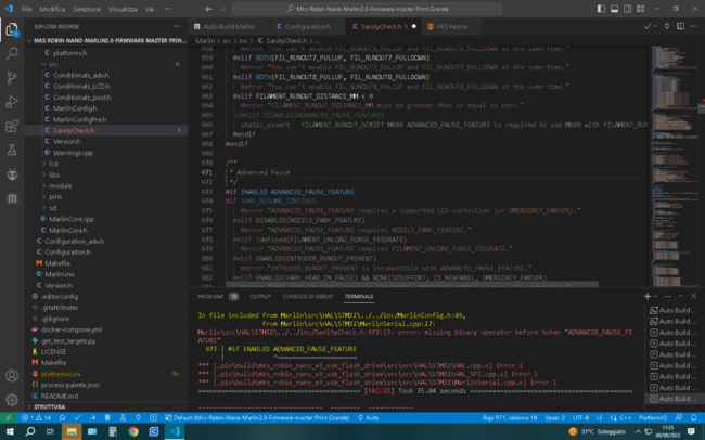

    Buonasera, continuo a non capire perchè il sensore del filo non funziona, ovvero funziona al contrario. Con filo presente si blocca la stampa, con filo assente stampa regolarmente. Ho fatto tutti i cambi possibili, low, higt, true, false ma niente. ho letto in giro che ci sono dei problemi con il comando M600 e la compatibilità tra la scheda robin nano V3 e il display TS 35. qualcuno ne sa qualcosa? grazie, ciao.

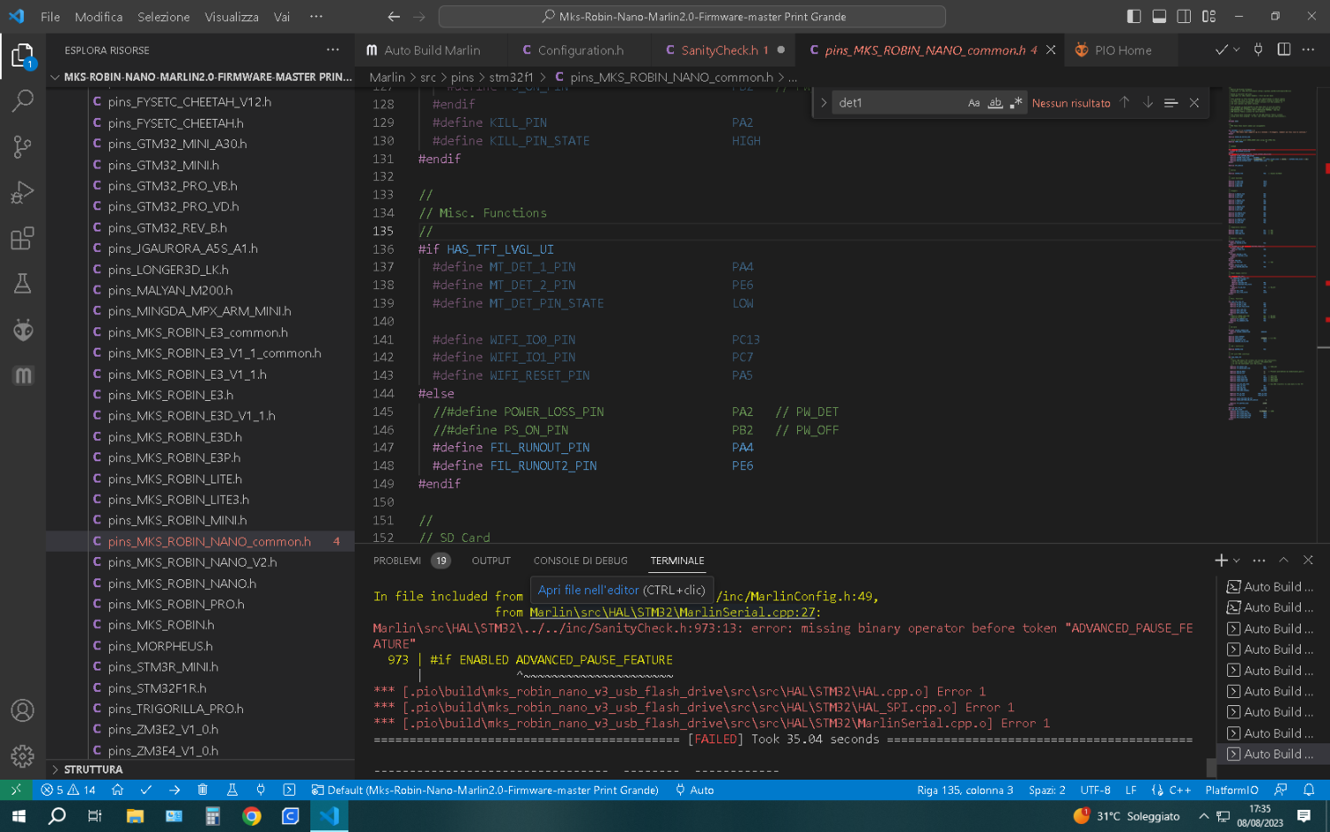

    Trovate, non capisco perchè con Ctrl+F non riuscivo a trovarle. Comunque sia se abilito o disabilito il messaggio di errore rimane lo stesso Marlin\src\feature\pause.cpp:656:50: error: operator '!=' has no right operand 656 | #if ADVANCED_PAUSE_RESUME_PRIME != dovrebbero essere i simboli != che danno fastidio ? cosa fare? Grazie

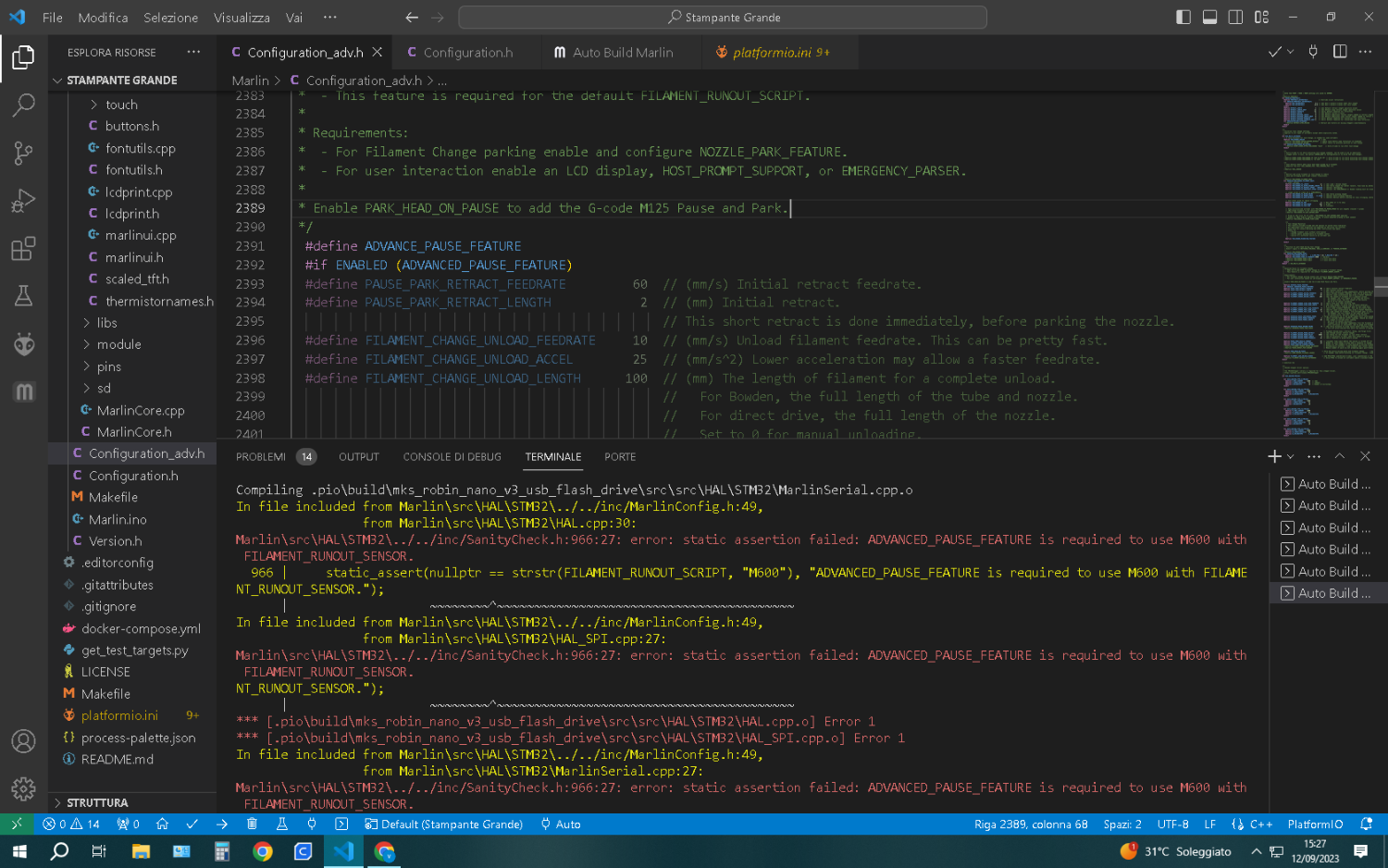

    Buongiorno, puntuale come le tasse eccomi qua....... ho abilitato #define NOZZLE_PARK_FEATURE . La risposta è stata questa: dove trovo questa voce? In conf.h non c'è grazie, ciao.

    non mi schiodo da qui, e la voce che mi viene indicata come errore #elif DISABLED(NOZZLE_PARK_FEATURE)NOZZLE_PARK_FEATURE non riesco a trovarla nei due config

    me ne sono accorto, ma non essendo pratico, cliccando sul collegamento dell'errore si aprono file diversi dai due config e non so dove mettere le mani grazie

    buongiorno, che il problema sia li l'ho pensato anche io. il fatto è che quando abilito le righe interessate per cambiare low in high comincia la sfilza di errori.

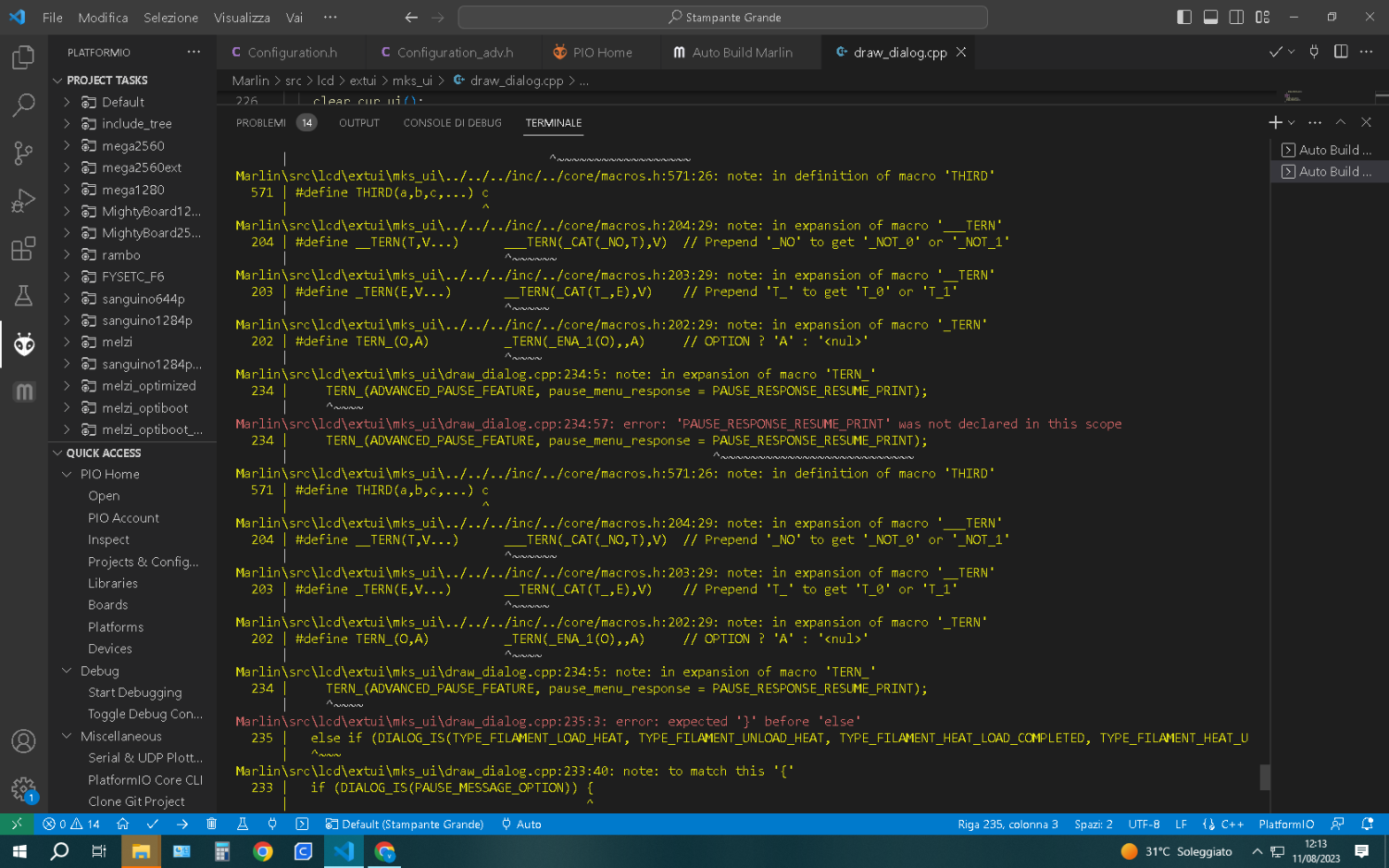

    Ho copiato tutto come uno studente all'esame di maturità, nonostante tutto da sempre errore. non so dove andare a correggere, mi apre il file draw_dialog.cpp sinceramente è troppo mi basta i due config per impazzire. grazie in anticipo

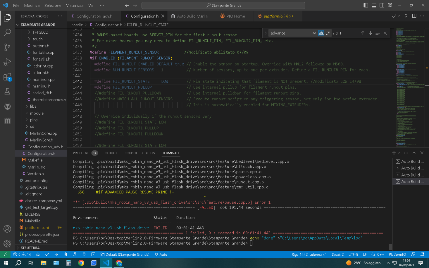

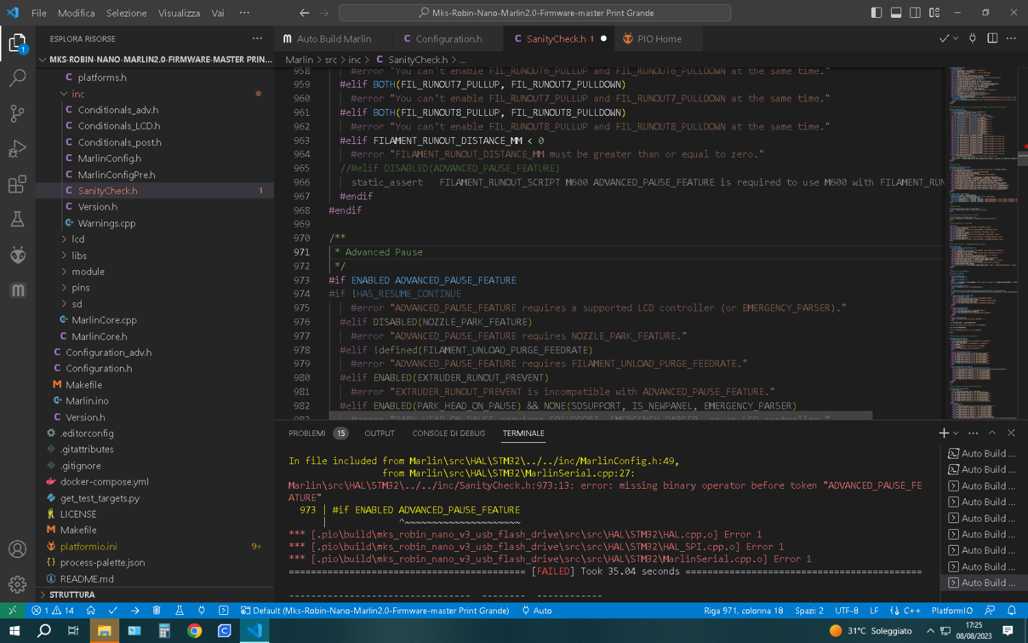

    niente da fare, sensore senza "toccare" il marlin, funziona al contrario. se abilito o disabilito qualcosa la compilazione non va a buon fine. nessun altro ha qualche idea? grazie, ciao in alcuni video di installazione di maker base, c'è da abilitare il sensore dal display. Ho controllato, ma in quello che ho io non c'è nessuna voce al riguardo. il display è un MKS T35

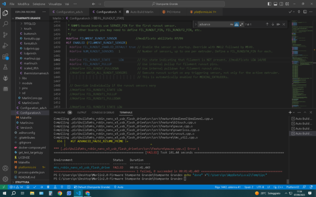

    anche qui sembra tutto a posto

    qui sembra abilitato non so proprio cosa fargli.
