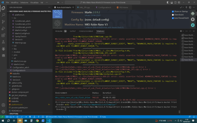

    Buonasera, continuo a non capire perchè il sensore del filo non funziona, ovvero funziona al contrario. Con filo presente si blocca la stampa, con filo assente stampa regolarmente. Ho fatto tutti i cambi possibili, low, higt, true, false ma niente. ho letto in giro che ci sono dei problemi con il comando M600 e la compatibilità tra la scheda robin nano V3 e il display TS 35. qualcuno ne sa qualcosa? grazie, ciao.

    Trovate, non capisco perchè con Ctrl+F non riuscivo a trovarle. Comunque sia se abilito o disabilito il messaggio di errore rimane lo stesso Marlin\src\feature\pause.cpp:656:50: error: operator '!=' has no right operand 656 | #if ADVANCED_PAUSE_RESUME_PRIME != dovrebbero essere i simboli != che danno fastidio ? cosa fare? Grazie

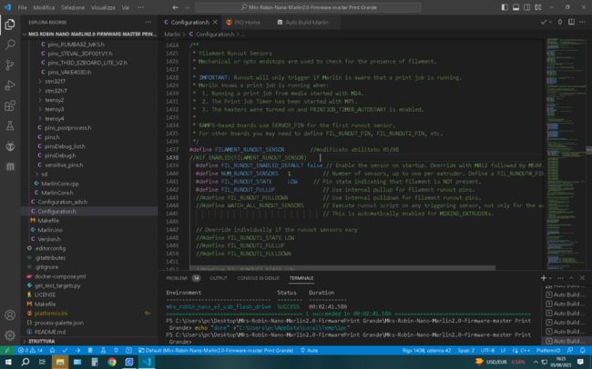

    Filament detection

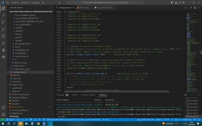

    niente da fare, sensore senza "toccare" il marlin, funziona al contrario. se abilito o disabilito qualcosa la compilazione non va a buon fine. nessun altro ha qualche idea? grazie, ciao in alcuni video di installazione di maker base, c'è da abilitare il sensore dal display. Ho controllato, ma in quello che ho io non c'è nessuna voce al riguardo. il display è un MKS T35

    l'errore che mi segnala con M600 è questo, se disabilito questo comando oppure se modifico M600 con qualsiasi altro numero la compilazione va a buon fine, ma non funziona il sensore.

    Già provato, ho addirittura provato tutte le combinazioni possibili. o non cambia niente oppure si spenge la scheda, sicuramente inverto il + con il - potresti dirmi di preciso dove vedere la configurazione dei pin? Quello che ho visto io sembra a posto connettore MT DET1 PA4. però magari c'è qualcos'altro?.
  19. varse
    Filament detection
    il sensore è solo per la presenza del filo (è questo) funziona proprio al contrario se c'è il filo si blocca la stampa, se manca il filo stampa. Ho già provato a mettere high, e anche a cambiare true/false ma non cambia niente comunque riproverò. grazie.
