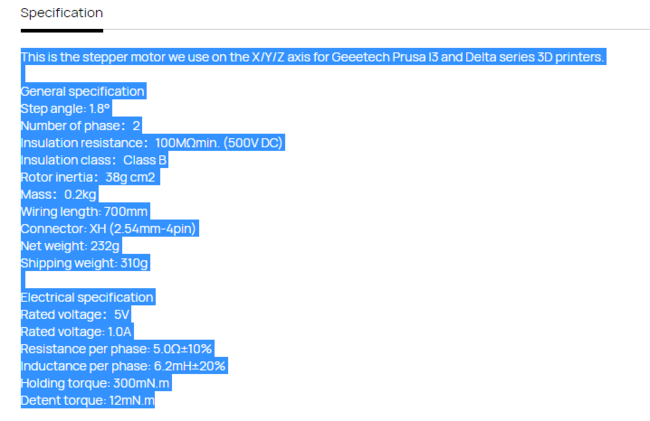

    ho provato a cambiare valore della corrente, ho messo dei valori diversi sempre più bassi fino a150mA i motori scaldano sempre tanto, 15 min di stampa per il cubo. cosa sbaglio? queste sono le caratteristiche dei motori

    I motori scaldano parecchio, per esempio il classico cubo di calibrazione 10x10x10 stampato in circa 15 min. i motori x e y alla fine scottano La corrente impostata nel firmware è 800mA se metto 1A prendono "fuoco" allora è inutile variare il trimmer, qualsiasi valore imposti non succede niente hai uno schema di come mettere i jumper per le varie combinazioni? Grazie, ciao.

    l'ho trovata in rete, in più siti. la corrente dei miei motori è 1A per metterli uart si deve mettere il jumper o/e modificare il firmware ? il valore del firware da modificare è però la corrente e non la Vref (se non sbaglio) eventualmente come calcolo il valore della corrente? Grazie

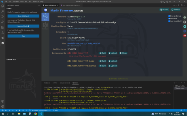

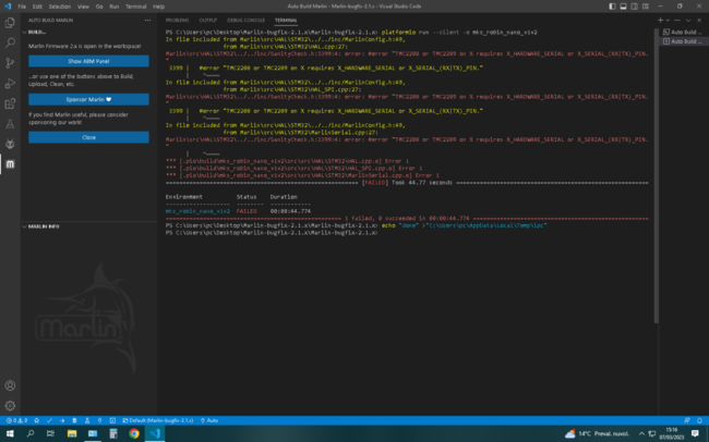

    Buona sera, ho trovato il marlin, (spero). seguendo dei tutorial sul tubo, ho fatto delle modifiche con visual studio. mi viene fuori questschermata, se faccio build inizia a lavorare ma alla fine mi da errore. Cosa posso fare?
