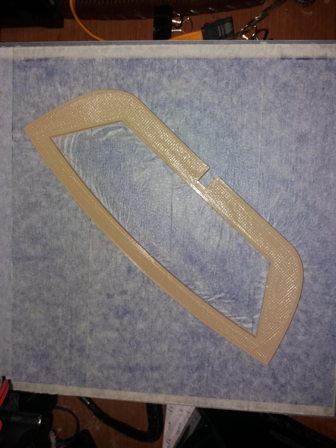

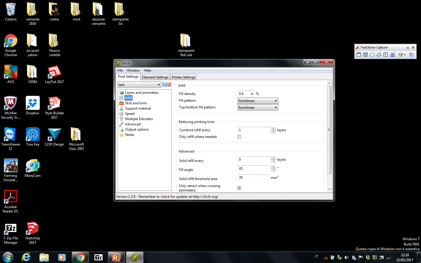

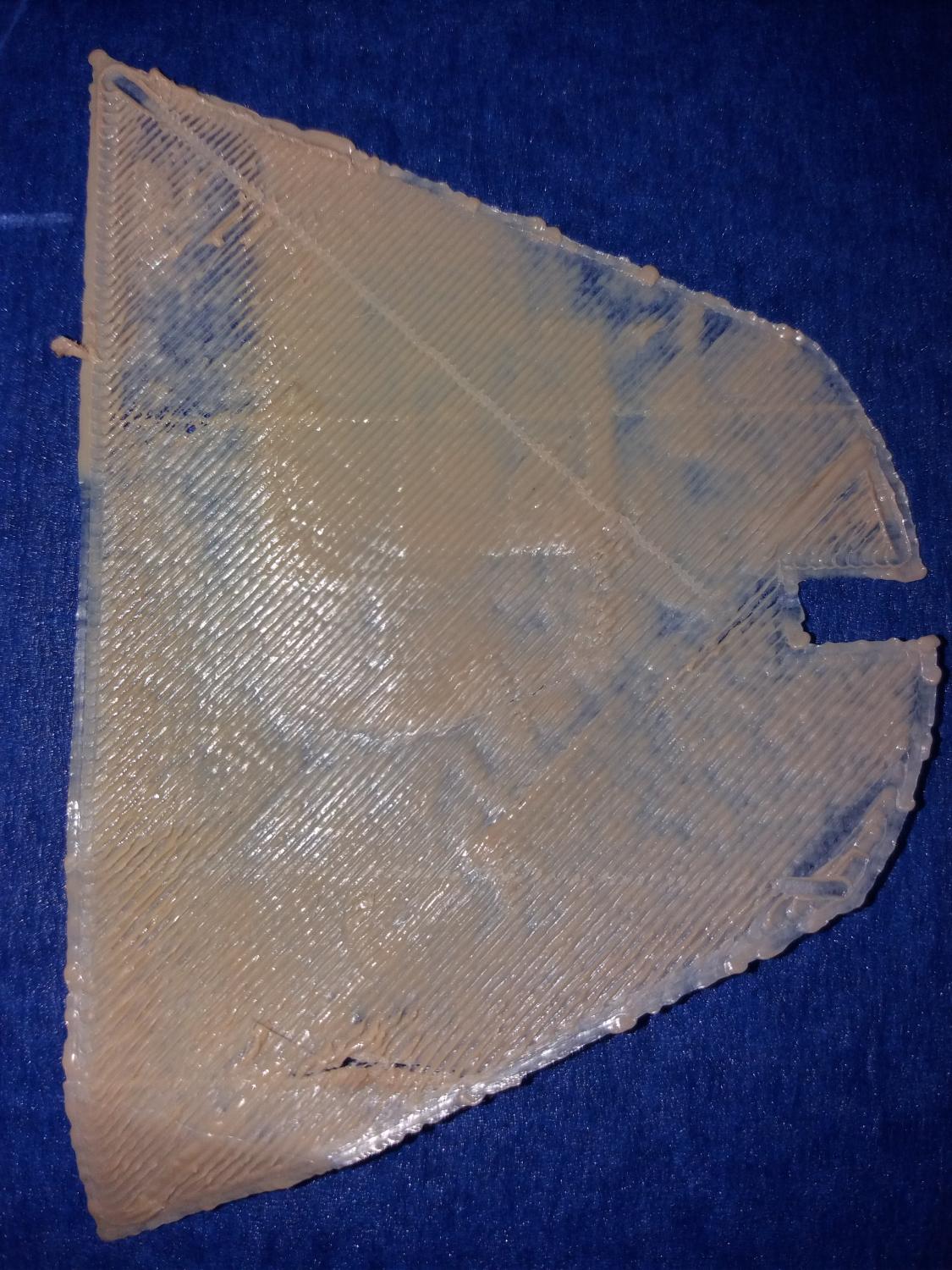

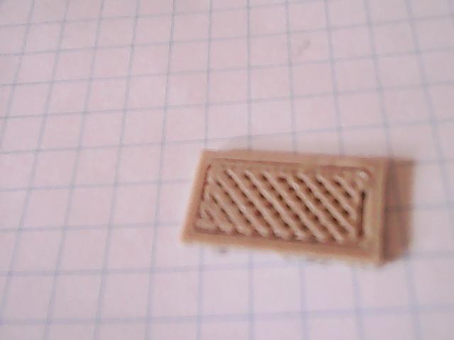

  1. Scusate ma o letto in una precedente discussione che si puo intervenire sulla distanza del primo layer Come prima cosa vi espongo il mio problema avendo una tronxy ed ho regolato come avete spiegato più volte sia il piatto che l'ugello cioè tra il piatto e l'ugello ci passa un foglio,do il via alla stampa e mi accordo che il primo layer viene completamente schiacciato dall'ugello mentre dal secondo in poi tutto fila liscio, vi posto due foto di cio che vi o appena descritto tolgo ciò che vedete nella prima foto e continuo a stampare con ottimi risultati come nella seconda foto Scusate se i pezzi stampati non sono uguali ma il procedimento è sempre lo stesso Ora vi inserisco la configurazione dello slicer secondo voi devo effettuare delle modifiche Se si mi potete indicare dove grazie di cuore a tutti roberto

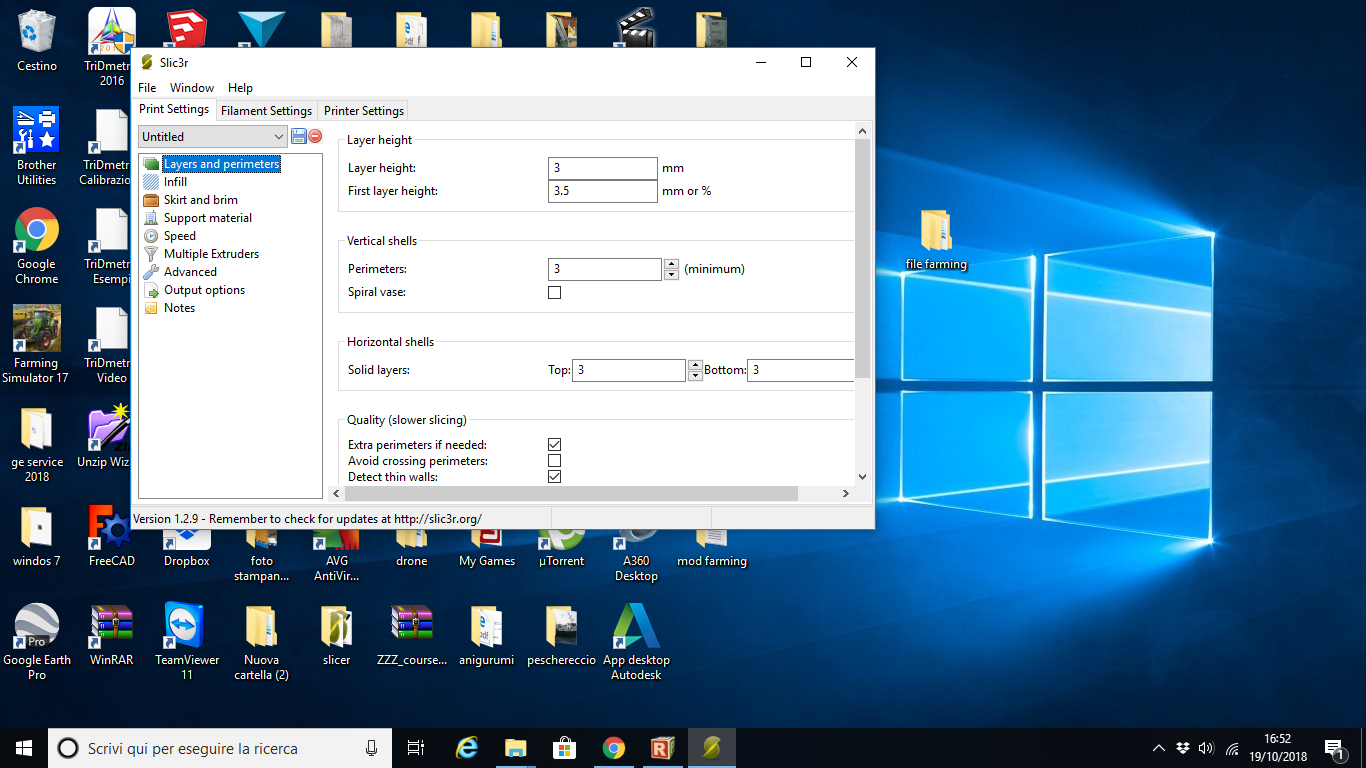

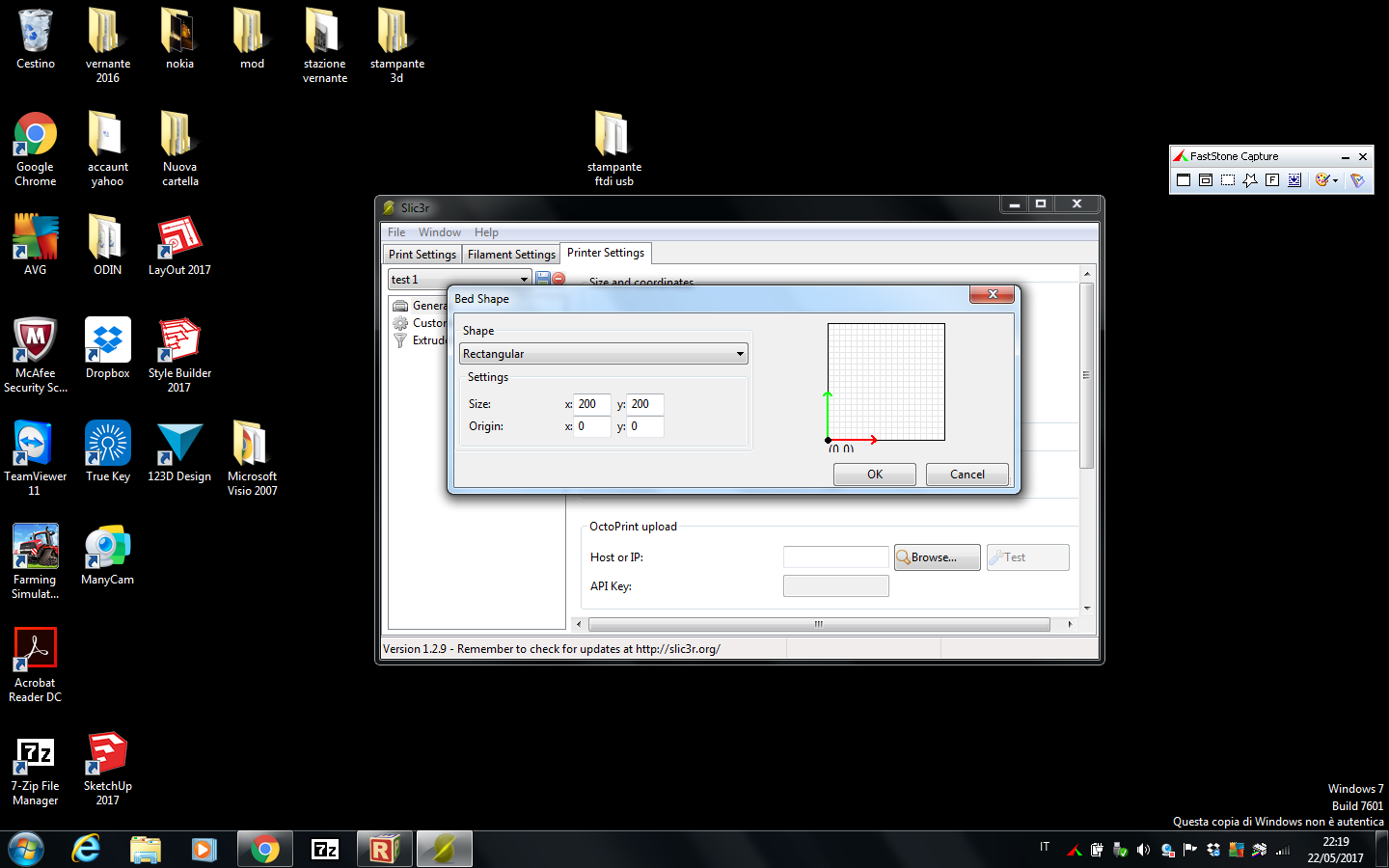

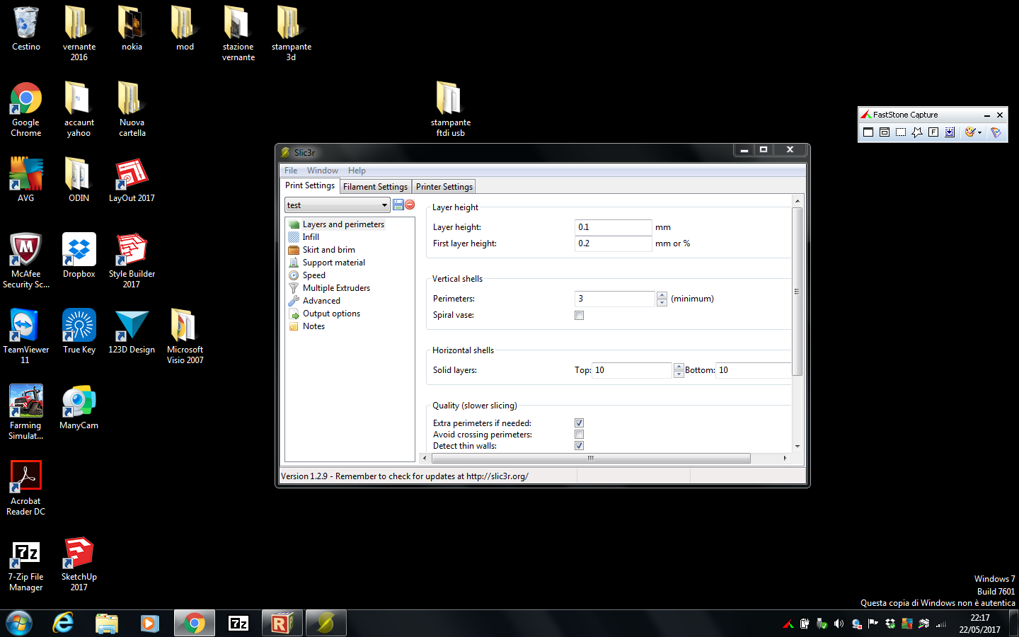

  3. finalmente sono riusciuto a salvare dallo schermo le immaggini che allego, se ti servono altre informazioni chiedimi pure, ti ringrazio della tua cortesia roberto
  4. quale settaggio devo variare grazie
  5. ho rimesso tutti i settaggi dello slicer come nelle istruzioni datomi insieme alla stampante ma il risultato è sempre lo stesso
  6. Salve a tutti ho un problema con la mia stampante come vedete dalla foto non mi chiude l'oggetto ( questo è il risultato dopo che ha finito tutto il ciclo di stampaggio), la mia stampante è una tronxy 802 Tra l'altro lo slicer mi fa vedere lo stesso disegno grazie mille per l'aiuto roberto

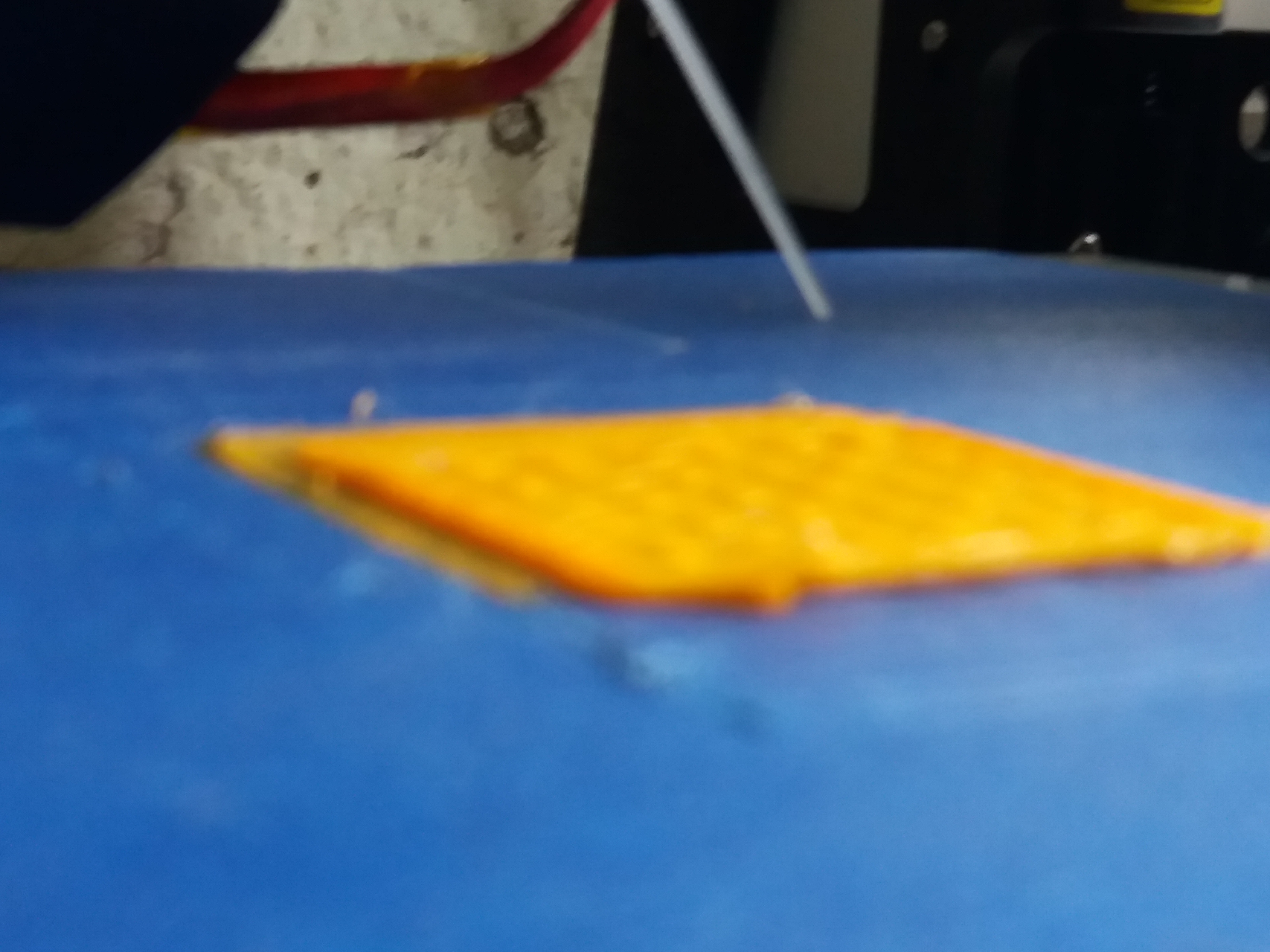

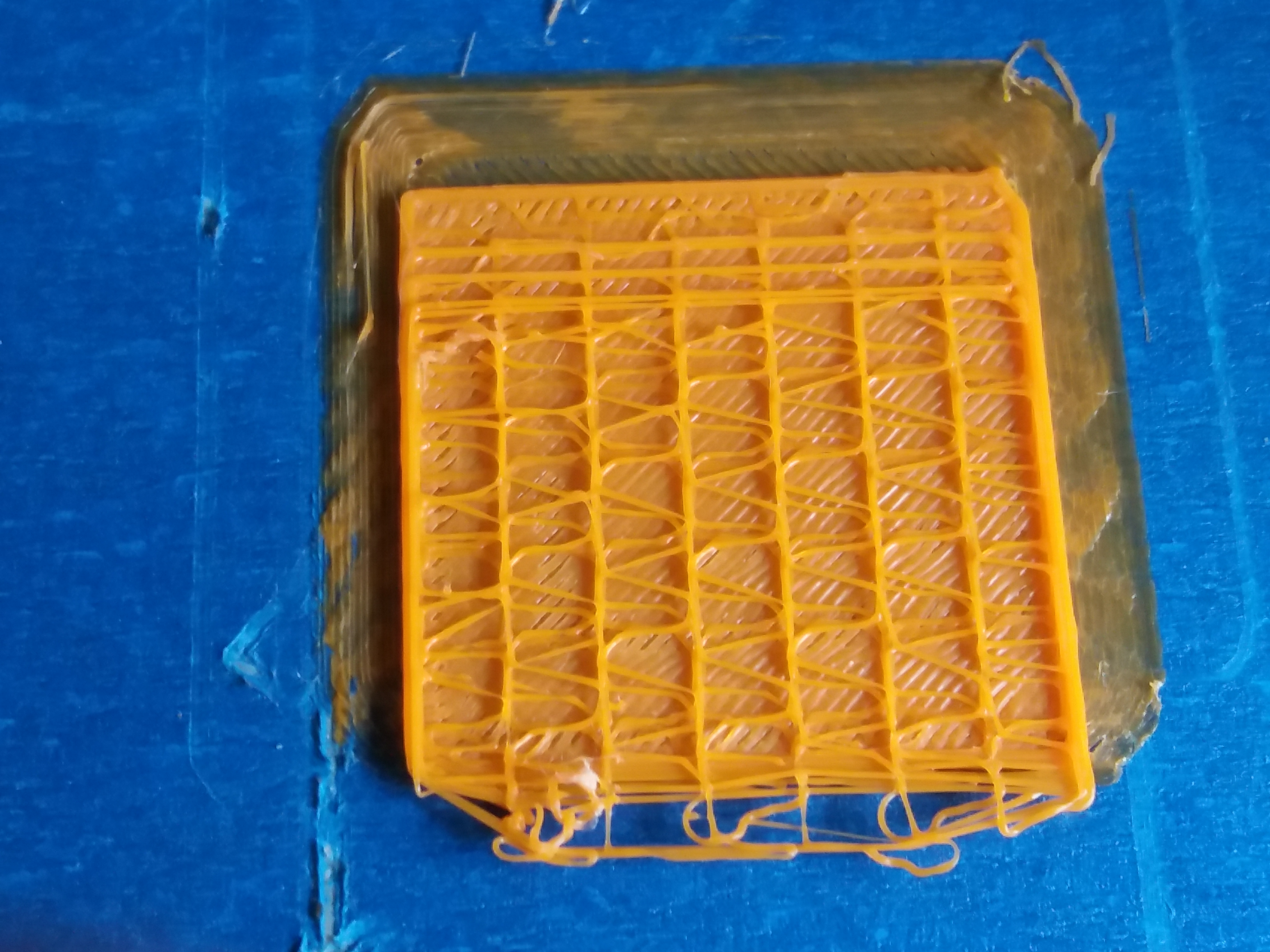

  7. Scusate ma ho un problema quando stampo un cubo, la mia stampante inizia bene ma poi quando inizia ad alzare le pareti questa ad ogni giro si trasla in avanti solo da un lato da un lato, e tra l'altro non riesco più ad staccare il pezzo dal piatto Come si può risolvere grazie roberto

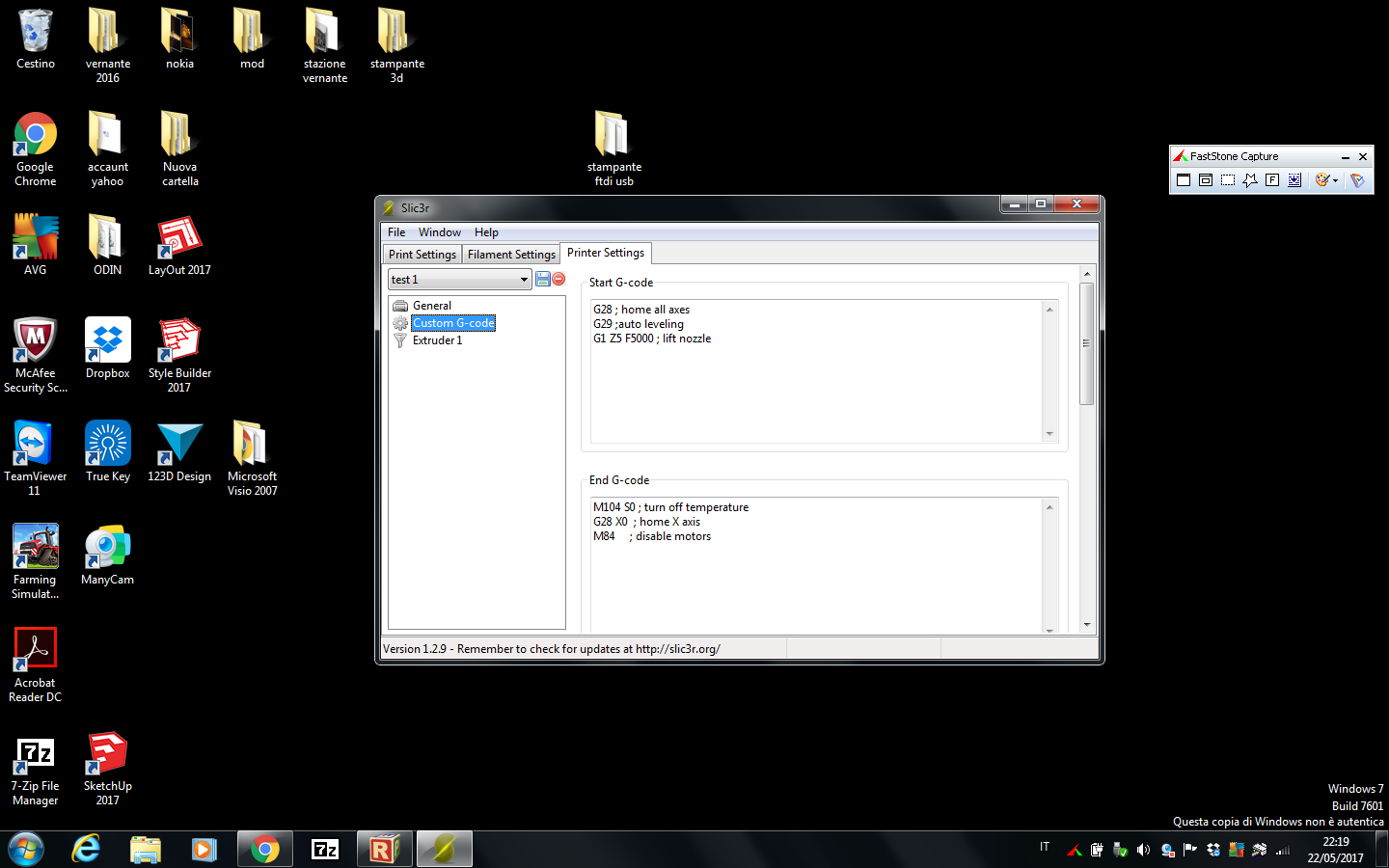

  8. Come vedi ho modificato il titolo della discussione mi scuso ancora, Ho appena provato ma la schermata è molto diversa da quello che ho io nella foto, ed è cosi: G28 ; home all axes G1 Z5 F5000 ; lift nozzle quindi lo modificata e salvata cosi G28 ; home all axes G29 ;auto leveling G1 Z5 F5000 ; lift nozzle dici che è giusta alep grazie ancora del tuo aiuto roberto
  9. Come vedi ho modificato il titolo della discussione mi scuso ancora, appena posso provo a fare come dici alep per adesso grazie
  10. Ho acquistato una stampante arrivatami da hong hong e dopo circa due mesi, forse sono riuscito a settare alcuni impostazioni ma arrivato a questo step non ci capisco più nulla chiedo informazioni al rivenditore e la risposta non è altro che esegui lo step5. Ora io non conosco l'inglese ma fino adesso con google traduttore sono riuscito a cavarmela lo step dice cosi: Step 5: Set the slicer software to add automatic leveling In order to start an automatic level before printing , you need put the command G29 behind file G28 for each printing file, please set the start g-code of the slicer software as below: che tradotto: Passo 5: Impostare il software di affilatrice per aggiungere livellamento automatico Per avviare un livello automatico prima della stampa, è necessario inserire il comando G29 dietro il file G28 per ogni file di stampa, impostare il codice g-start del software di affettatrice come indicato di seguito il problema è che quando entro nel programma non ottengo le videate che si vedono nelle figure Chi mi puo aiutare grazie roberto Nuova immagine (2).bmp
