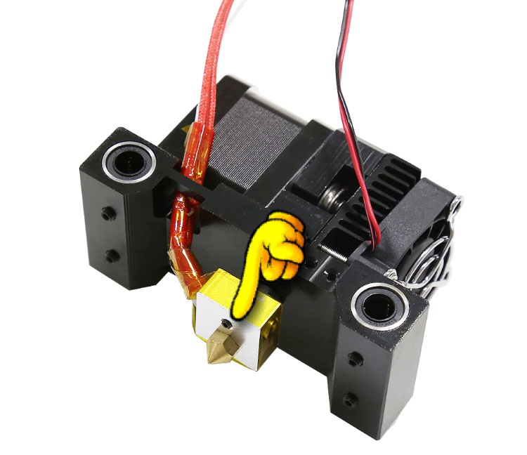

  1. ma la brugolina e' microscopica... come faccio a mettere una vite divera o il teflon?!
  2. Non conosco la stampante ma potrebbe essere la sonda di temperatura sull'estrusore montata male...
  3. Ciao a tutti, Ho montato con successo e ottimizzato la mia stampante Anet A8. Con un po' di accorgimenti e stampando qualche upgrade la stampante funziona meravogliosamente! Ho solo un problema... Mi e' capirato due volte che su stampe molto lunghe (ovviamente durante la notte) che si sia allentata la brugolina che tiene fermo in posizione il riscaldatore/sonda della temperatura sull'estrusore. In pratica la sonda di temperatura esce dal suo alloggiamento segnalando una temperatura piu' bassa, il sistema continua a scaldare l'estrusore che sale a temperature sconsiderate e la stampa viene tutta bruciata! sigh! Ho cercato di stringere bene la brugola che tiene fermo il tutto ma con il calore (strano xe' dovrebbe dilatarsi...) il tutto si allenta e mi crea non pochi problemi. Qualcuno ho lo stesso problema? soluzioni?? (oltre a cambiare l'estrusore!) grazie! Fabio
