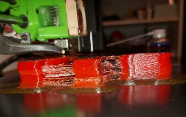

Dunque la cinghia è molto tesa e bloccando la cinghia e tirando il piatto a mano non si sentono giochi di alcun genere. Quando dico oscilla intendo che tutta la stampante si muove un po, l'inversione rapida del piatto di stampa fa oscillare tutta la macchina ma il piatto in sé stesso, a cinghia bloccata non ha giochi. Se la meccanica dovesse risultare totalmente in ordine e l'Stl non può essere la causa a questo punto bisognerebbe invertire i driver x con y e, se l'errore non viene trasferito ad x, bisognerebbe invertire i motori x con y per accertarsi che non sia attribuibile ai motori o ai driver. Poi non saprei dove guardare se non cambiare cinghia e puleggia che comunque sono datate. -

Ciao, si oscilla però oscilla anche nelle stampa in cui non sbaglia. Non vorrei che sono io che utilizzando Sketchup con i copia incolla, raddrizza, rovescia, seguimi, tira e molla magari creo un file che è visivamente come dire, una forma perfetta, ma in realtà andrebbe realizzato con dei canoni precisi -

Ciao dnasini, grazie. No non ho individuato nessun gioco sulla cinghia, la puleggia sembra apposto. Stampo a 80mm/s. Non ho modificato accelerazione e jerk. C'è qualche software per capire se l'Stl ha degli errori che Cura magari non mostra? -

Ciao a Tutti, ultimamente mi è capitato in più occasioni Ma non sempre (e questo è quello che rende più complicato il problema) la mia stampante i3 Mega sposta gradualmente gli strati della la stampa come se il motore perdesse i passi e mi pare che ciò avvenga su un solo asse (Asse Y). Le pareti dell'oggetto, che nella foto sono sfalsate, dovrebbero essere invece perfettamente allineate in zeta cioè perfettamente ortogonali rispetto al piano. Ho stampato un cubo di prova, altri oggetti con pareti sottili proprio per verificare il problema ma niente, nelle prove le stampe sono perfette, poi quando mi serve un pezzo a volte mi fa questo scherzo. A qualcuno è capitato qualcosa di simile o potrebbe ipotizzare quale possa essere la causa? Ho notato che le bobine che ho acquistato sono avvolte male. E' possibile che manchi filo all'estrusore (a volte si sente il click)e quindi stampi in questo modo? In questo specifico caso mi sembra poco probabile perchè il problema si presenterebbe su tutti gli assi, in ogni caso non so, chiedo. Mi è venuto un dubbio: è possibile che in Cura la simulazione sembri corretta ma in realtà l'Stl ha degli errori che Cura non mostra e la stampa venga realizzata in modo differente? Grazie Ciao Graziano -

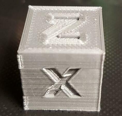

Ciao Dnasini, non credo di aver capito quando dici di forzare il gcode. Il numero di step dell'estrusore attuamente è 404x1mm, se intendi questo la procedura che ho seguito è di due tipi. Estrusione: Io ho fatto scorrere 150mm di filo in due modalità: -a freddo (non inserendo il filamento nell'hotend) e -a caldo (preriscaldando l'hotend e misurando quanto filo è stato consumato realmente lanciando una estrusione di 150mm con Pronterface). A freddo 150mm=150mm (dopo la taratura che avevo fatto l'ultima volta, prima non era preciso) A caldo 150mm=145mm e cioè 145mm di filo richiamato ed uscito dall'hotend a fronte di un comando di estrusione di 150mm. Dimmi tu se una delle due è corretta. Precisione: Il cubo, nelle sue parti, non è così preciso da poter essere misurato con precisione, dipende dal punto in cui lo misuri (Non è un problema di strumento, il calibro che utilizzo è molto preciso). Se guardi i pezzi che ho stampato vedi subito che devi scegliere un punto di misurazione, il cubo è irregolare. Gli spigoli (quindi l'angolo formato da 2 lati per l'altezza in zeta) non sono sempre uniformi. Chiaramente posso far tornare le misure ovvero scelgo una velocità di stampa ed una temperatura tali che mi portano il cubo da 20x20x20 entro qualche centesimo (sto basso con la temperatura e utilizzo una velocità di avanzamento diciamo tra i 30 ed i 50mm) però poi stampando un cubo da 40x40 le misure non saranno rispettate e aumentando ìgli avanzamenti la precisione cambia. Quindi posso "tarare" la stampante per una determinata temperatura e velocità ma poi se aumento qualche parametro al momento non credo di avere delle misure perfette (e nemmeno ne avrei la pretesa). Per aggiornamento segnalo anche che togliendo totalmente la retraction le stampe vengono meglio ma ancora non conosco bene l'utilizzo di questo parametro quindi non saprei perchè avviene questo. Grazie Ciao Graziano -

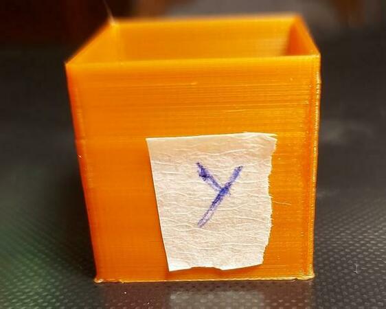

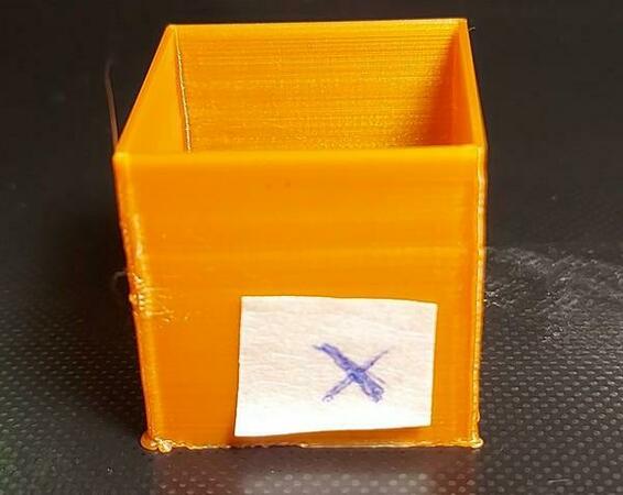

Ciao Cla Bello, grazie a te e Dnasini per l'aiuto. Per completezza aggiungo le prove di calibrazione che avevo effettuato. Sul cubo arancione (sarebbe bronzo) si vedono dei difetti sugli angoli di Y, tranne negli ultimi strati dove ho abbassato la velocità per vedere il comportamento della stampante. Ipotizzo che il peso del piatto allunga leggermente la corsa su Y sopra i 50mm/s. Il filo Pla argento in mio possesso però, a parte il flow rate che cambia le dimensioni totali del pezzo, non sembra cambiare molto il comportamento al variare della temperatura, forse cambia il ritiro. Il filo Pla color bronzo (in foto sembra arancione) invece diventa molto rigido ed ha un comportamento completamente diverso. Quindi come diceva Dnasini per ogni filo va fatto questo insieme di tarature. Per chiudere il cerchio faccio anche la prova di retrazione così capisco qualcosa in più, ancora non conosco l'effetto. In cura ho visto che esistono anche delle impostazioni relative alla precisione (inclusive, exclusive, middle), appena posso provo le differenze. Il cubo di calibrazione non è venuto preciso al decimo a tutte le velocità, è sempre leggermente abbondante: ho provato a togliere 1 step agli originali (79 invece di 80 step per mm) ma le misure diventano molto inferiori quindi la macchina non ha una meccanica oppure un'elettronica con una risoluzione tale da consentire le stesse dimensioni a tutte le velocità (50mm/s-100mm/s-150mm/s), presumo che entro certi limiti ci si debba accontentare altrimenti bisogna creare un profilo ad hoc specifico per un singolo oggetto ma, data la tipologia di stampa (FDM) e la tipologia di oggetti (hobbistici) non mi sembrerebbe particolarmente sensato. Finisco le prove e aggiorno. Grazie Ciao Graziano Qualcuno saprebbe quali sistemi ci sono per spostare la cucitura o eliminarla in qualche modo? Secondo Voi se creo una parte sporgente, da tagliare successivamente, la stampante inizia la cucitura da quel punto? -

Ciao Dnasini, intanto grazie per i consigli e gli aiuti. Dunque tutti i test li ho presi da Cura Extension ed ho controllato che man mano che stampava la temperatura scendeva. Rispondo ai 2 quesiti 1)ho effettuato la stampa sia a 50mms che a 100mms in quanto avevo letto che all'aumentare dell'avanzamento deve essere alzata la temperatura.In ogni caso penso che il test a 50mms sia quello standard, se non è così lo rifaccio. 2)Per il flow ho scaricato sia il test che hai visto (già pronto nelle Extension di Cura 5.2) sia un cubo vuoto senza top e l'ho stampato più volte regolando il flow (sono arrivato al 90%) fino ad ottenere delle pareti del cubo spesse esattamente 0,4mm e cioè il width 0.4mm in Cura. Il cubo aveva dimensioni 40x40 quasi perfette Ho poi stampato un cubo di calibrazione con 25% di infill.Alla fine su X e Y avevo circa 20,1mm di dimensioni. In questo caso, probabilmentecon infill , le dimensione esterne variano a seconda di velocità e raffreddamento. Successivamente ho stampato un funduct che mi serviva per il raffreddamento di cui vi allego foto Intanto grazie, ditemi pure se devo rifare qualche prova Grazie Ciao Graziano -
