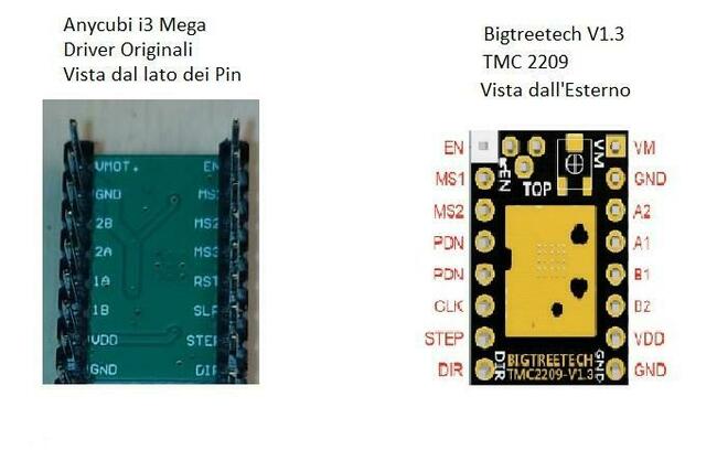

  16. Ciao a Tutti, ho montato i TMC 2209 Bigtreetech V1.3, per quanto riguarda lo schema dei fili ho seguito il criterio indicato da Fonzy e quindi, sui connettori dei motori che si inseriscono nella motherboard, ho invertito l'ordine dei colori come se si girasse il connettore di 180 gradi, è facile e ci vuole poco tempo. Risultato nel mio caso: i motori diventano molto più silenziosi, soprattutto quelli di zeta e l'estrusore, però la capacita' di propagazione del suono nelle stanze adiacenti sembra maggiore e dipende molto dalla velocità di rotazione dei motori. Da vicino il suono è basso quasi non si sentono (massimo livello sonoro di tutta la lavorazione incluso le ventole 54 db). X ed Y invece, benché siano molto più silenziosi rispetto a prima, spesso emettono un suono simile ad una risonanza. Quindi se l'obiettivo è ridurre il fastidioso suono dei rumori quando si è vicini alla stampante con questa modifica si ottiene un ottimo risultato se invece l'obiettivo è l'isolamento acustico il risultato per quanto riguarda il mio caso non è centrato. Non saprei se modificando il firmware o qualche impostazione in particolare è possibile eliminare le frequenze molto basse in modo da evitare la propagazione del suono alle stanze adiacenti. Ciao Graziano

  18. Ciao Fonzy, per trovare la corrispondenza tra i pin del driver originali e i pin dei connettori motore sempre sulla scheda madre ho verificato con il tester la resistenza tra il pin dei driver montati e i quattro pin della presa motore sulla scheda madre e ho tenuto come riferimento solo il pin che mi dava lo Zero (0) sul tester (gli altri 3 pin davano valori di resistenza alta quindi li ho scartati). Io non sono esperto quindi Non so se il criterio che ho utilizzato per la ricerca della corrispondenza del pin è corretto; se lo è, la corrispondenza a me sembra come segue: Con elettronica montata sulla macchina e senza alimentazione, con valore di resistenza Zero (0) la corrispondenza tra il pin saldato sul driver originale e il connettore del motore è la seguente: 1° pin=2B Colore Nero 2° pin=2A Colore Verde 3° pin=1A Colore Rosso 4° pin=1B Colore Blu Guardando la foto dei due driver a confronto: Driver Originale 1° pin=2B Colore Nero dovrebbe corrispondere al 4° posto sul TMC V1.3 Bigtreetech Driver Originale 2° pin=2A Colore Verde dovrebbe corrispondere al 1° posto sul TMC V1.3 Bigtreetech Driver Originale 3° pin=1A Colore Rosso dovrebbe corrispondere al 2° posto sul TMC V1.3 Bigtreetech Driver Originale 4° pin=1B Colore Blu dovrebbe corrispondere al 3° posto sul TMC V1.3 Bigtreetech Quindi se il criterio è giusto la Sequenza dei fili sui connettori motore passerebbe da 1234 a 4123 ed i colori sul connettore motore sarebbero Blu-Nero-Verde-Rosso. Nella configurazione originale della mia Anycubic i3 Mega tutti i motori sono collegati con lo stesso schema colore tranne il motore dell'asse Y che ha i colori in ordine inverso rispetto agli altri motori e cioè Blu-Rosso-Verde-Nero e quindi i fili su questo connettore dovrebbero diventare Rosso-Verde-Nero-Blu Puoi controllare anche tu lo schema e confermarmi? Grazie Ciao Graziano
  19. Ciao Fonzy, molte grazie per l'aiuto, stasera provo a installare tutto e ad invertire i cavi. Ciao Graziano
  20. Ciao a Tutti, -ho acquistato questi driver https://biqu.equipment/collections/driver-board/products/bigtreetech-tmc2209-stepper-motor-driver-for-3d-printer-board-vs-tmc2208, la confezione è arrivata senza istruzioni quindi sto cercando di capire come vadano collegati alla mia Anycubic i3 Mega. -Guardando i Driver Originali ho visto che la nomenclatura ha posizione diversa sia sulla colonna di sinistra che sulla colonna di destra (Es. In una colonna di Pin: 2B corrisponde ad A2-----2A corrisponde ad A1-----1A corrispponde a B1-----1B corrisponde a B2) Metto la foto di confronto, probabilmente la foto di destra va vista come se fosse rovesciata. -Sapete come vanno spostati i fili sulla motherboard oppure sugli attacchi dei motori? -I driver originali sono impostati per lavorare in Step/Dir oppure in modalità Uart? Io non conosco bene le differenze e dallo schema nel link non sono riuscito a capire come collegarli. Grazie Ciao Graziano
