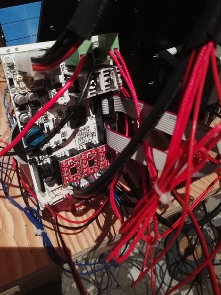

  6. Buon pomeriggio a tutti. rieccomi dopo n po di giorni di inattività. Sono ormai 2 settimane che aspetto la termocoppia dell' estrusore che il fornitore della stampante mi doveva inviare. nel frattempo che aspetto, un amico che ne ha una in più, me l'ha prestata. Montata, la stampante va. ho fatto le stampe di prova, perfette.............. ma purtroppo riesco solo a farlo da SD. Provato in tutte le salse a connetterla al pc, m nulla da fare. I drivers installati, ma,.non riesco. Qualche anima buona mi può aiutare spiegandomi passo passo il dafarsi,
  7. si, vero sembra una foresta. Sono ancora da cablare perché purtroppo ho tanti problemi. Ho contattato il venditore, Mi sostituisce la termocoppia dell' estrusore e la scheda. ................ devo aspettare una diecina di giorni. Basta che si risolva Adrizz, noto un grande spirito di comprensione nei confronti dei nuovi membri. Complimenti per tuo spirito di servizio.

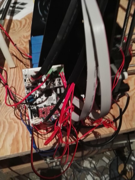

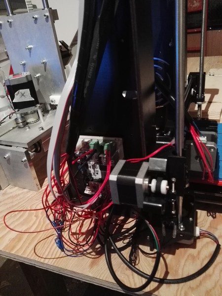

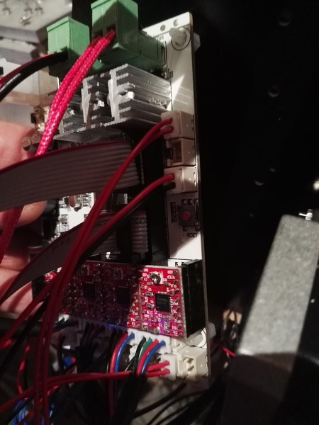

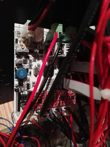

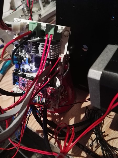

  9. Buongiorno Alep, pubblico le foto della mia elettronica. Spero si veda bene quello che ti interessa.
  10. OK Alep, stasera quando rientro faccio una foto e la posto. Ho provato a misurare la corrente al riscaldatore, i 12V arrivano
  11. Grazie per i consigli alep. ho scoperto che il problema di difettosità è rappresentato dal riscaldatore dell' estruder. non funziona. motivo per cui non mi parte la stampa. Il letto riscalda.vedrò cosa posso fare. il sensore dell' estrusore funziona. Vi farò sapere se, e come risolvo

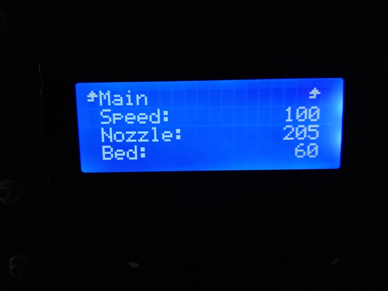

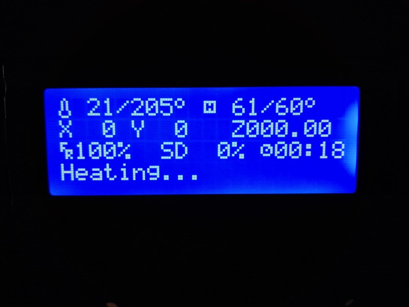

  12. Dopo aver riscaldato il letto di stampa, non riscalda l' estrusore . ho provato a settare la temperatura ma niente Sono cosciente di aver speso poco e di non poter pretendere chi sa che. Pensavo, però, di vederla nuovere comandata da un gcode

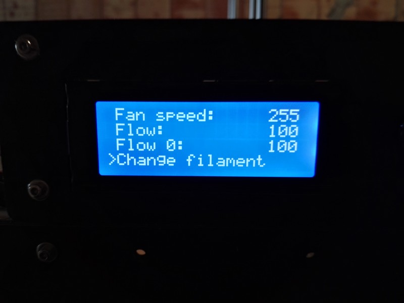

  13. ho ricevuto la stampante. Cinque serate di lavoro per montarla. ma ora non riesco a farla funzionare. ho fatto tutti i settaggi secondo le indicazioni ma questo é il risultato. Qualcuno mi puo aiutare ?
