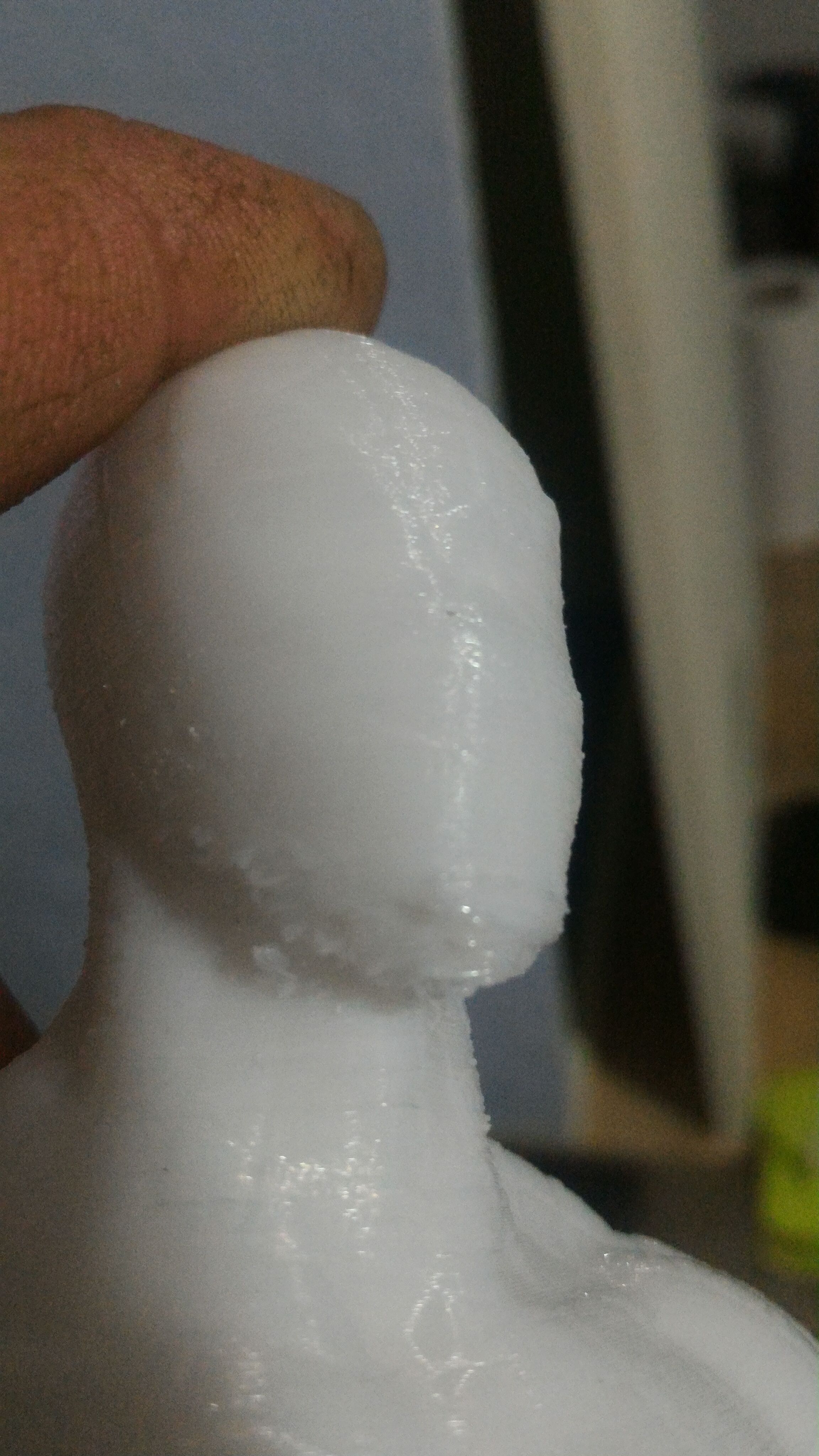

Eccomi qua, tra lavoro e impegni sono riuscito a dedicare un pò di tempo alla stampante. Il problema del modello di spiderman credo comunque che era, oltre al PLA senza raffreddamento, la troppa distanza del supporto dal modello. Quando mi andrà proverò a farne un altra copia. Nel contempo ho applicato vari fix. Piazzate 3 ventole che sparano sul PLA. Ho cambiato le barre filettate standard con quelle inox, lavorando in un brico ho quasi tutto quello che mi serve. Dunque sono andato con il mio calibro digitale e ho misurato quasi tutte le barre fino a che non ho trovato quella più spessa e l'ho smezzata. Le barre standard essendo più strette creavano più gioco all'interno del dado ottonato. Poi ho stampato gli anti wobble sia per l'asse Z sia per il Top Mount dove finiscono le barre filettate. Ho applicato i cuscinetti sui top mount e ho colmato i vari vuoti con il teflon per evitare ulteriori giochi. Quello che ho notato è che riscaldandosi il piano si dilata e quindi tende a scendere, per non fare lo Z ad ogni cambio temperatura ho dunque passato al calibro tutti i dadi da 6 che avevo per avere quasi lo stesso spessore e ne ho impilati 4 per ciascun lato, compresa una fila al centro del piatto. Gli ho avvolti nel capton in modo che non si muovano così è stato ottenuto un piano stabile. Ho infilato sotto alla stampante e intorno alle barre filettate della base del piatto, della Isofoam da 9mm, viene usata per i tubi isolanti per l'acqua onde evitare che si ghiaccino l'inverno ma è ottima anche come assorbivi vibrazioni, oltre al fondo di polistirene estruso duro da 2cm che già avevo sotto la stampante. Nelle zone vuote dell'acrilico ho anche applicato a random strisce di nastro isolante da 5mm anche questo assorbe vibrazioni. Ho ristampato i vari fix, quelli dell'asse z ne ho stampato uno all'inizio del piatto e uno alla fine in modo da avere maggiore distanza fra uno e l'altro, gli ho passati al calibro e devo dire che sono rimasto soddisfatto. A voi le foto. Ora sto stampando gli accoppiatori dei motori con le barre filettate, anche quelli creano wobble e vanno fixati :D -

Ciao, se parli di spider-man circa 10x10x5 cm -

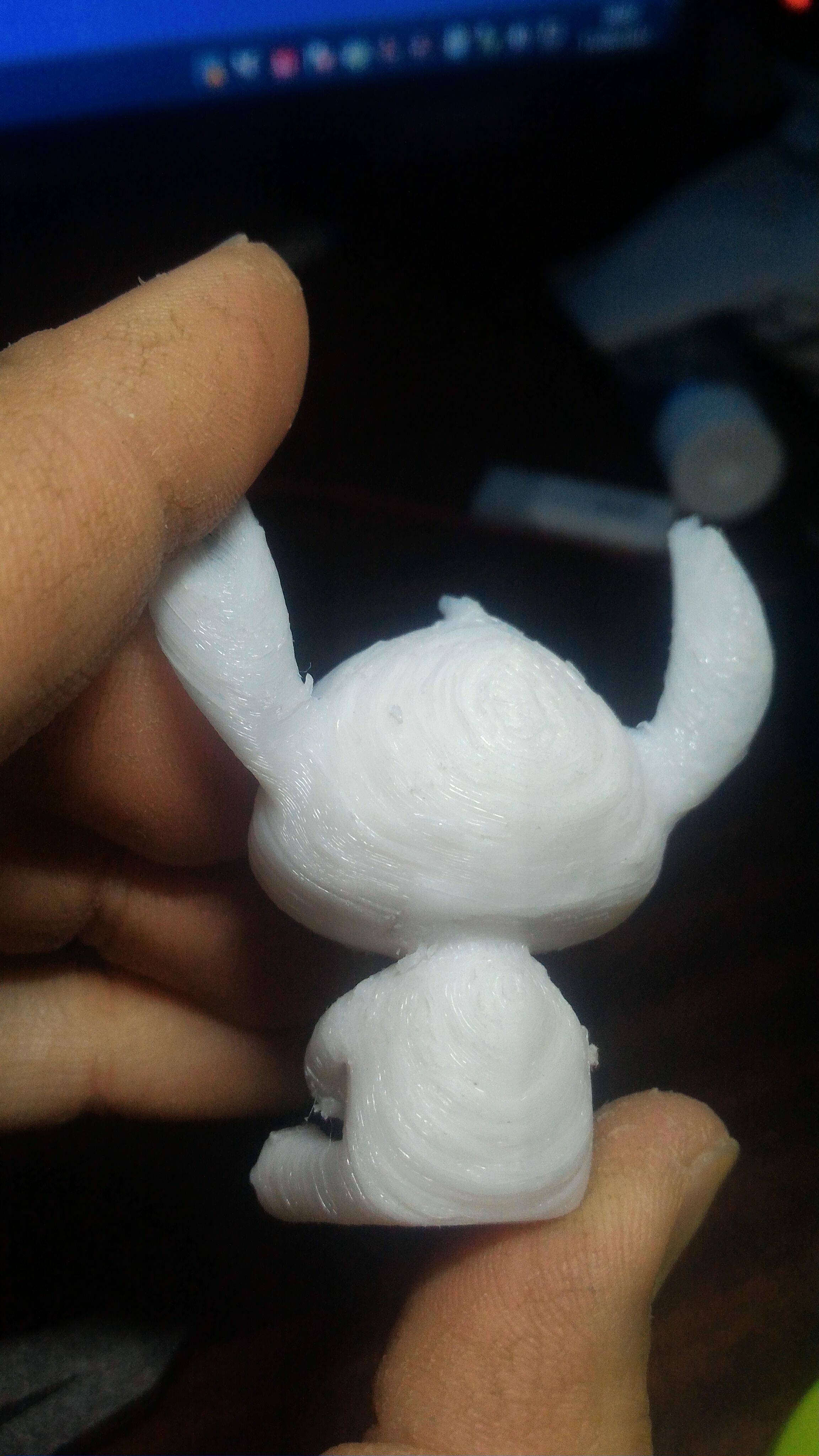

No no, il lato del modello di Stitch è stato stampato tutto sul supporto. L'originale è verticale ma sdraiandolo risparmiavo tempo e filamento. Le stampe mi vengono perfette tranne dove sono i supporti. Vedi lo Spider-man di sopra? Il supporto era sotto il mento e lì è venuto male infatti ho scartavetrato abbondantemente ma per il resto il modello è ottimo. Ti allego anche una foto. Stampato con PLA a 205C senza ventola sull'estrusore. Comunque oggi ho provato anche a stampare Stitch con l'HIPS che a parametri è simile all'ABS la situazione è migliorata di poco, quindi la stampa rimane indecente a vedersi. Allego anche i miei parametri di Slic3r così da capire se l'errore è lì -

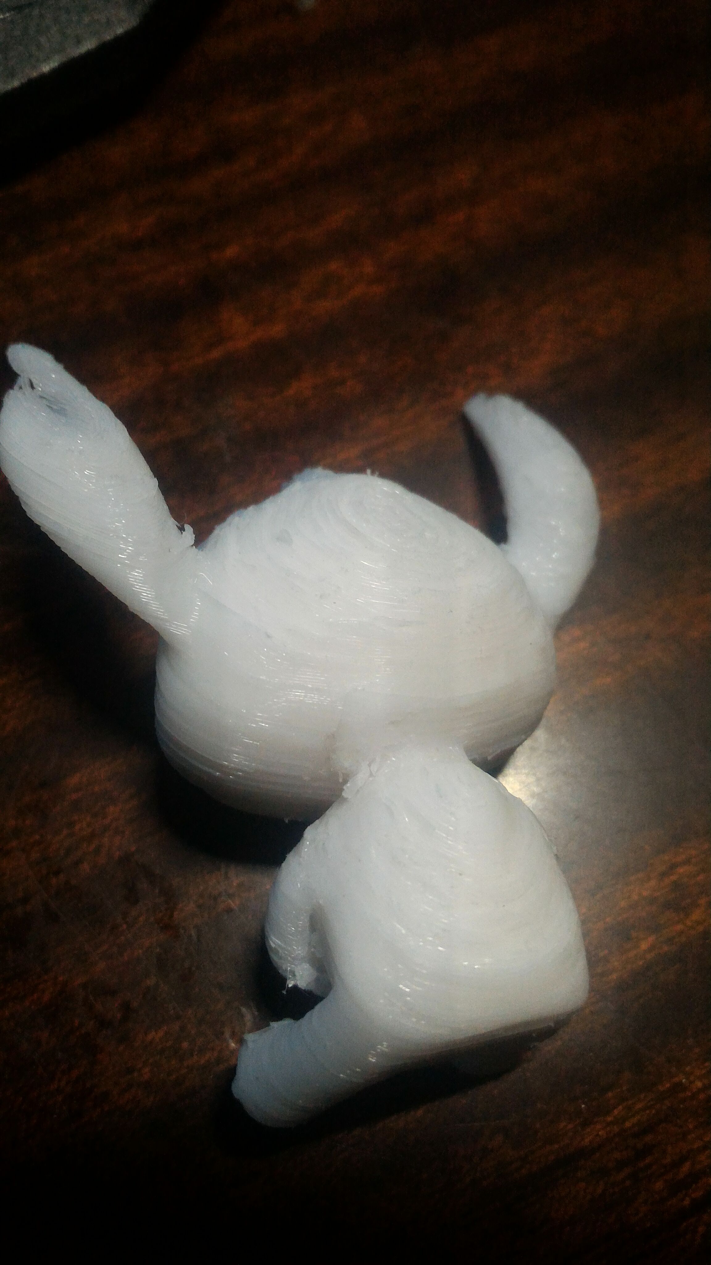

Due gruppi in arrivo il primo è sparito per strada e sono stato rimborsato. Ora vado avanti con uno stampato perchè l'originale di plastica si è rotto con i vari smonta e rimonta. Volevo porre un quesito però, a voi come viene la stampa che si sviluppa sui supporti? A me fa schifo, per farmi capire allego 4 foto. Dove sbaglio? -

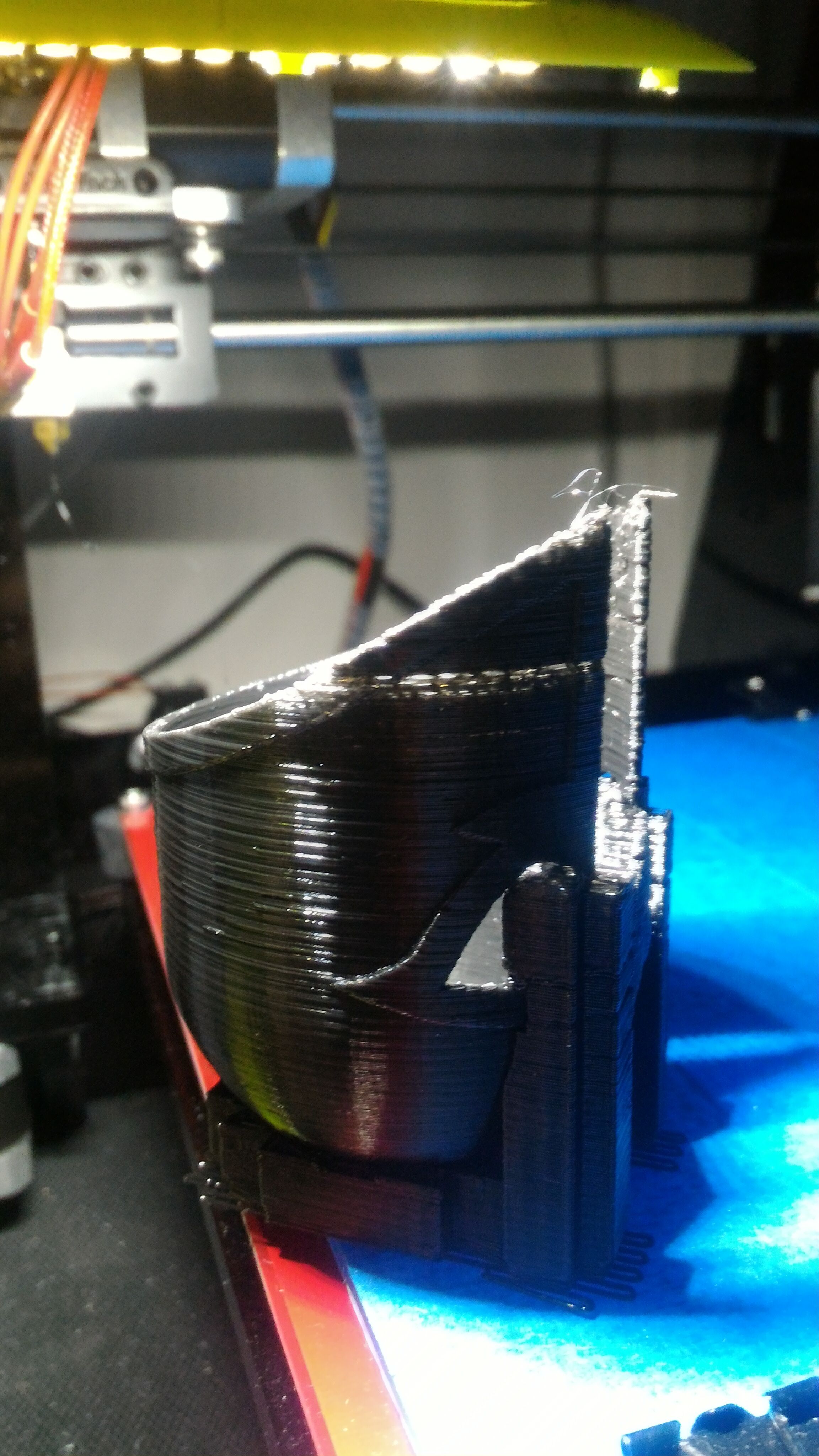

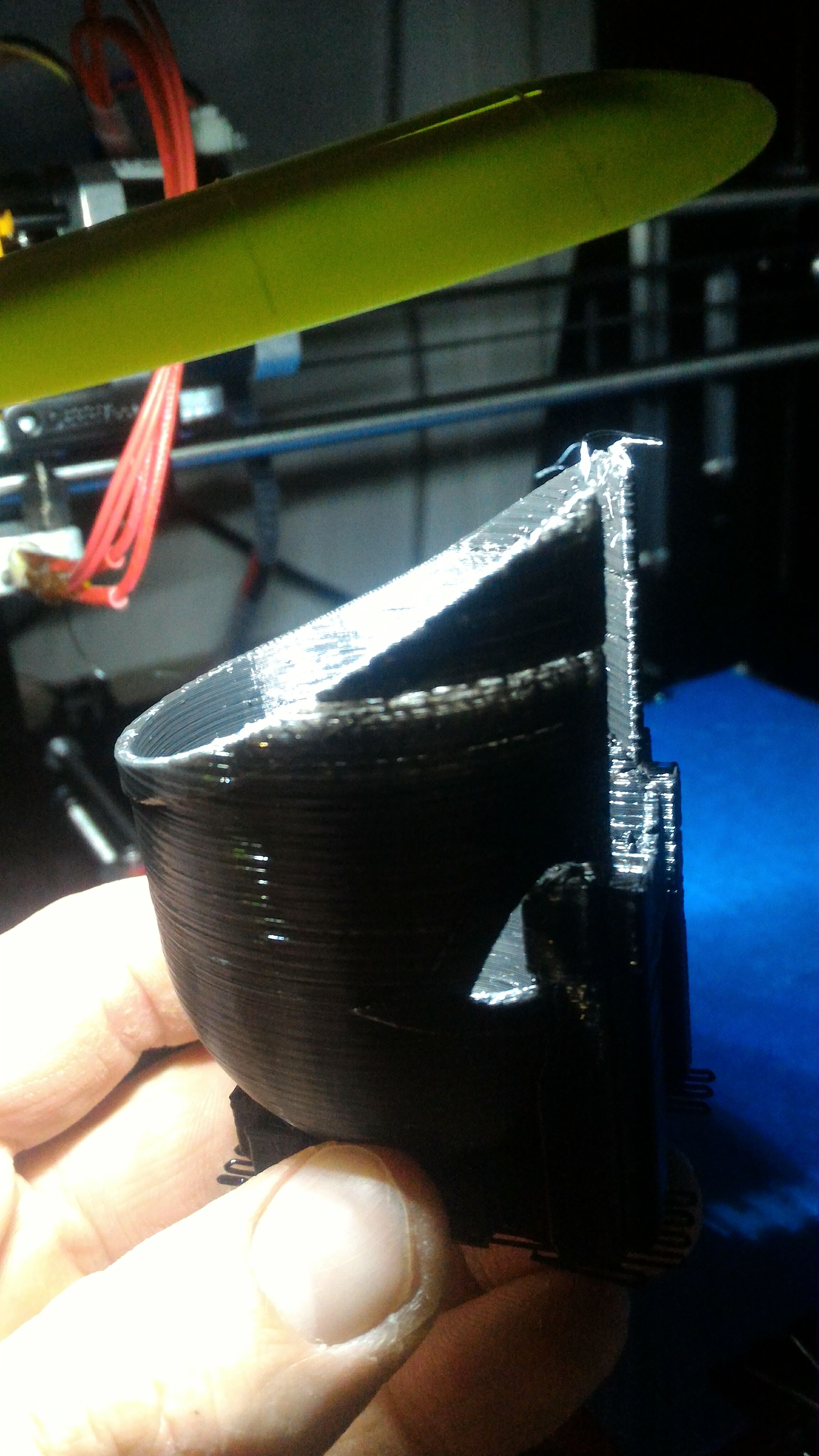

Ciao, grazie infinite per la tua considerazione. Prima di scrivere oggi avevo lanciato un'altra prova dell'elmo prima dell'arrivo della ventola domani. Con una piccola accortezza, ho lasciato tutto su auto nella sezione speed. Con i vari settaggi che avevo provato andavo da un'ora e 1/4 a due ore o poco più. Io ho deciso solo'angolazione dei supporti, se fosse per Slic3r stamperebbe un muro tutto in torno. Risultato, stampa di oltre 4 ore decise dal programma, Torno a casa dal lavoro l'elmo è stampato abbastanza bene considerando che stampo a 0.2mm di layer height con l'unico difetto di layers staccati quasi alla fine e poi di nuovo stampati bene. Cosa può essere stato? -
