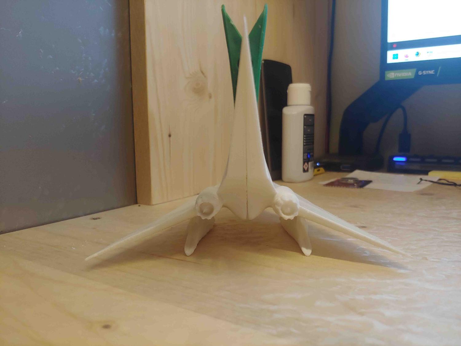

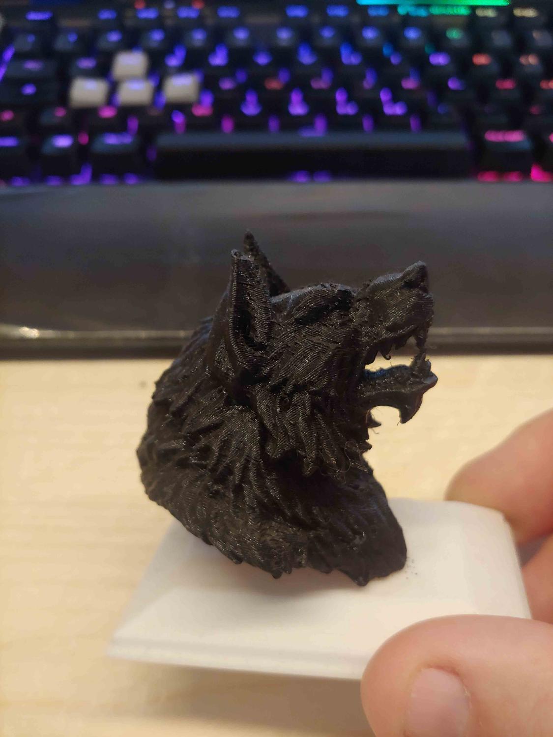

  9. progetto in fase iniziale stampato in pla 0.12mm

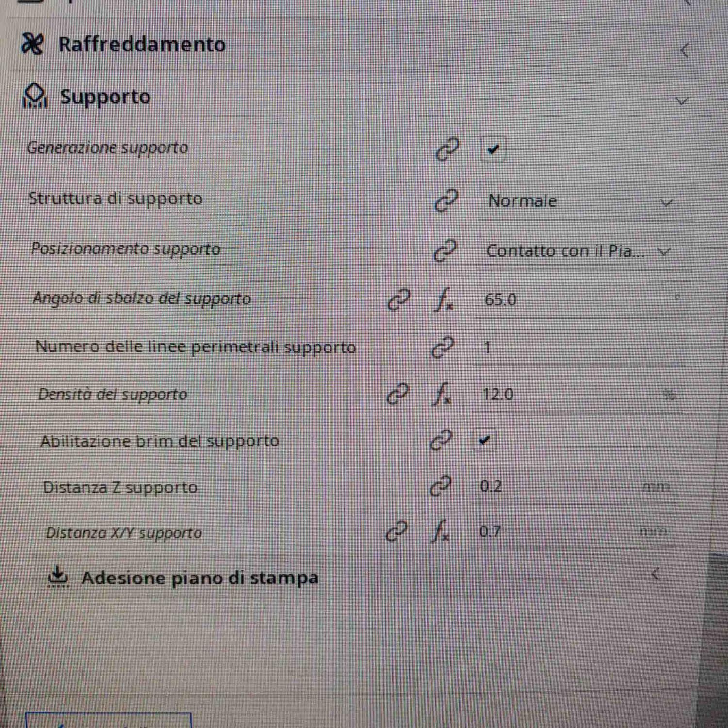

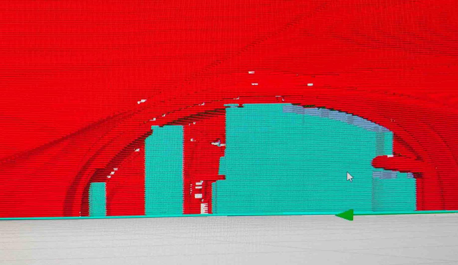

  11. lo so i supporti vanno impostati da stampa a stampa, puoi almeno indicarmi da cosa cominciare in base alle mie impostazioni?

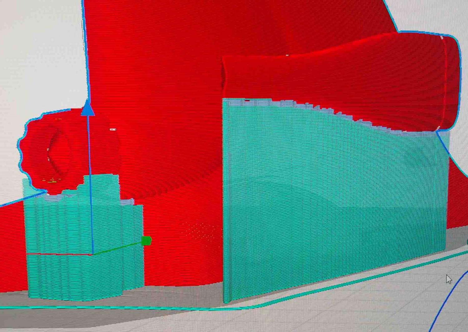

  12. buongiorno ho problemi con i supporti si staccano ma lasciano molti residui, posso migliorare qualche impostazione?

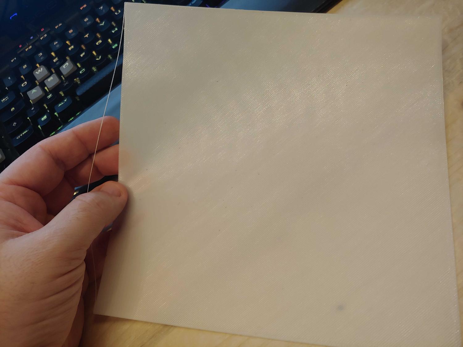

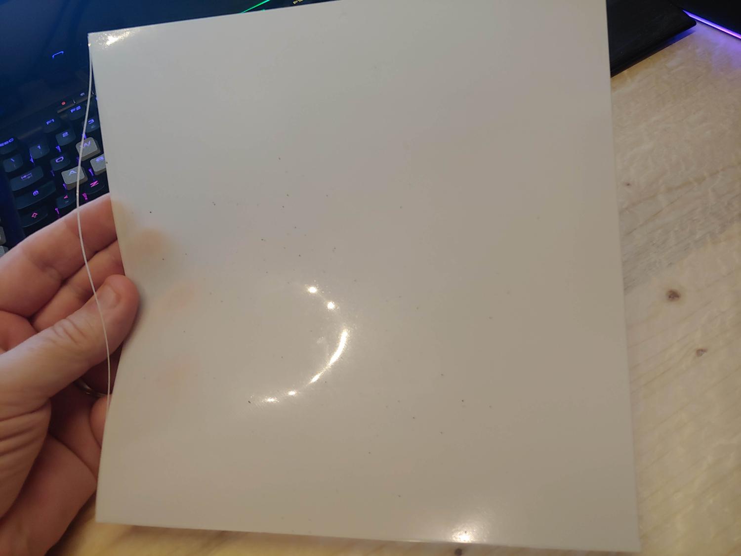

  14. Buonasera a tutti, volevo chiedere xchè di questo test fatto x ferificare il livellamento del piatto 2 lati su 4 i perimetri si sono staccati mentre il riempimento sembra perfetto, stampato con pla reprapper a 205 gradi e piatto a 70, il plaè stato 4 ore nel forno a 50 gradi prima di usarlo grazie a chiunque possa aiutarmi

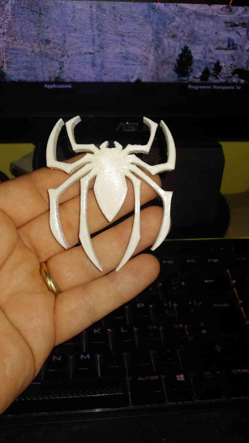

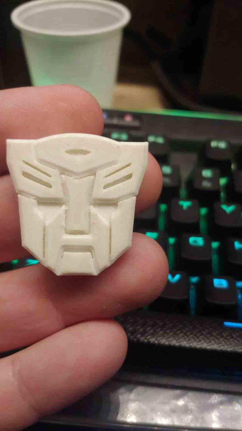

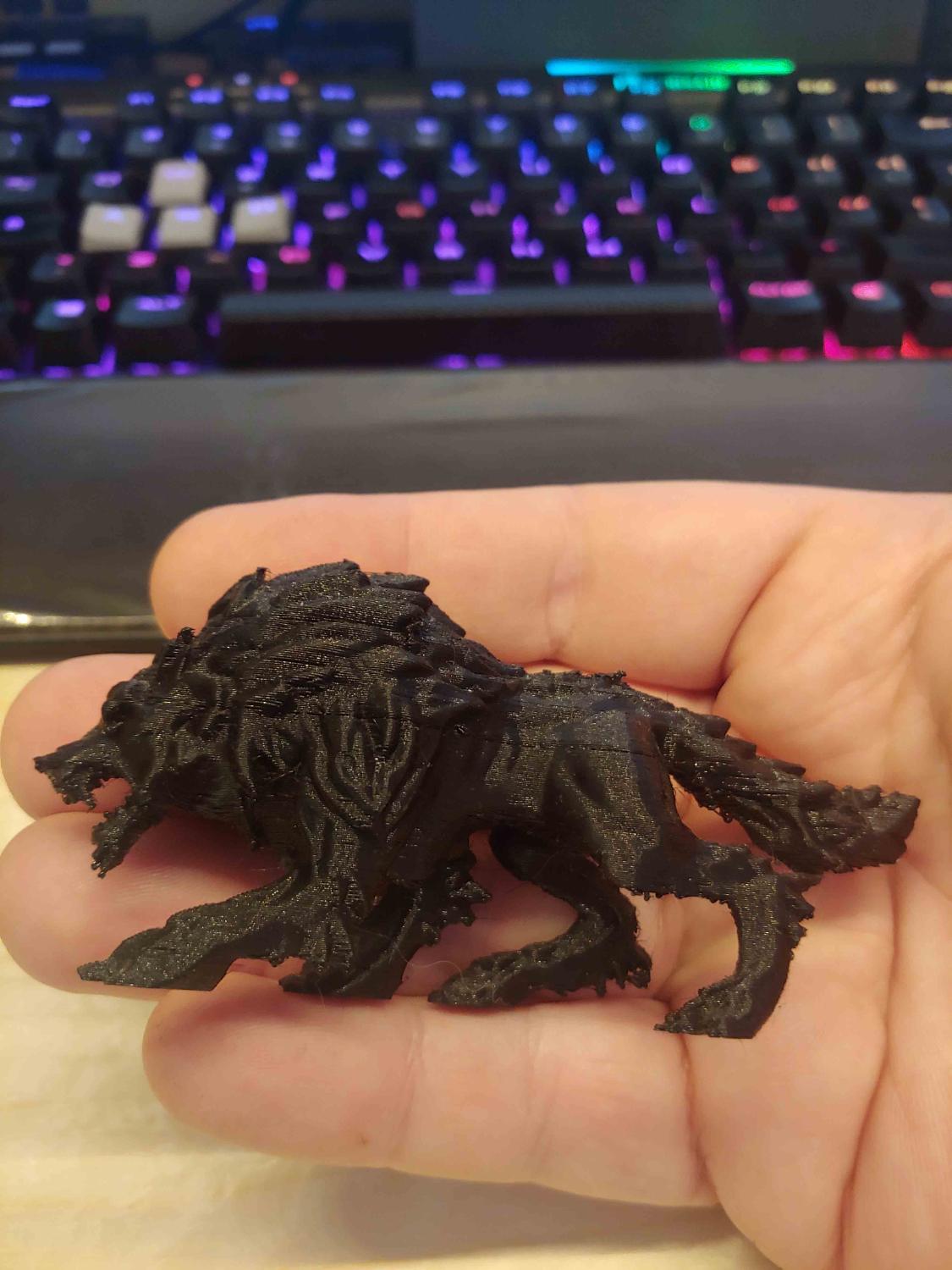

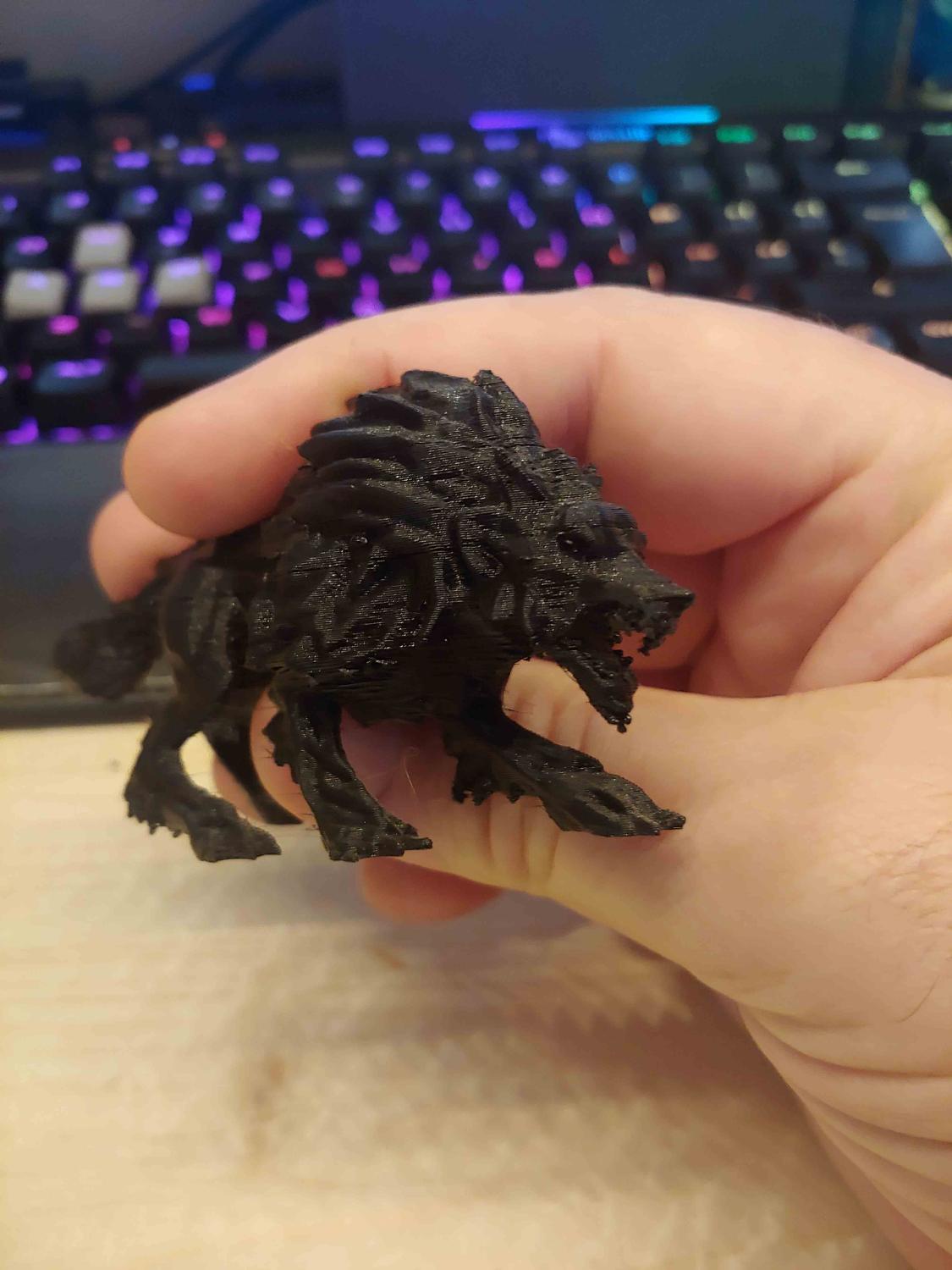

  15. varie prove di stampa
