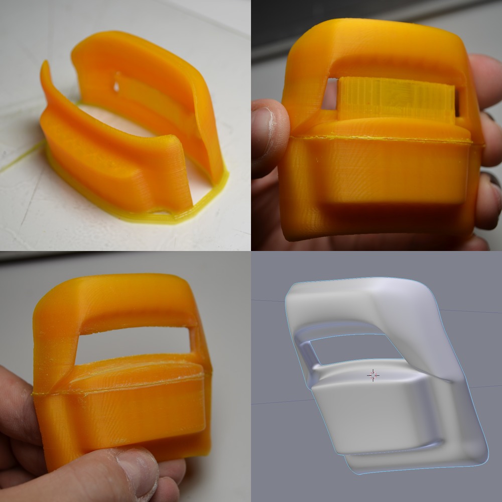

Sicuramente sarà capitato anche a voi il pezzo che proprio non si stampa. Pochi punti di appoggio, si stacca nonostante il raft, supporti assurdi... Io ormai ho capito che faccio prima a scomporre il pezzo e a rimontarlo dopo la stampa. Questo ad esempio era instampabile indipendentemente dal lato d'appoggio perchè erano tutti troppo sottili. I supporti per stamparlo erano assurdi, quindi l'ho tagliato a metà e poi l'ho riattaccato. Le vostre scomposizioni assurde invece quali sono state?
