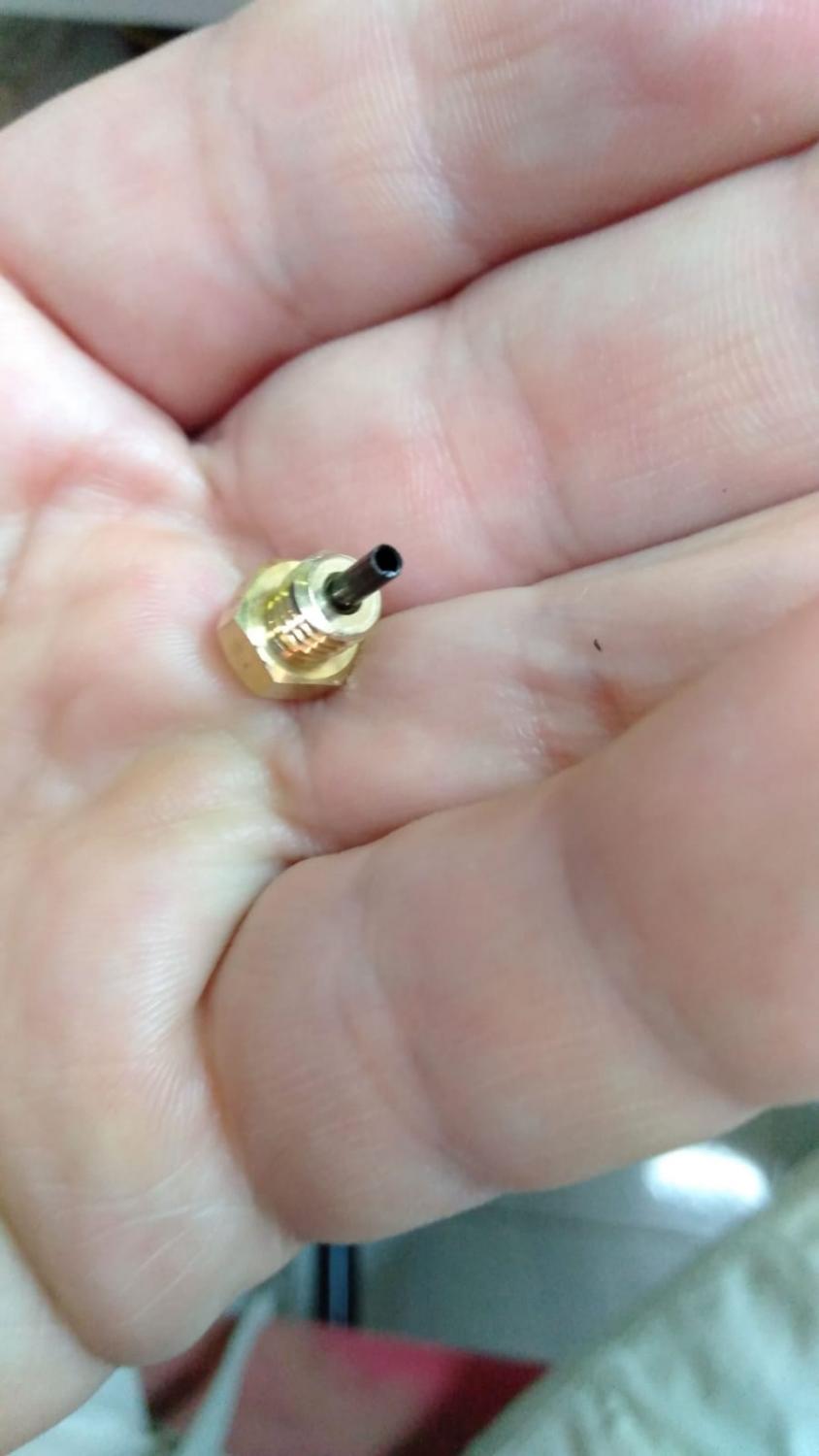

  9. in effetti sembra un tubo...semplice pla non sciolto
  10. Dopo parecchie ore di pulizia sono riuscito a farla andare senza clogging (per ora). Probabilmente non ho tagliato perfettamente il tubo ptfe e c'era mezzo millimetro di sporco nella zigrignatura dell'hotend facendo stortare il nozzle lasciando uno spazio di max 0.5mm Ho anche allentato leggermente la molla dell'estrusore. Che difficile però, sono tentato da guardarmi attorno per il DD

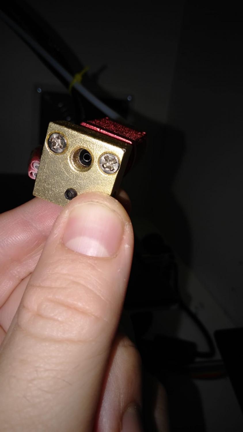

  11. I primi 100mm di estrusione tutto ok... Poi questo. Ci tengo ad aggiungere che togliendo con una pinza quel pezzo, l'ugello è pulitissimo

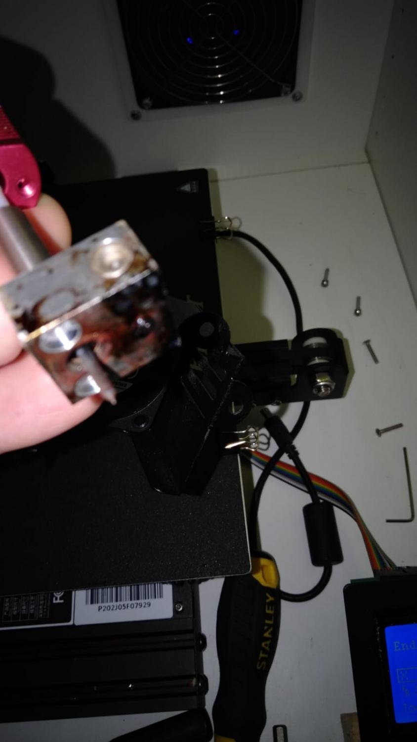

  12. Ho già scritto circa un mesetto fa riguardo dei problemi di throat della ender3 bloccato e conseguente skipping del motorino. Avendo aperto tutto l'hot end era trasbordato tutto visibilmente. Ho pertanto sostituito tutto con un kit identico preso da aliexpress (si funziona tutto). Ripreso a stampante, ho dimenticato di settare il mesh bed ed è venuto su un bel casino (colpa mia che passando a simply3d non sapevo dove mettere il codice M420 S1). Smontato, pulito tutto, rimontato... Tutto bloccato di nuovo. A questo punto sono fermo. Sto cominciando a prendere in odio le bowden. (l'anet di mia moglie stampa che è una bellezza). Sfoghi a parte... avete qualche soluzione? Se volete vi faccio vedere qualche foto della pulizia, anche se non penso sia colpa di 1/20 millimetro di sporcizia...
  13. ? Non è molto bello... non riesco neanche a staccare il tubo ptf. non avendo mai superato 225 non dovrebbe essersi sciolto

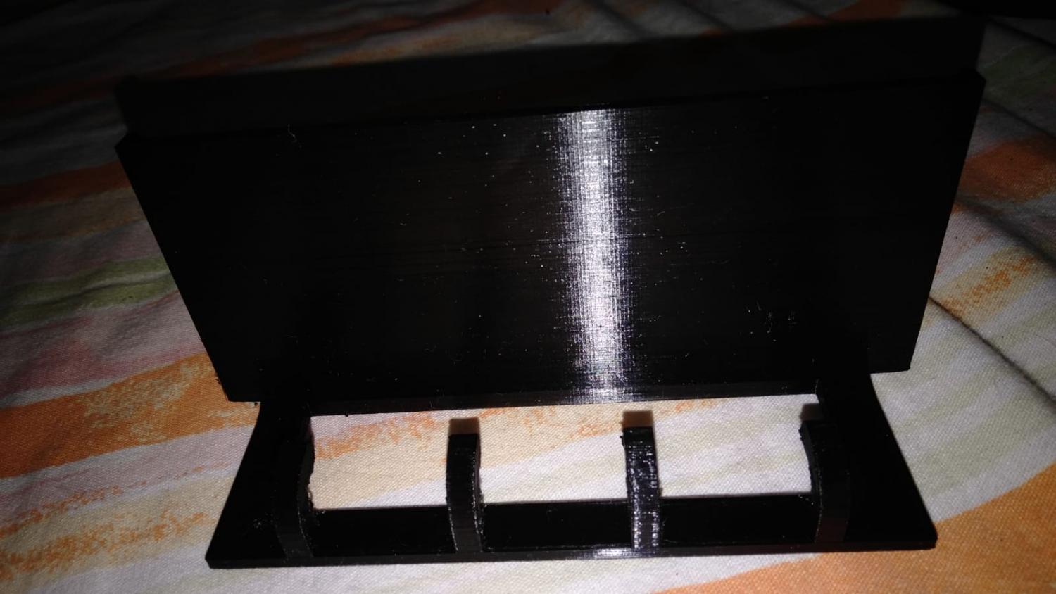

  14. E' arrivato un altro filamento, ma mi scatta a caso come prima, non so più cosa fare.
  15. Non c'è un modo di stabilizzare questo problema? Non mi pare sia un problema di temperatura dopo essere riuscito a stampare questo senza grossi problemi. Mi basta non dover smontare hot end ed accorciare il tubo ad ogni stampa
