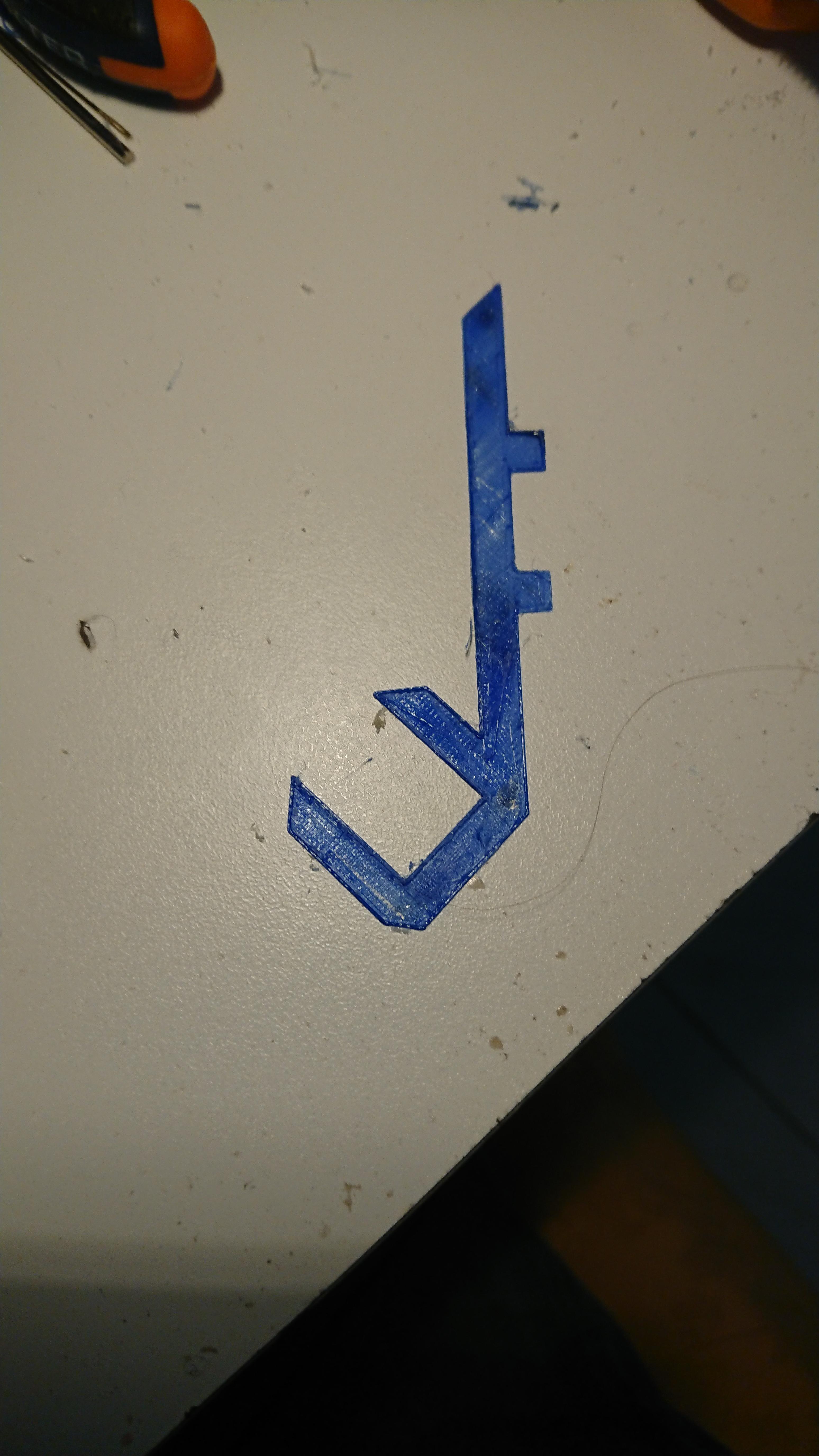

Aldebaran94 ha risposto a Aldebaran94 nella discussione La mia prima stampante 3D
Questo è un esempio di primo layer in PLA, l'unico che son riuscito a stampare a piatto caldo 50° e senza lacca ad altezza 0.2. Per curiosità tu sai qualche formula di fisica che possa farmi capire a che velocità andare per non far toppare l'estrusore? La ritrazione bassa può essere un problema? -

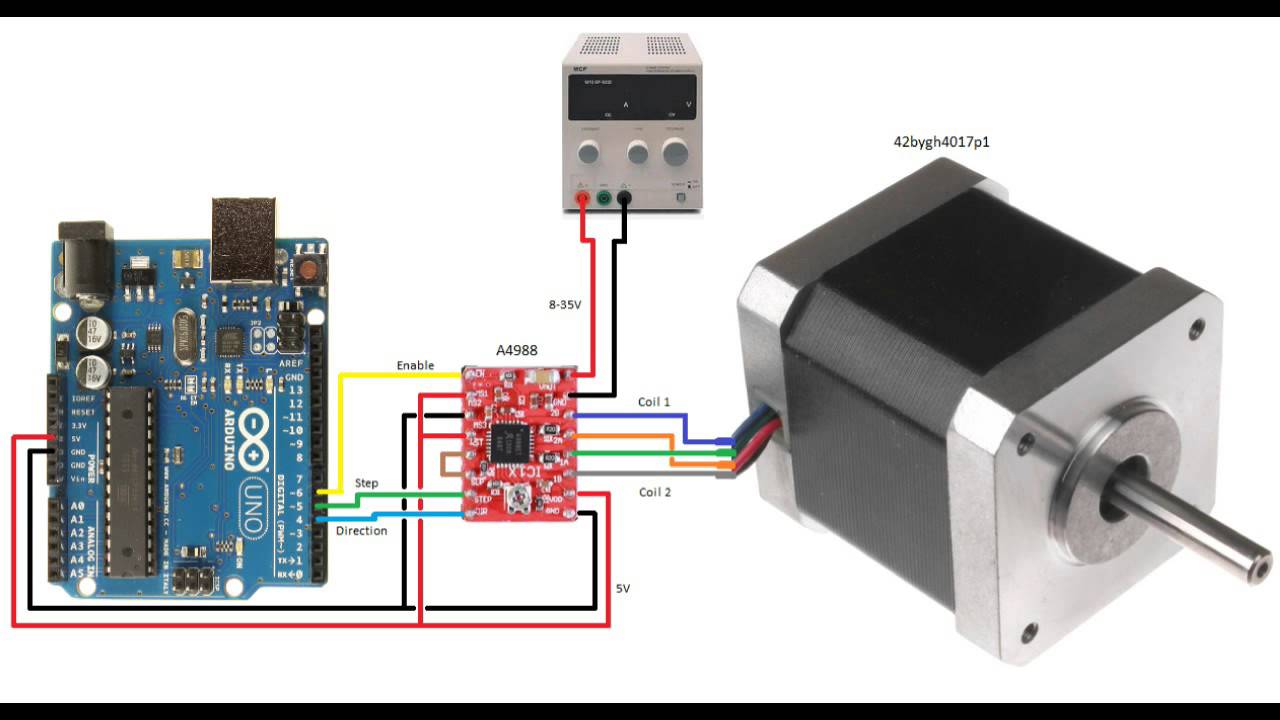

Geeetech prusa i3 pro B stampa totalmente fuori asse
Aldebaran94 ha risposto a Francesco88 nella discussione Problemi generici o di qualità di stampa
Ciao, ho anche io la tua stampante e per quanto @Alep abbia ragione, tuttavia qualche elettronico ti consiglierebbe di verificare i valori degli stepper driver con un multimetro come in questa foto. In generale non superano i 0,8 V. Se la coppia dei motori X o Y è troppo alta, ti ritrovi il layer "n" che stampa su altri punti del piano per una questione HW e non SW. -

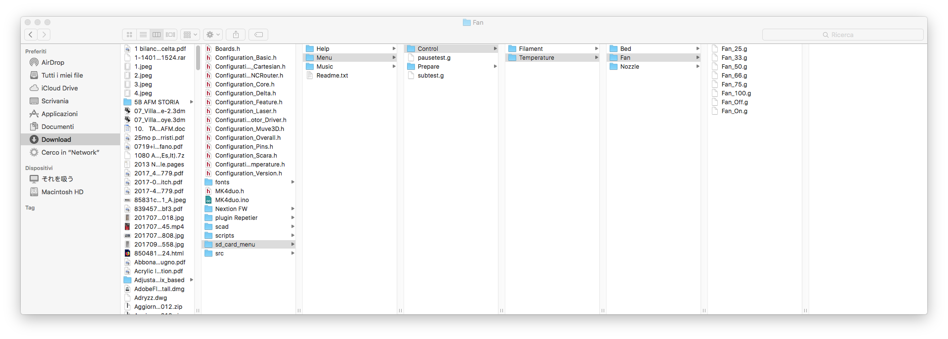

Caro @Alep perquanto io apprezzi i tuoi sforzi, quando mando M106 S0, la ventola non si ferma ma prosegue a funzionare. In quale parte del Firmware posso regolare il flusso? Oltre al Configuration_Overhall.h c'è qualche file in particolare che mi permette di ridurre i volt trasmessi? Nel gcode i volt a cosa corrispondono? -

Ciao @Alep Grazie per la risposta. È proprio sconsigliato farmi modulare la frequenza da Frimware? Sono appena passato a Marlin Kimbra 4.3.3 e sono riuscito a far funzionare la ventola da 0 a 255. l'unico mio problema è la ventola a 0 manda aria. Come capisco quali file programmare per modulare io la frequenza, e penso di esserci vicino. Giudica tu stesso questo percorso: I files in formato G in verità sono ché dei gcode che vanno da M106 S64 ad M106 S25 a M106 S255. Il problema è che sapendo che la ventola ha potenza di 10.8 W come faccio a farla stare spenta? Come imposto la velocità per farla spegnare? -

Aldebaran94 ha pubblicato una discussione in Problemi generici o di qualità di stampa
Salve a tutti Ho deciso di iniziare a stampare seriamente, per questo ho spostato di raffreddamento della GT2560 a raffreddare il materiale stampato. Ho un problema col firmware: entro in configuration_adv e abilito il FAN_CONTROLLER tuttavia da LCD non riesco a controllare la velocità della ventola, perché va in continuazione e spesso il flusso non cambia o se alzo la velocità si abbassa quasi a fermarsi. So che il PIN analog è il 7 ma come lo controllo? @Alep per caso hai esperienza a riguardo? Grazie in anticipo per le risposte e buona giornata. -
