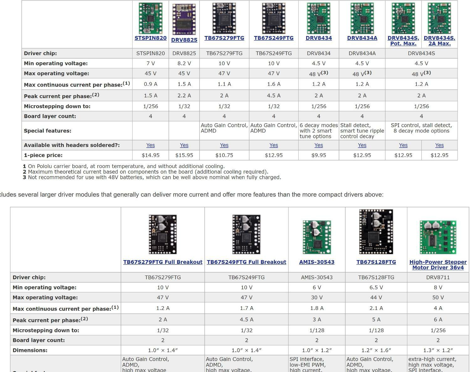

  2. Buongiorno a tutti, ho acquistato un filamento in cera della Orion Composites che necessita di una temperatura massima di estrusione 150 gradi. Impostando questa temperatura in Cura la stampa parte ma l'estrusore non si muove. Suppongo ci sia un blocco di sicurezza per temperature inferiori a .. ? 185 gradi ? non lo so .. perche provando a 185 l'estrusore funziona. Non riesco a trovare questo settaggio nelle schede di Cura (ho la versione 15.02.1), vorrei sapere se a qualcuno e' gia successo di togliere questo blocco e come lo posso fare. Collego la stampante direttamente con un cavo USB, la scheda da inserire non me la legge non so per quale motivo. Grazie mille

  6. 😟veramente? azz...il tuo p.s. mi ha sorpreso. Pensavo fosse un ottimo prodotto ma in effetti ho sempre avuto problemi ma li attribuivo al fatto che la mia prima stampante l'ho costruita da solo e pensavo ad altri problemi.. cmq la mia idea non e' utilizzare due estrusori insieme, ma intercambiare i due.. per la parte meccanica nessun problema, il problema per quanto mi riguarda e' elettrico. Se io utilizzo i cavi che alimentano il motore attuale della Ender3 non posso collegare il motore del Titan...senza previa sostituzione del Drive del motore o eventuali modifiche per sostenere 2,5A.. ma qui sono ignorante in materia. Voglio montare il Titan perche utilizza il filo da 3mm, se ci fosse una soluzione diversa per estrudere filo da 3mm sulla Ender 3 mi sarebbe di grande aiuto.
  7. Ciao a tutti, ho in casa una Ender 3pro ma mi avanza da degli esperimenti precedenti del filo da 3 mm e un estrusore Titan Aero da 3mm... sto cercando qualcuno che possa consigliarmi su quali modifiche effettuare sulla scheda per poter intercambiare i motori e quindi usare sia estrusore originale 1,75mm che il Titan da 3 mm. L'estrusore originale Creality 42-40 Il motore del Titan Aero ha 2,5A 12V. Grazie
