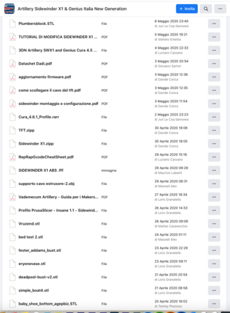

  1. sito artillery manuale utente https://drive.google.com/file/d/1y3hYmHky0fImlsjVm6DP4tdDpPpd2UIS/view sito artillery contenuto completo supporto stampante https://artillery3d.com/pages/downloads gruppo ufficiale italiano, c'è un vademecum fatto benissimo da utenti e amministratori che va molto oltre quello che trovi sul manuale https://www.facebook.com/groups/465304914096730/

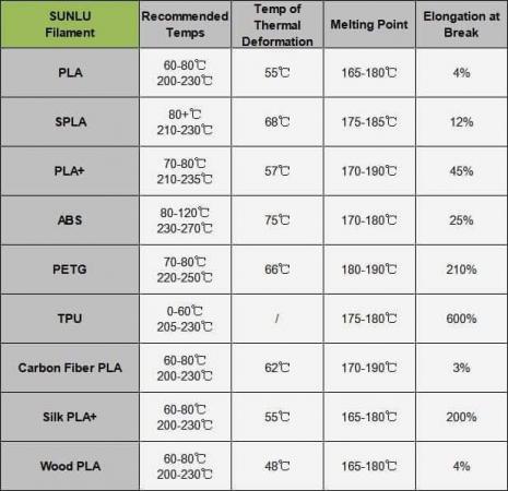

  3. In un gruppo fb è stato descritto come un pla caricato con percentuale petg per avere una maggior robustezza ma stampabilità del pla, allego una tabella postata sul gruppo come riferimento temperature e rese
