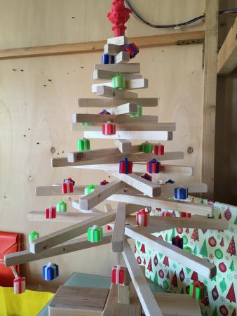

  5. l'alberello l'ho fatto con listelli d'abete, sega e trapano, i pacchettini li ho trovati su thinghiverse...

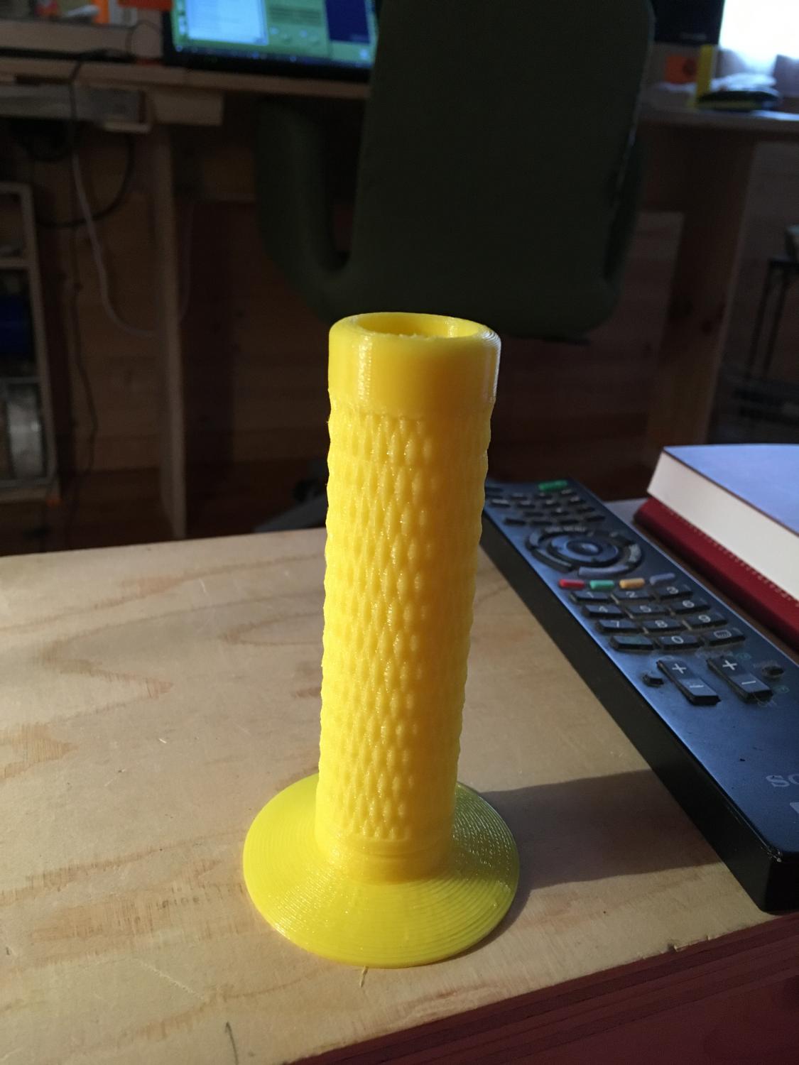

  6. sono contento. riesco a stampare il TPU anche col bowden.certo a 20 mm/s ci vuole una vita ma per accelerare un po' si puo' montare un ugello da 0.5 con layer 0.3 dimezzando quasi i tempi e ottenendo una finitura buona.

    ciao a tutti e buone feste, sto stampando per la prima volta col TPU. stampante con bowden a 20 mm/sec retrazione 0, ventola 0. ugello da 0.4, layer 0,2. a che velocità stampate il TPU? secondo voi si puo' accelerare un po'?
