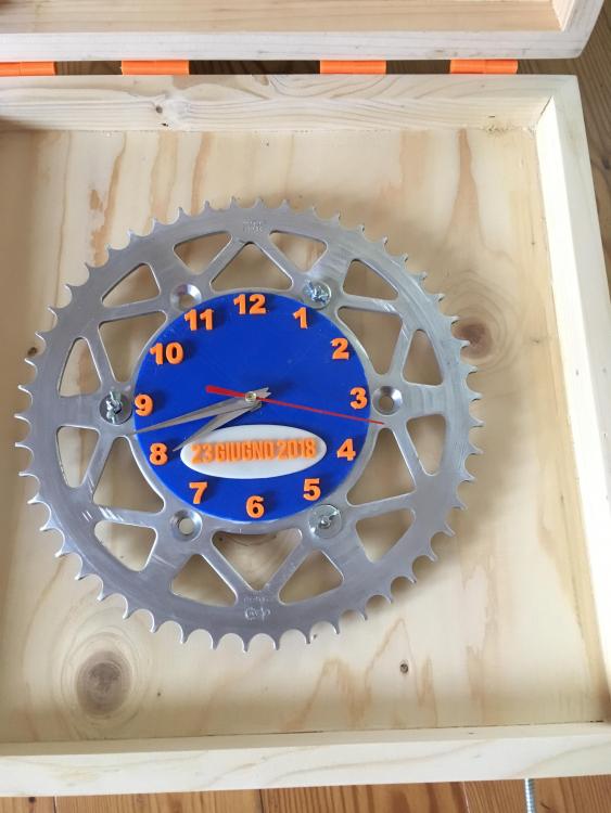

  15. looka
    un altro orologio
    il blu è PETG, l'arancio ABS stampati con due processi e cambio filo. la targhetta bianca e arancio è tutto ABS con cambio filo successivamente incollata sull'orologio col superattack

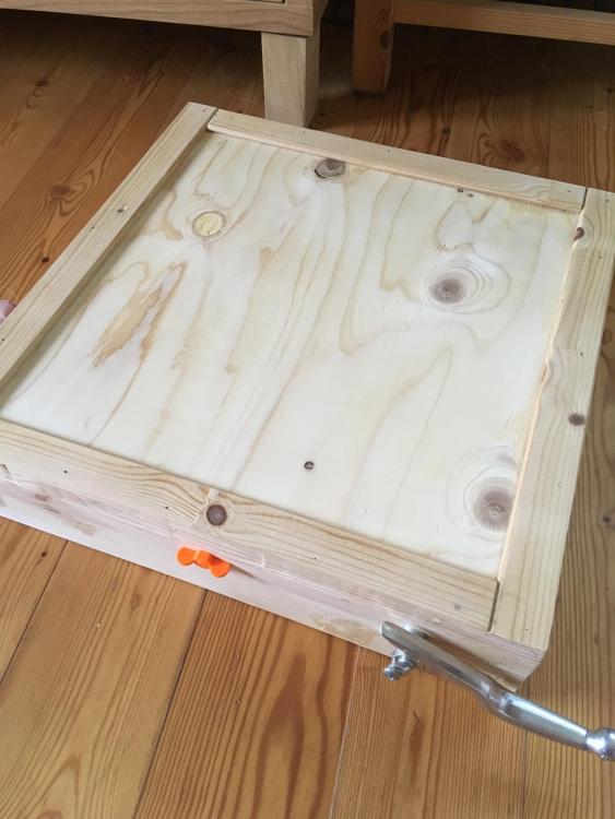

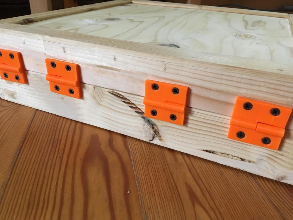

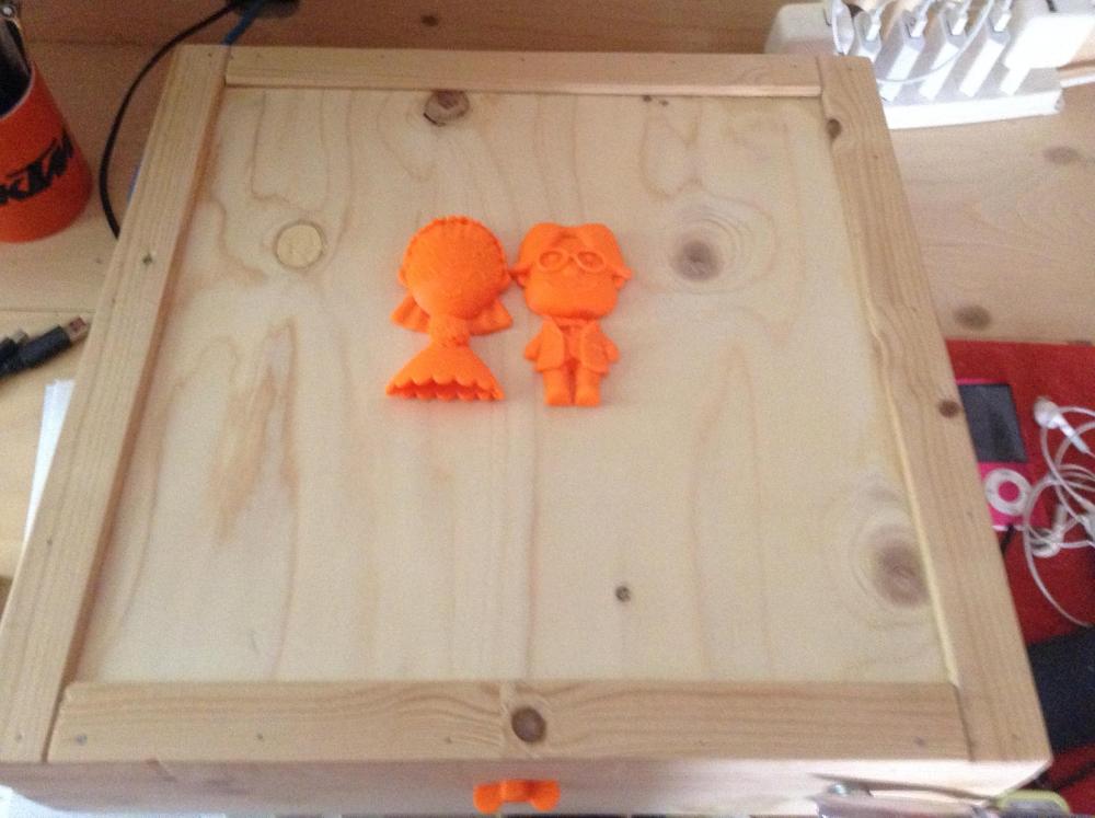

    un altro orologio
    regalino per due amici motociclisti che si sposano, completo di scatola in legno con apertura tramite leva del freno davanti ktm e cerniere rigorosamente stampate...
