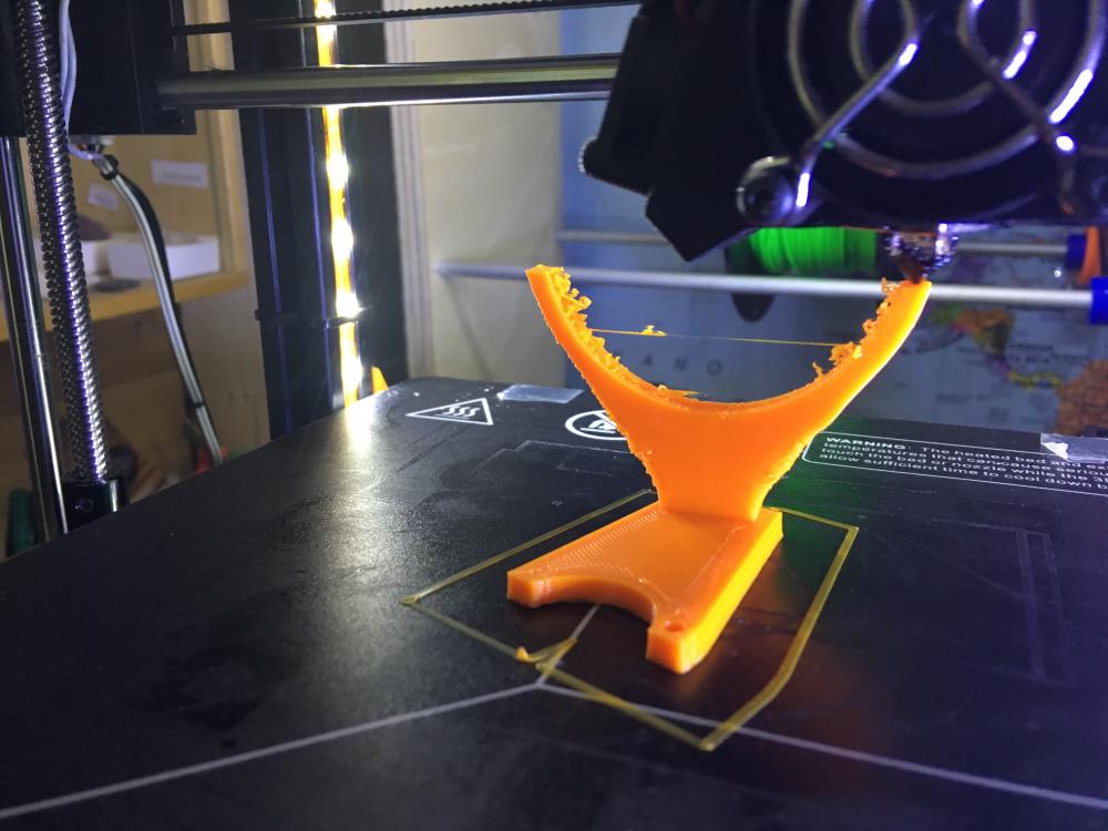

  1. non penso che sia ritrazione. le caccole le fa quanco inizia a stampare, non quando sta per spostarsi... la testina arriva a pochi mm dal pezzo e inizia ad estrudere in anticipo. non ad ogni strato... random...

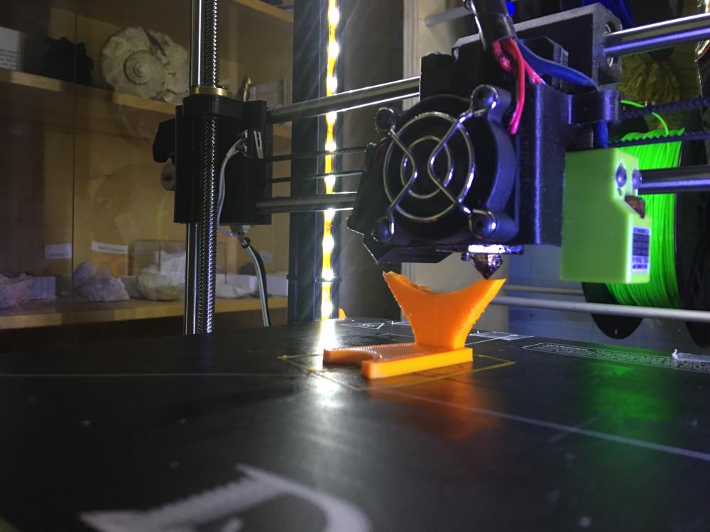

  6. su questa stampa mi succede questo: come si vede nel video alla base della forcella la stampa è tutta rovinata... da cosa può' dipendere? il secondo problema come si vede nelle foto è rappresentato dalle caccole che si formano all'interno della forcella... cosa posso fare per evitarlo? ABS 242/106 80 mm/s se servono altri dati ditemelo che li posto
