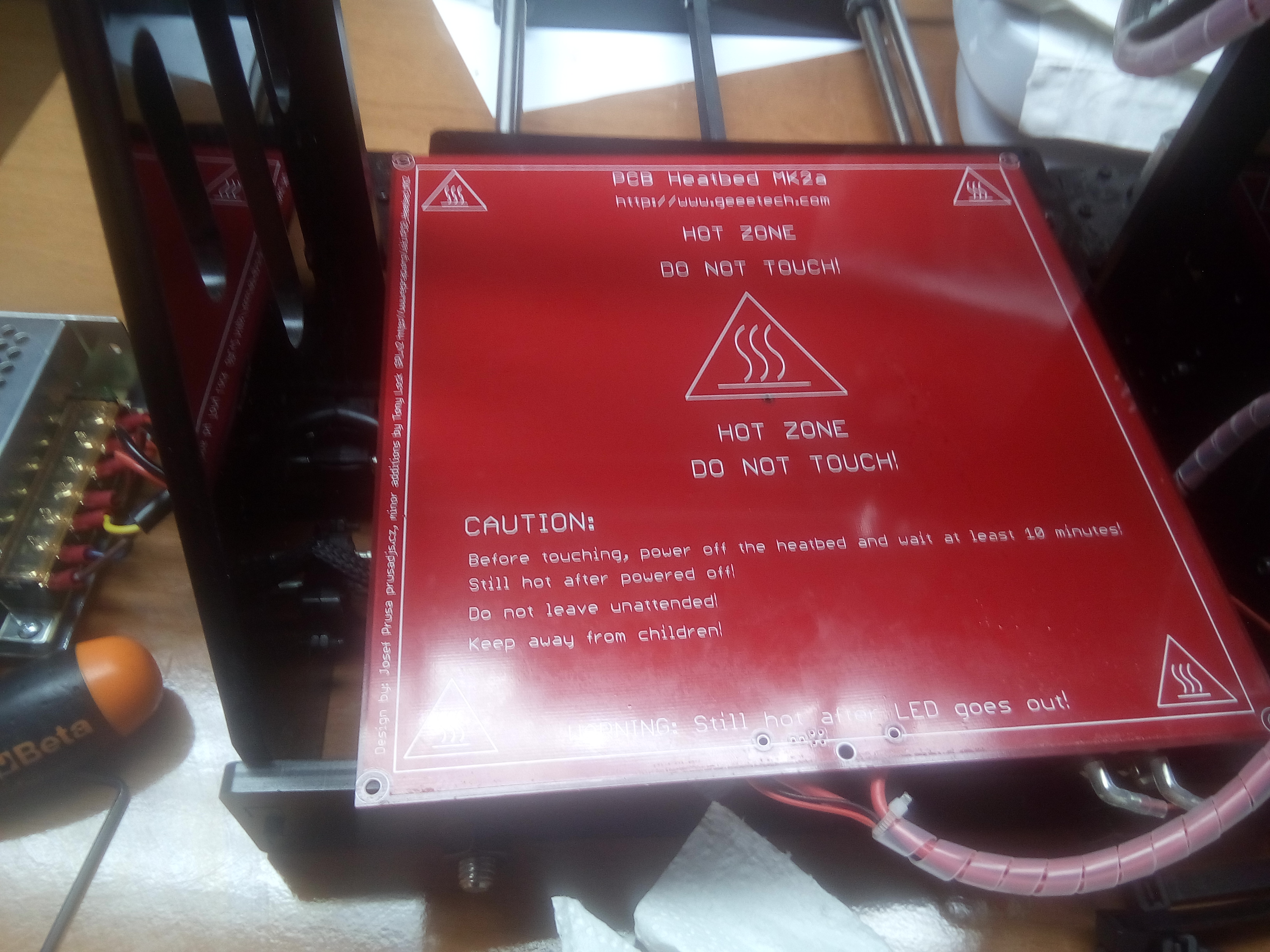

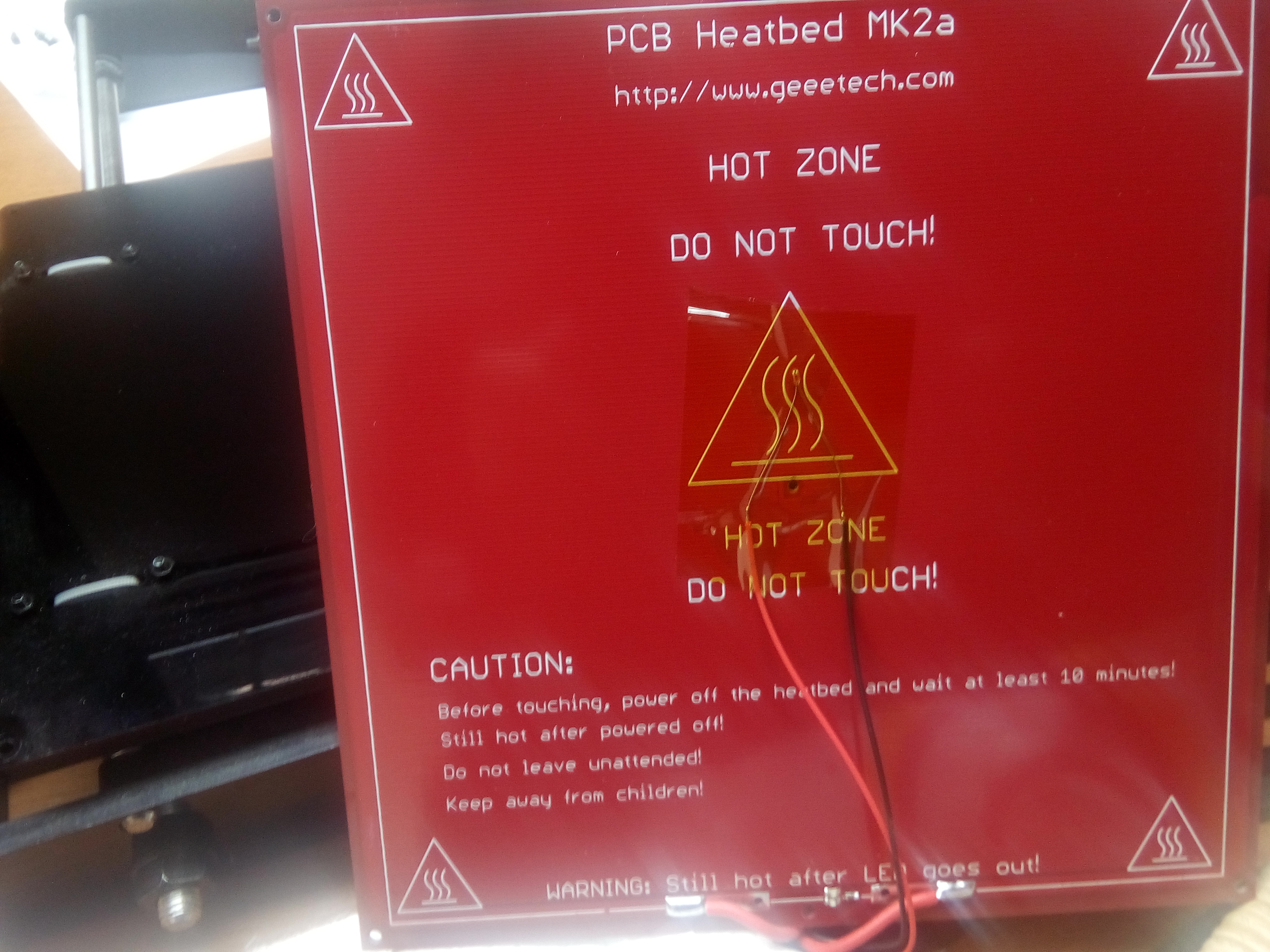

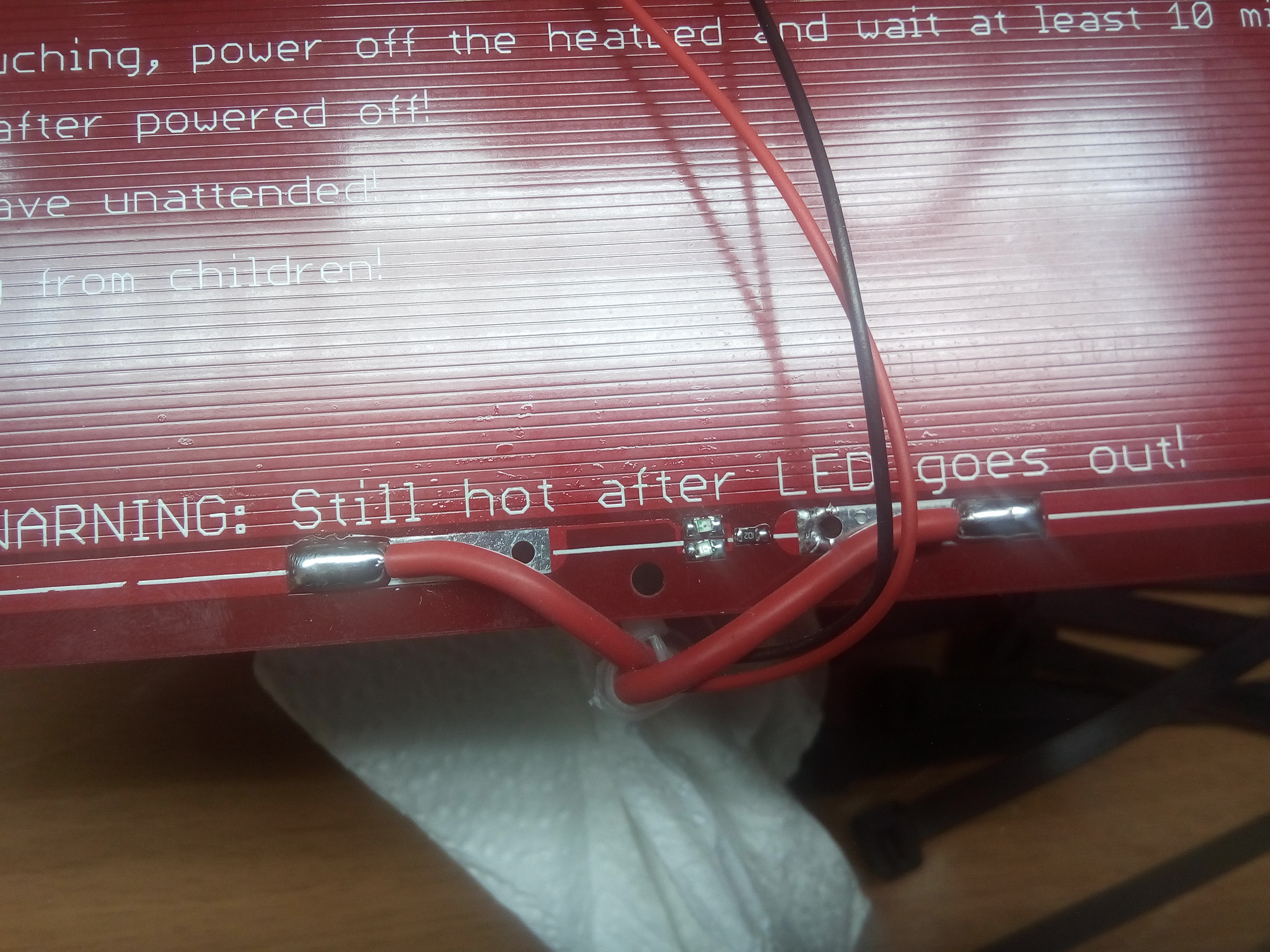

  3. Allora, verificato il piatto e mi sono dimenticato questo: (mannaggia) Comunqe, la stampante ce l'ho da luglio 2017 e avrò fatto massimo una decina di stampe tutte egregiamente riuscite alla massima risoluzione e, come ho detto prima, senza l'aiuto di collanti vari ma solo tenendo il piatto a 120°. Il voltaggio l'ho aumentato a 13V - (non si capisce, questo alimentatore, di quanti Amper sia). Ho reimpostato il tutto e ho fatto la prova a riscaldare solo il piatto: ad 80° arriva in qualche minuto, mentre a circa 116 una decina di minuti ma non va oltre. Infatti scende ed oscilla tra 115 e 116 :( Da come vedo il piatto, sembra non avere problemi ed aspetto autorevoli smentite se le foto sono abbastanza esaustive :)
  4. Sono senza parole :) Sei stato così preciso e ti ringrazio molto per l'aiuto. Non mi resta che controllare, scrupolosamente, di quanto mi hai suggerito :) A risentirci a presto :)
