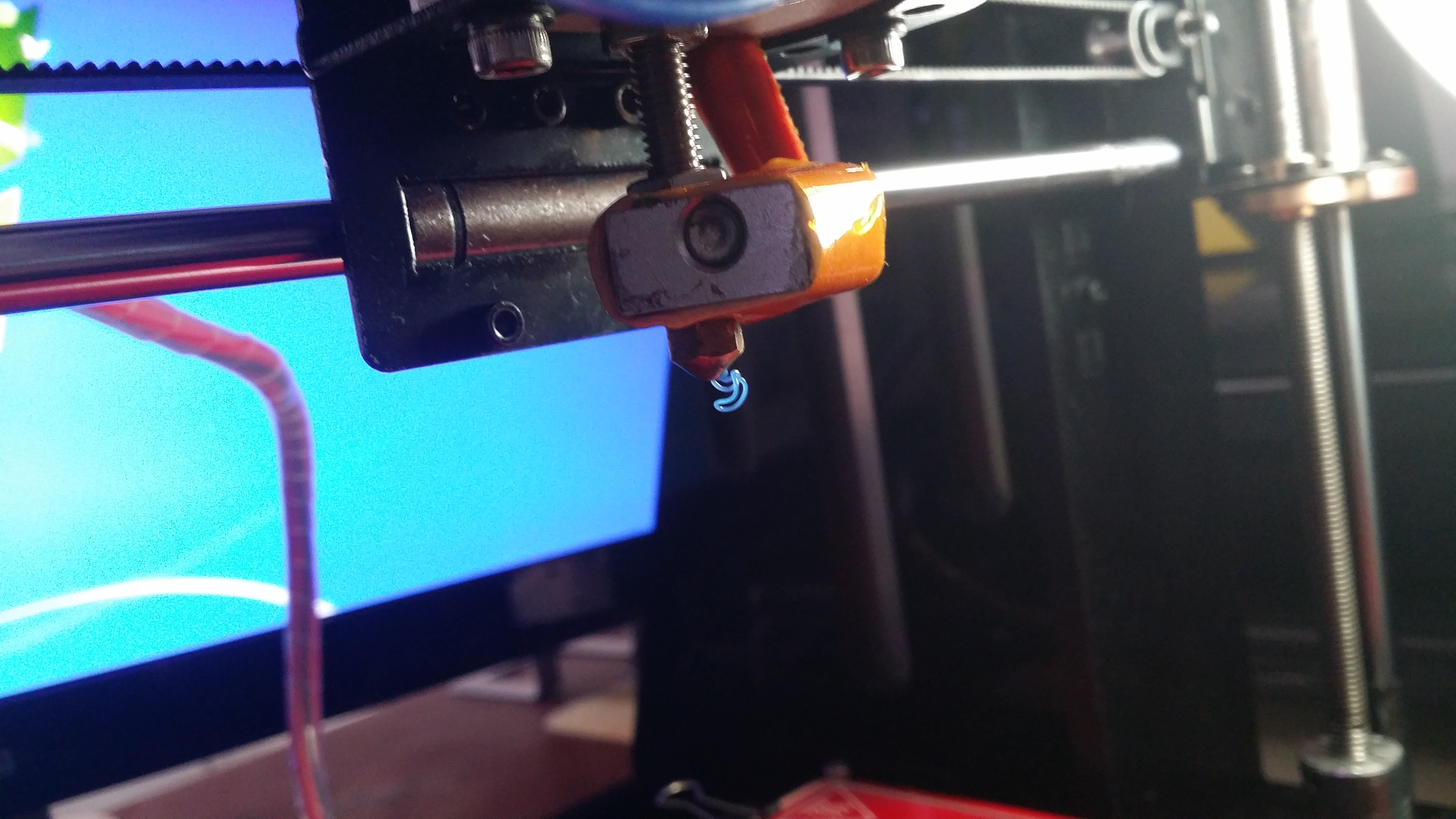

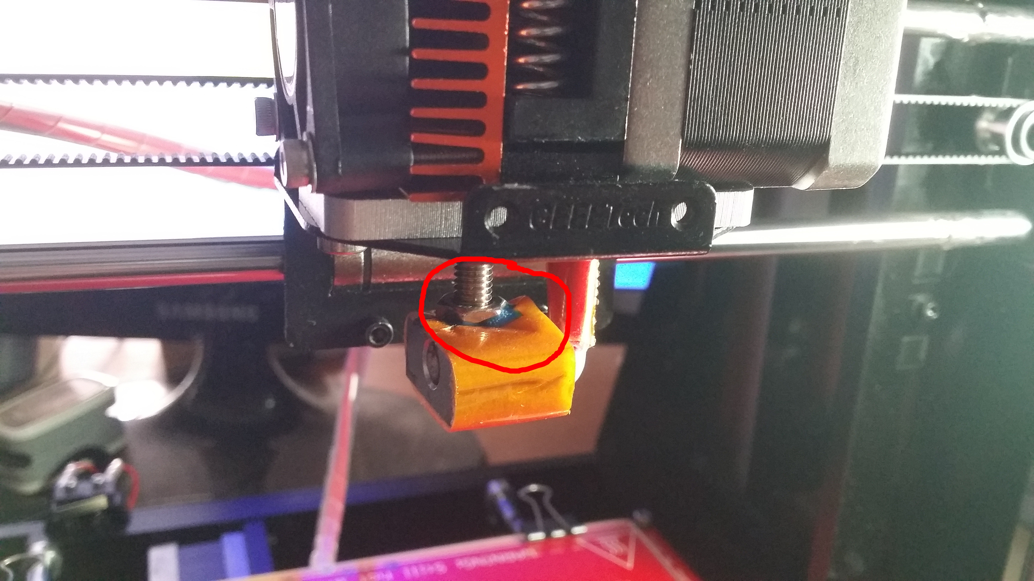

Stamani facendo delle prove ho notato che dall'estrusore non usciva materiale... non solo, forzando la rotazione del motorino estrusore da comando manuale ho notato che il materiale usciva da sopra, vedi foto, ancora a caldo smonto il tutto, verifico, il tubicino in teflon è ok, a parte un restringimento all'estremità inferiore, ( é normale??? ), con il phon della stazione dissaldante stappo l'ugello, intravedo la luce dal foro, rimonto il tutto, ricontrollo in manuale l'erogazione dell'estrusore, sputa fuori un pò di materiale e si ferma, forzo e vedo fuoriuscire nuovamente materiale dalla parte superiore... :/ E' possibile che dentro l'ugello ci fosse, e che comunque sia rimasto ancora, qualche corpo estraneo che trasportato dal materiale stesso vada a tappare il forellino dell'ugello? E' possibile che in qualche modo, magari tramite il motorino estrusore rilevando che questo va sotto sforzo, tutto questo blocchi la procedura di stampa??? Cosa mi consigli??? Smontare nuovamente l'ugello e verificare meglio? Nei giorni scorsi ho ordinato degli altri ugelli, pur non sapendo ancora di questo problema, ma da qui che arrivano da Hong Kong... :P E comunque a parte questo, nessuna comunicazione stampante/pc... Dalla GEEETech mi hanno dirottato via mail al loro centro assistenza, ho inviato dei video, stamani mi hanno linkato un video con una procedura da seguire, che ancora non ho fatto, anche perchè più ci penso più sono convinto che il problema, come ti ho detto, stia appunto nella non estrusione da parte dell'ugello, ma questo, eventualmente, risolve comunque il problema della stampa, non quello della comunicazione... a questo punto sto anche pensando di comprare per i fatti miei una scheda nuova, 40€, e di mandarli a cagare... :/ -

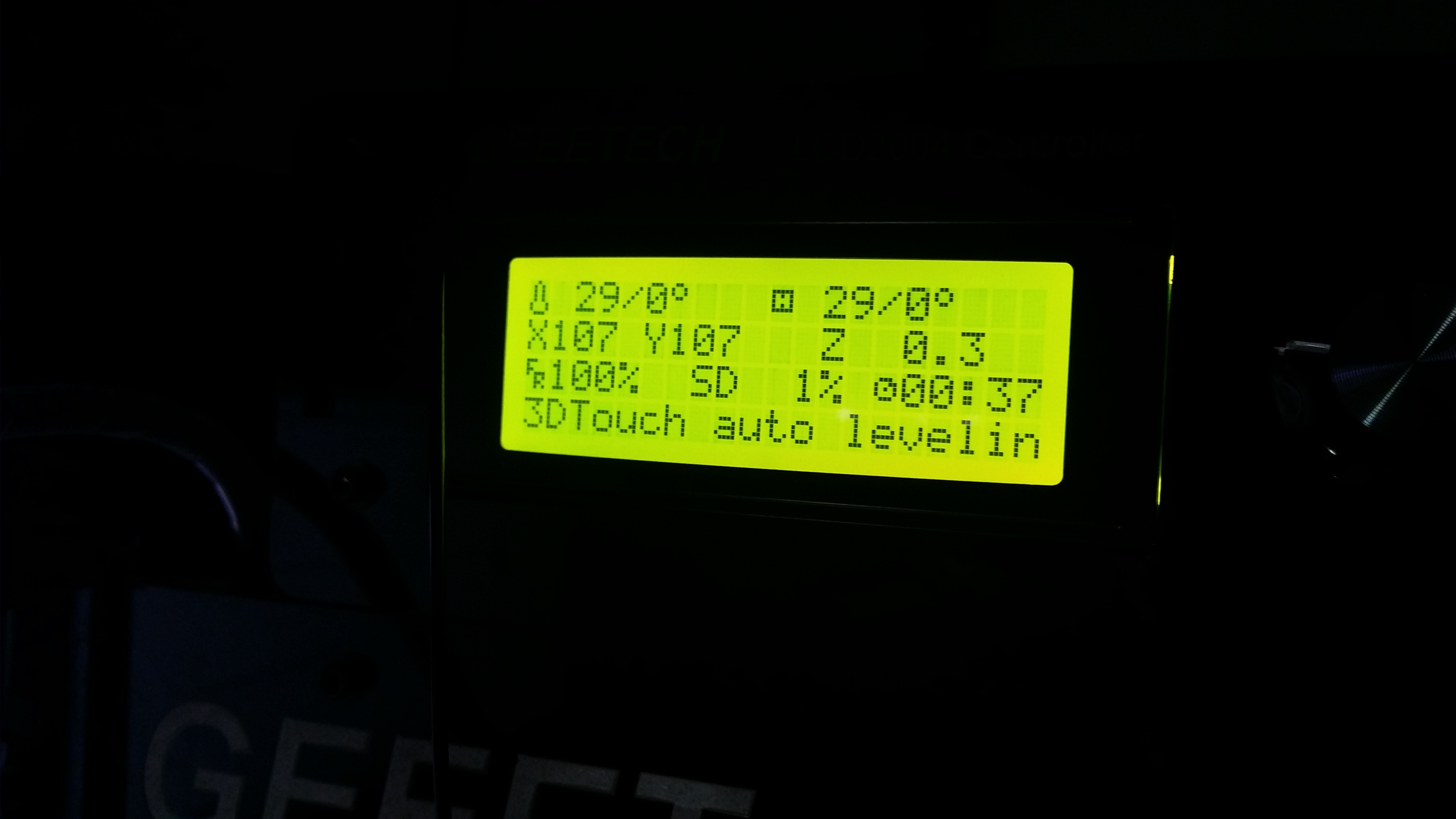

No... Quello che vedi in basso sul display è il nome del file da stampare, il supporto per il sensore... ho stampato il pezzo un pò per prova ed un pò per anticipare i tempi, visto che comunque lo ho comprato... prima non ricordo apparisse, come impostavo la stampata dalla SD, faceva subito la procedura per riscaldare estruder e letto e poi partiva con la stampata... -

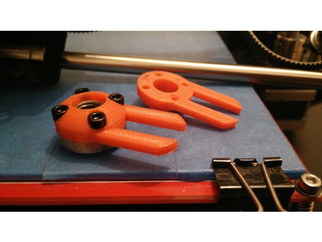

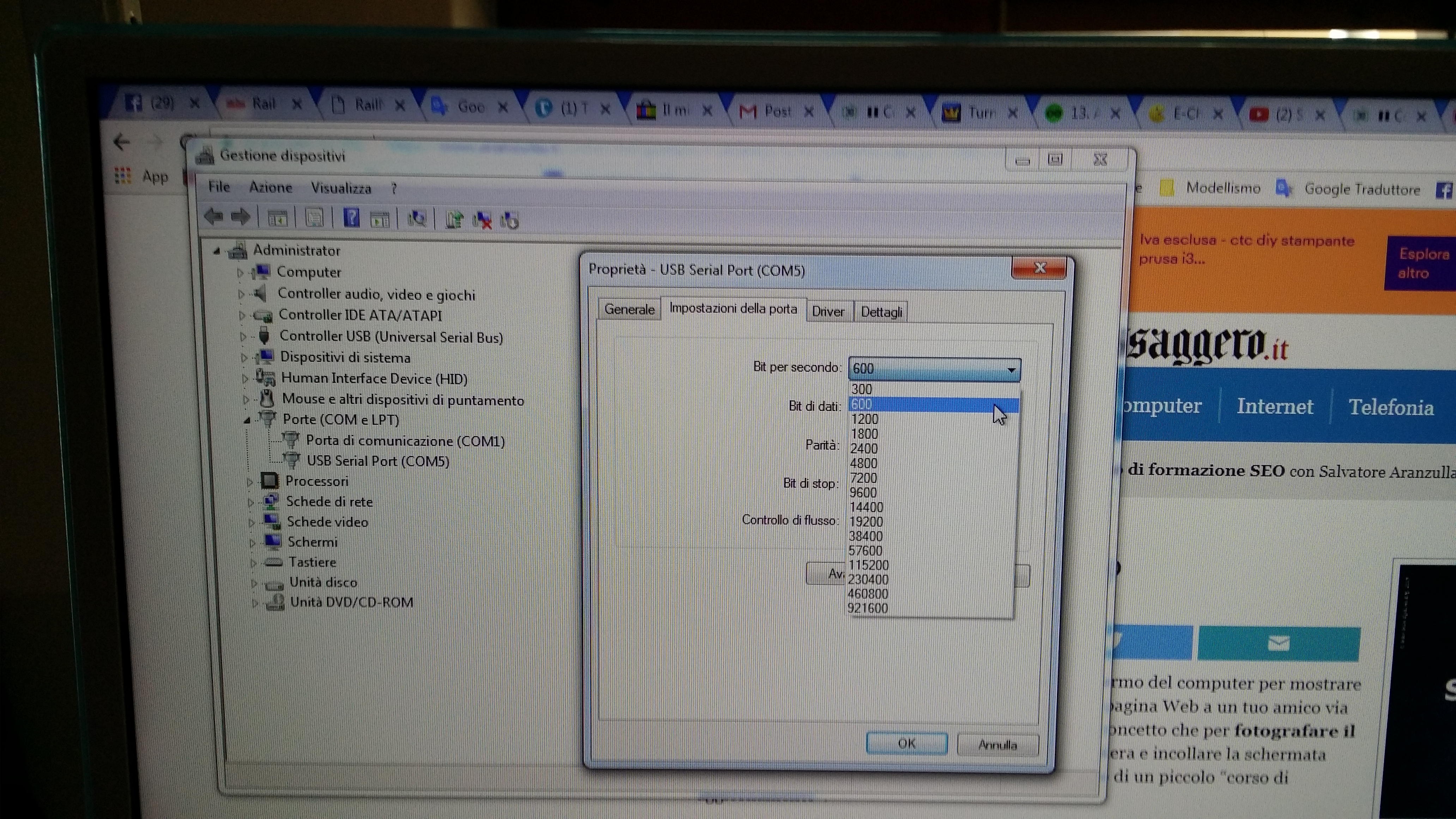

Sai che in fondo avevano ragione... :) Stamani ho voluto fare una ulteriore prova, ed impostando 256000 è andato tutto a posto... :P Va beh... ho imparato una cosa nuova... ^_^ Questi serve metterli? Ho notato che la barra filettata non è tanto dritta mentre gira... Scordavo... mi sono subito preoccupato di scrivergli segnalando che ora è tutto ok... ;) -

Già messi su gli angolini... ;) Ora sto stampando questa... se riesco a portarla a termine... :P Il "tappo" della PSU ho dovuto interromperlo... mi stava stampando un pezzo non rispondente all'immagine, o meglio, lo stava stampando con molte parti mancanti... :/ -

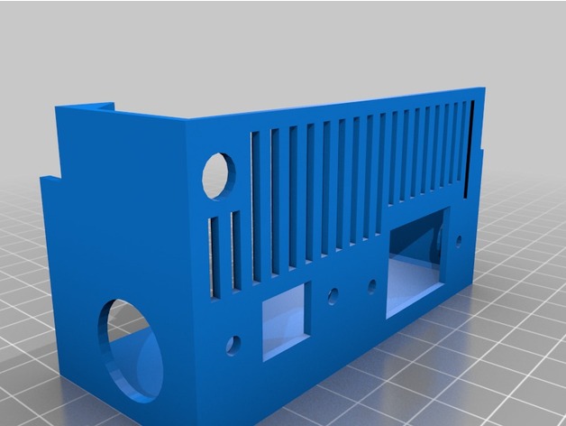

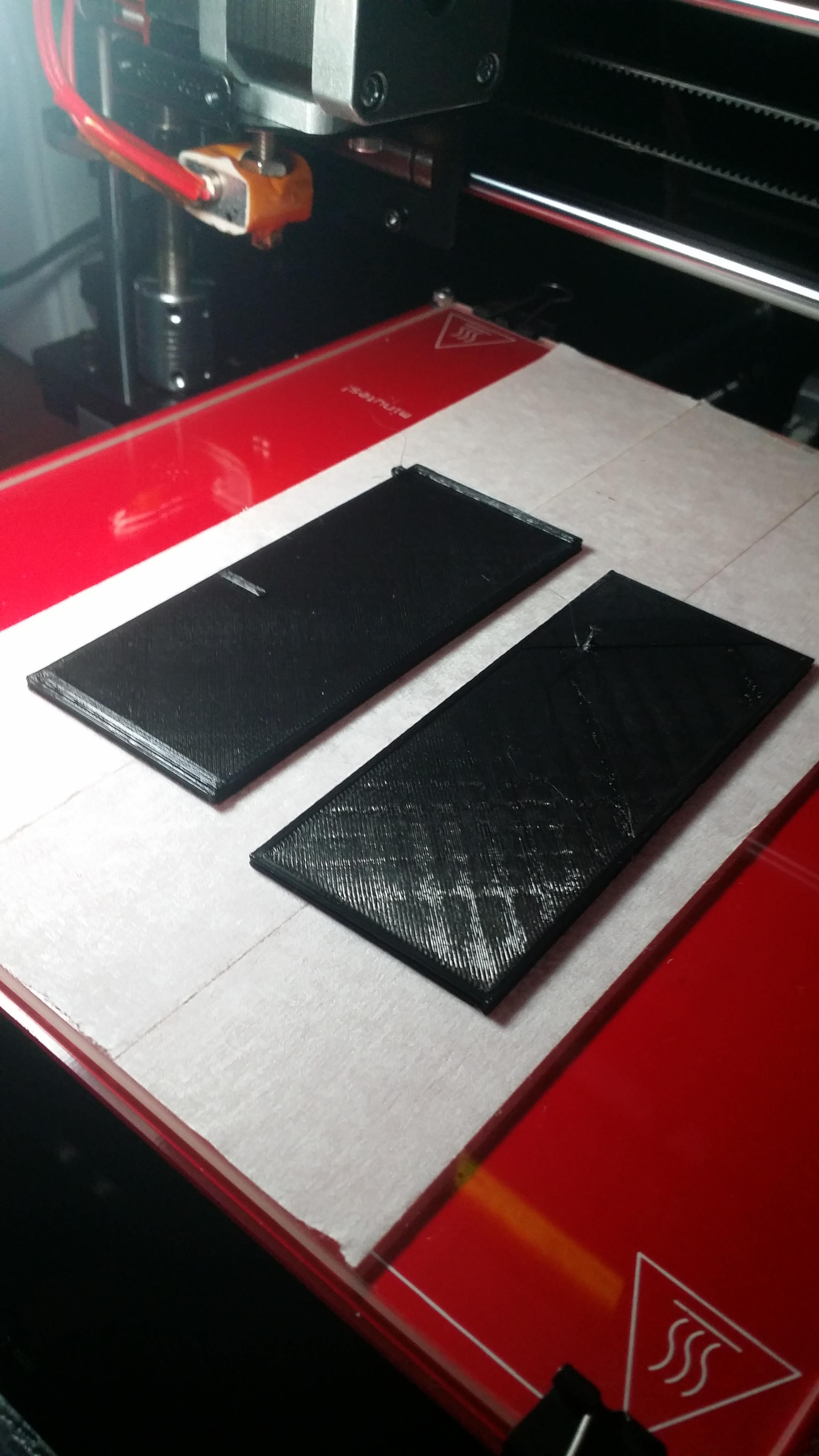

Sto cercando di stampare un coperchio per la PSU, non mi piace la posizione dell'interrutore, troppo vicini alla 220, saranno anche isolati bene, ma, fidarsi è bene e non fidarsi è meglio... ;) Giusto per esperienza con la 220... :/ Come vedi 2 stampate interrotte praticamente all'inizio... ora vediamo come va con la 3°... -

Mi hanno risposto dicendomi che le impostazioni sono sbagliate e inviandomi una foto con quelle corrette, ma tra le impostazioni della porta dove è collegata la stampante non mi da il Baud Rate che mi consigliano loro, ovvero 256000 -

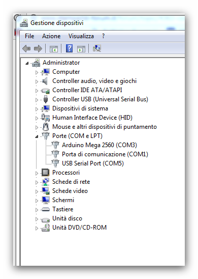

Ecco... naturalmente la 3° immagine è presa con il tutto collegato, stampante ed Arduino mega, mi chiedo... perchè mentre per Arduino mega mi da il nome completo per la stampante visualizza un semplice USB serial port??? E' normale??? Ops... Solo ora ho letto "Location Sardegna", di dove??? Io Sant'Antioco (CI) ^_^ -

Prova 1 già fatta oggi, ho usato altri 2 cavi e niente, quindi il problema non è il cavo. Prova 2 già fatta anche questa col portatile, anche li Errore Seriale COM Prova 3, come già detto fatta anche questa... ma proprio ora una cosa strana, la stampante me la da come porta COM5, ma giusto per provare, sullo stesso cavo e senza spostarlo dalla USB nel pc, se collego un'altra scheda Arduino Mega 2560 mi da come porta COM 3... Prova 4, dopo aver inviato questo messaggio proverò a chiudere tutto e lasciare solo repetier attivo, per sicurezza riavvierò anche il pc prima... Altra cosa curiosa, dal programma arduino, su strumenti, se chiedo di acquisire informazioni sulla scheda della stampante mi dice Scheda sconosciuta... -

Ciao e grazie per aver risposto Alep... I driver mi dice che sono aggiornati, il baud Rate è impostato giusto a 115200 sia sulla porta che sulle impostazioni stampante in Repetier... Spegnendo la stampante la porta 5, dove è collegata, sparisce... Tramite SD ieri sono riuscito a stampare un pezzo, quindi immagino che la stampante sia ok... però non comunica col pc... :/ -

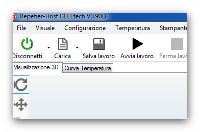

Mariolino ha pubblicato una discussione in Problemi generici o di qualità di stampa

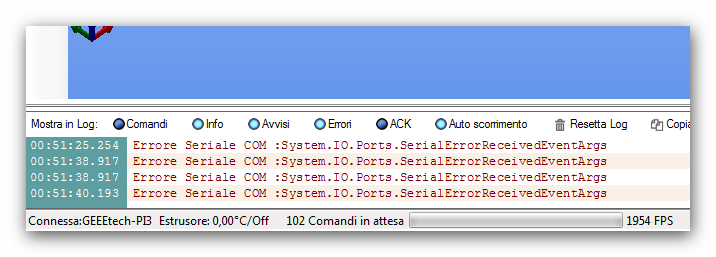

Salve ragazzi, non riesco a connettere la mia Geeetech I3 Pro B appena montata con Repetier-Host... I settaggi Porta e Baud Rate sono ok, ma il log continua a segnalare "Errore Seriale COM :System.IO.Ports.SerialErrorReceivedEventArgs". Ho fatto diverse prove, cambiato settaggi, ho anche provato col portatile, mi da sempre lo stesso errore... da cosa può dipendere? Grazie per l'aiuto... -
