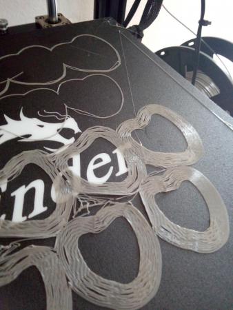

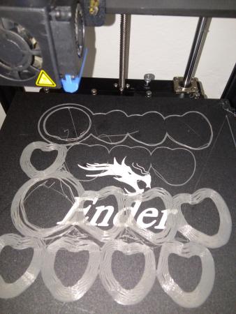

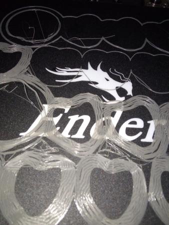

  14. Ciao... Sono un neofita nella stampa 3d...e ho dei problemi a far aderire la base delle stampe ora vi allego delle foto(la stampante è una Ender 5) a cosa è dovuto... Premetto che il piatto lo devo cambiare con quello in vetro è leggermente concavo al centro...e poi appena parte la stampa non si attacca subito al piatto ma prima fa un ricciolo che si attacca all'ugello poi con calma si attacca al piatto.... Grazie per le risposte
