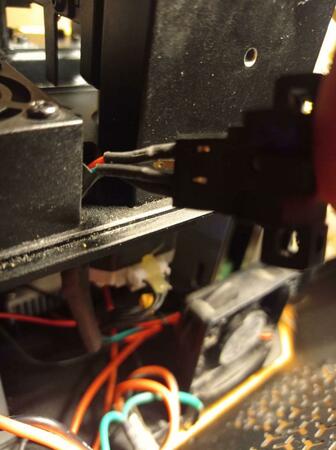

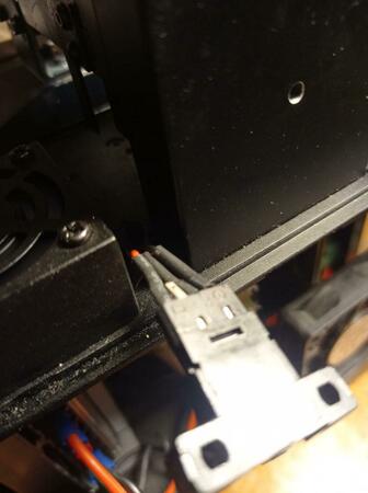

  • Giorni Vinti

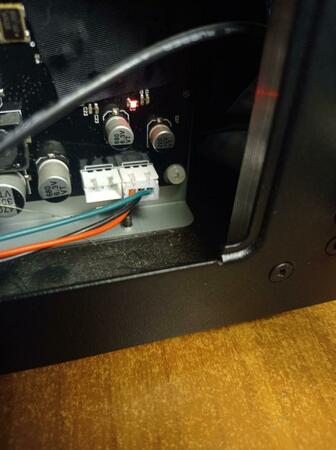

  1. intanto grazie per la risposta! controllando con un tester sul limit switch, corrente arriva (cavo nero e rosso), ma sul blu e sulla linguetta metallica senza cavo non mi da segni di vita... Adesso mi viene un dubbio visto che non ci avevo fatto mai caso... ma il limit switch ha un led luminoso che va a "segnalare" la posizione limite dello Z? Perchè in tal caso non vedo alcuna luce e allora potrebbe essere questa la causa del malfunzionamento. Quello che non capisco è se il problema di movimento del carrello, ovvero non corrispondono i tasti di movimento (l'home lo fa verso l'alto e non funziona il movimento verso il basso) sia causato da questo componente. Staccando lo spinotto del limit switch dalla mainboard, i tasti movimento funzionano correttamente, quindi il carrello scende per l'homing, MA ovviamente non si ferma quando raggiunge l'home e si alza con la freccia in su. Su Amazon ho visto diversi switch compatibili con la Creality... ma non so se effettivamente vanno bene Ho provato a contattare la Creality,,, vediamo che dicono.....
