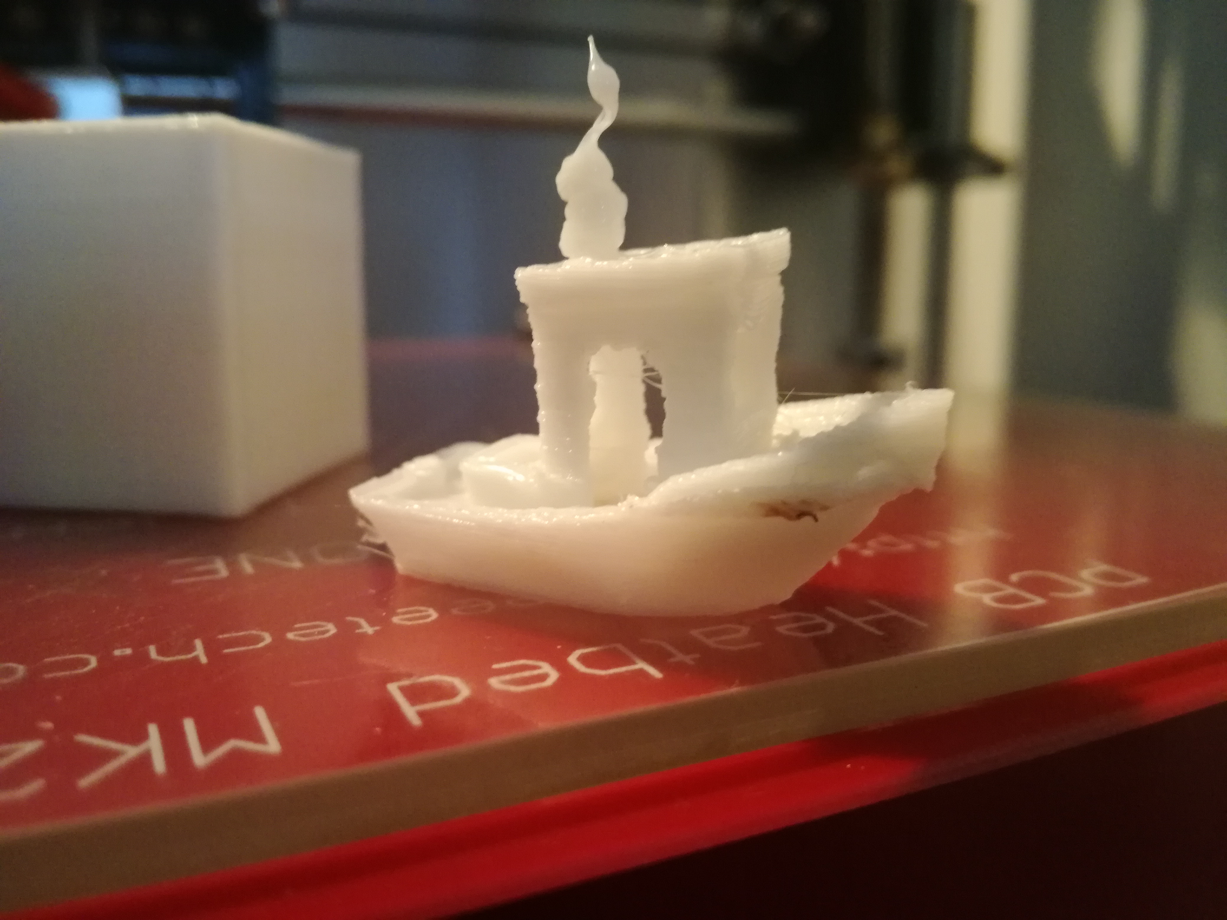

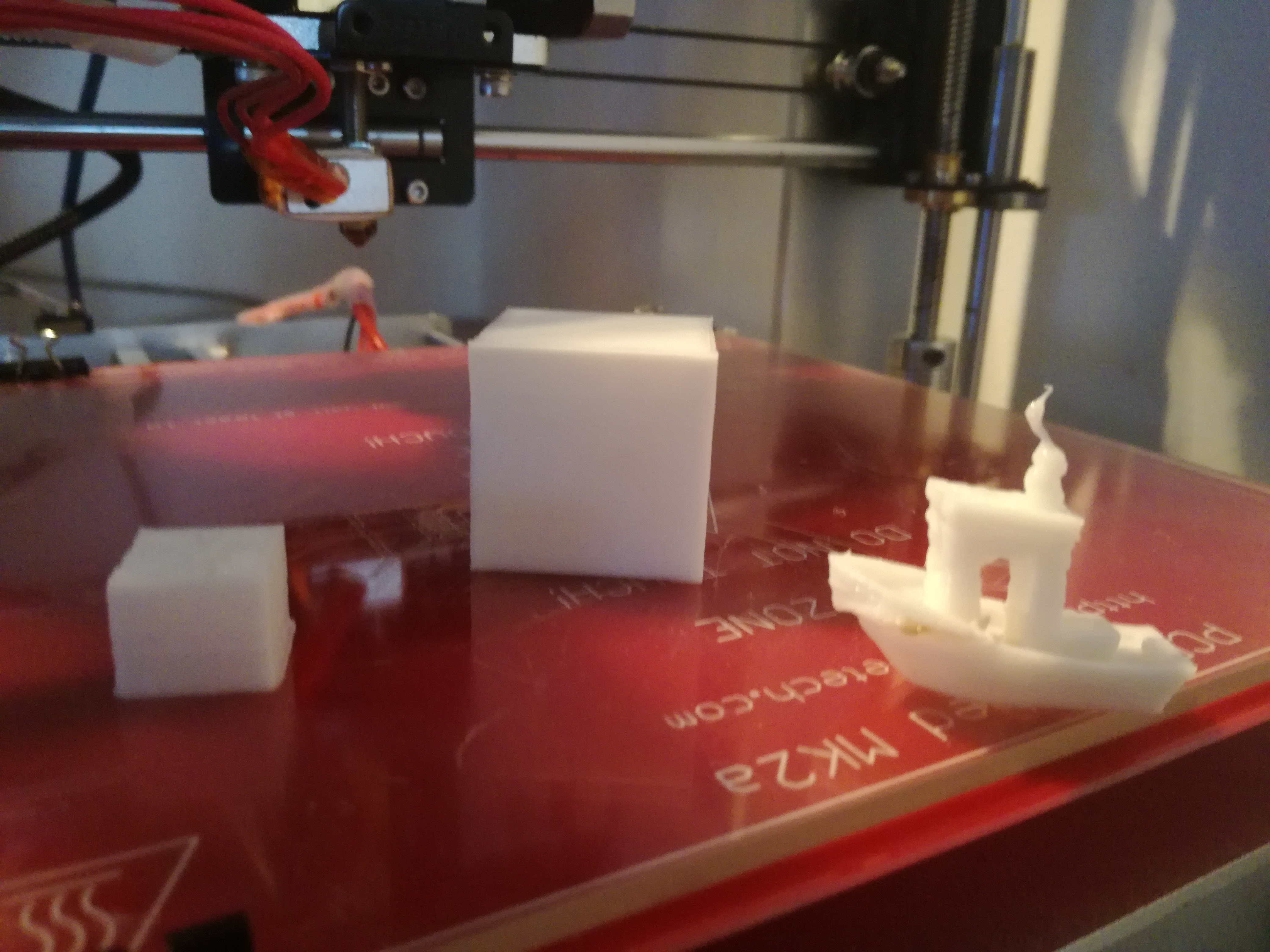

    Ok,ci sono. Le prime prove sono uscite. Rispetto al non stampare,è un gran passo avanti.Ho riposizionato il piatto, tirando a metà le viti e il tiro delle molle,ricalibrando il piano e il fine corsa dell asse z.(piccola parentesi,sono barre con filetto di passo 1mm,quindi a conti fatti ho impostato nel firmware a 400,corretto?)Ora, penso l'errore della barca sia dovuto alla temperatura dell'estrusore(non so se devo abbassarla o alzarla,anche se direi a occhio di abbassarla)mentre quello del cubo non so..gli spigoli sembra puntano l'esterno.Consigli?io intanto cercherò di farmi un supporto per l'estrusore in modo da montargli un micrometro per una precisione del piano più corretta.. ps il cubo più piccolo è stata la prima stampa di ieri,non prendetela in considerazione
