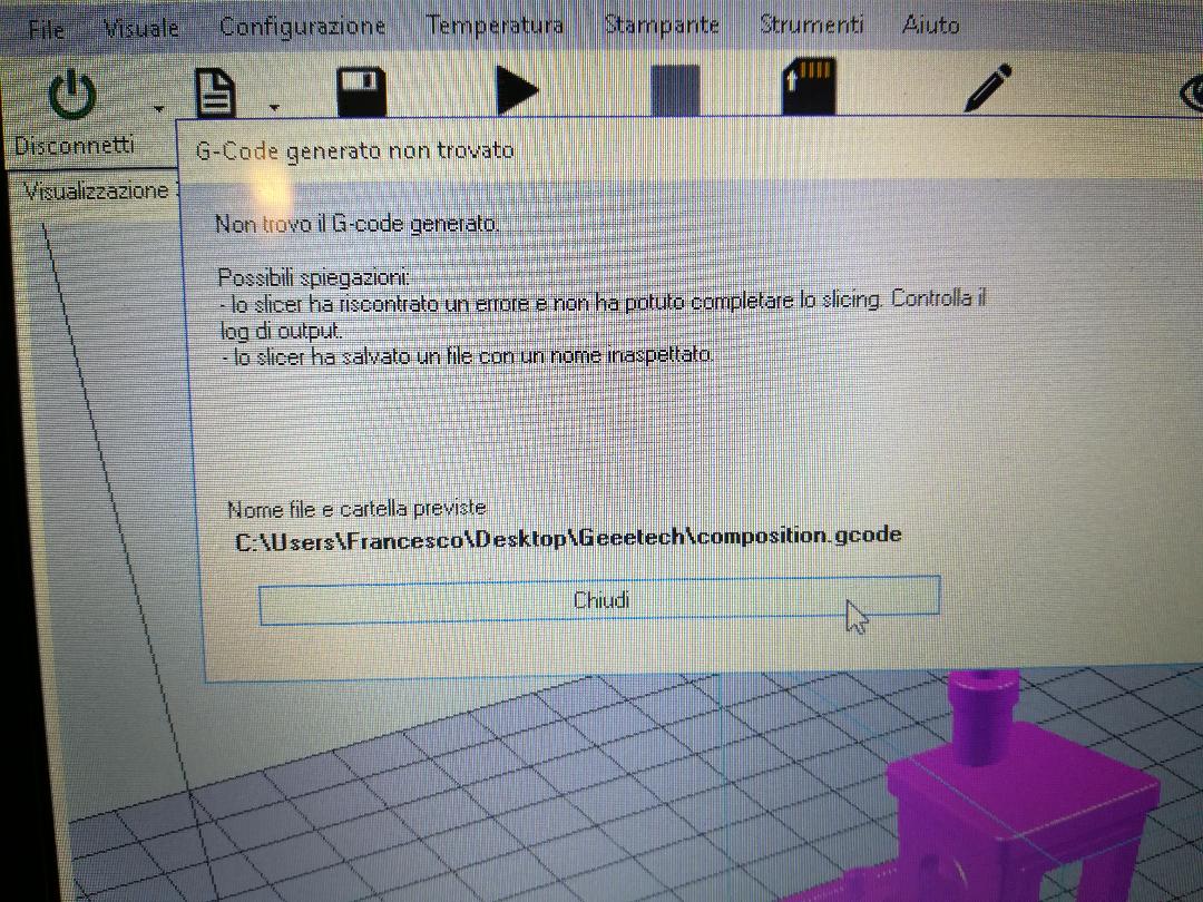

  3. L'oggetto che vedi è la classica 3dbenchy che avevo già stampato tranquillamente. Comunque ho risolto e comincio a capire. Ci sono dei parametri che ho impostato e che non coincidono in Slic3r (lo slicer che uso), tipo estrusore da 0.2 e il layer high a 0.3. Il messaggio di errore è così generico che ogni volta procedo a tentativi per far partire lo slice . Colpa mia devo studiare e imparare di più il software. Alep ti ringrazio, sei sempre molto disponibile.
  4. Ciao a tutti, ho provato a cercare, ma non ho trovato altri post che chiedevano aiuto per questa cosa. Ho un problema con lo slicer. Lo faccio partire e dopo pochissimo mi genera un messaggio di errore, come nella foto. Non so proprio come risolvere il problema. Mi aiutate?

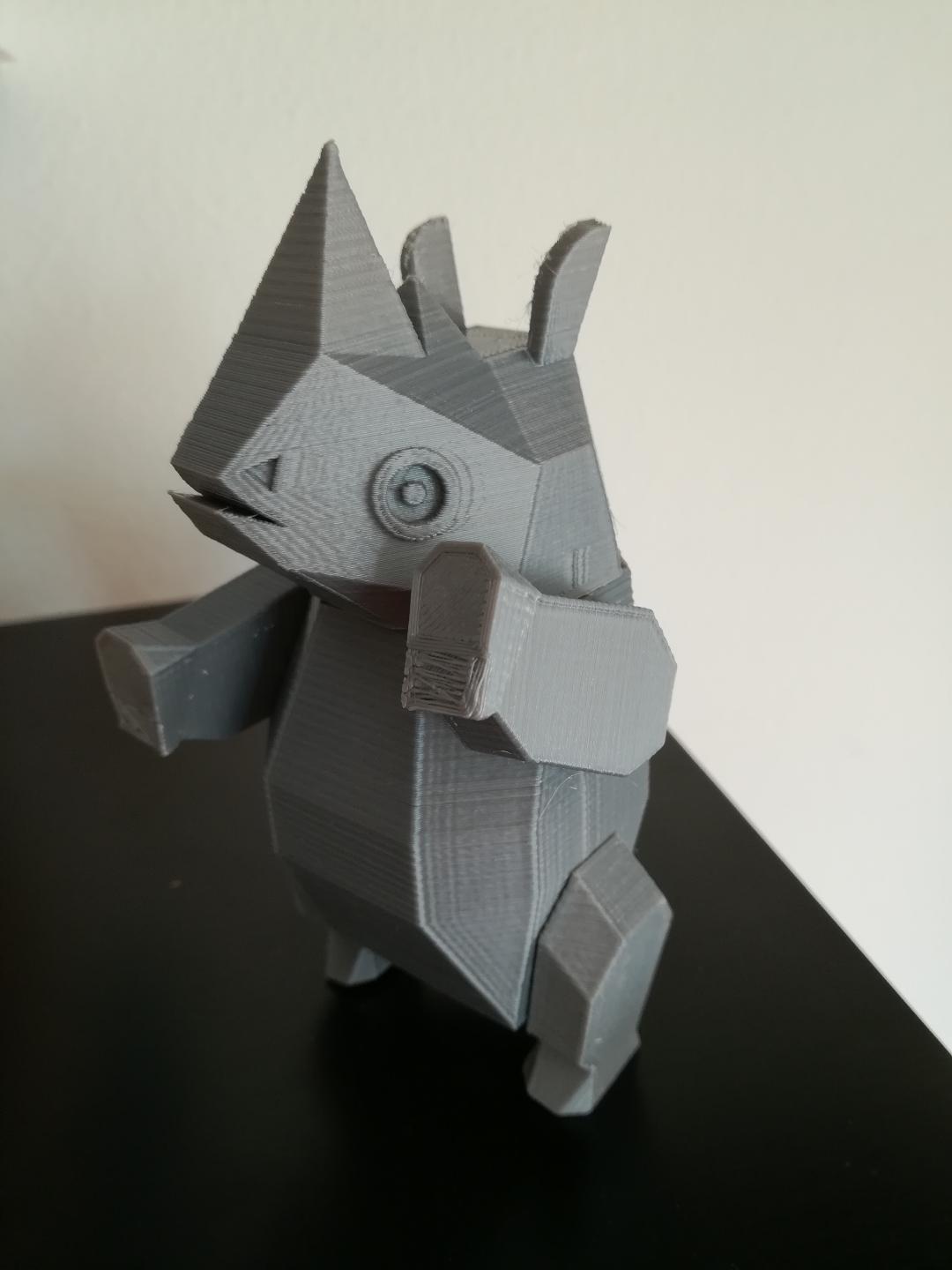

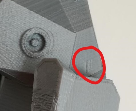

  5. Ciao! Premetto che sono molto contento dei risultati che sto ottenendo con l'economica Geeetech I3 e, nel limite del possibile, vorrei migliorare le stampe. Quello della foto è un modello trovato su Thingverse e stampato da me. Quello che adesso vorrei capire e risolvere sono quelle "scie" ripetute che avrete notato ad esempio vicino agli occhi o dopo uno spigolo: a cosa sono dovute, secondo voi? Vorrei risolvere anche quelle imperfezioni (cerchio rosso) che non sono presenti nel gcode e vengono generate durante la stampa. Una supposizione: potrebbe essere poca stabilità della stampante o vibrazioni dovute ai movimenti della stampante stessa? Tutti i suggerimenti sono ben accetti. Grazie

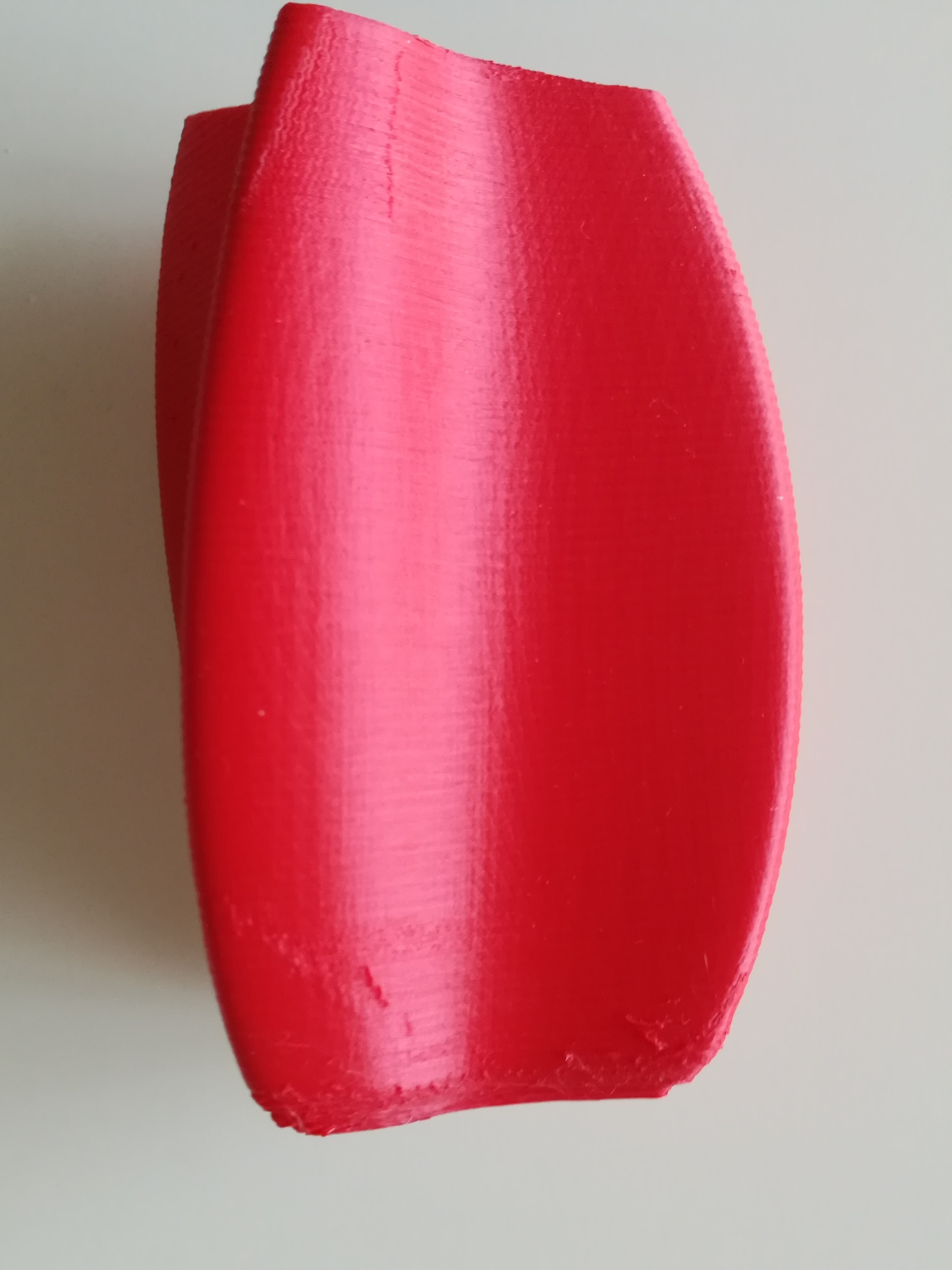

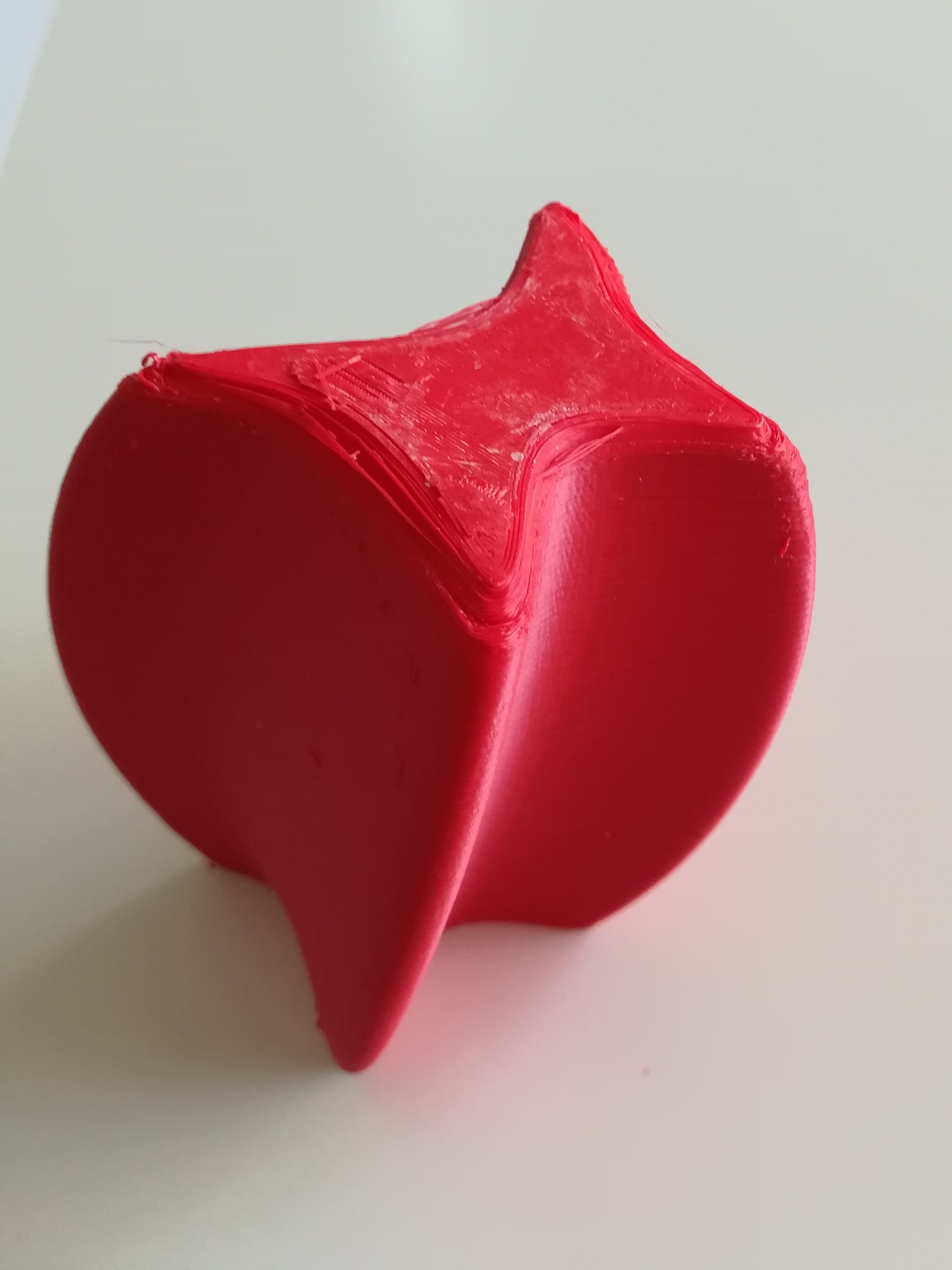

    Ciao! Ho stampato questo piccolo vaso come esperimento. E' venuto abbastanza bene, secondo me, solo che la base, come vedete dalle foto, essendo a sbalzo è venuta con dei filamenti fuori dal profilo. Volevo chiedere se conoscete un modo di sistemare la base, appunto, e le piccole sbavature presenti in giro per la superficie. Se avete un'idea, spiegatemi il motivo del difetto... Il PLA è della Tianse. Grazie!
