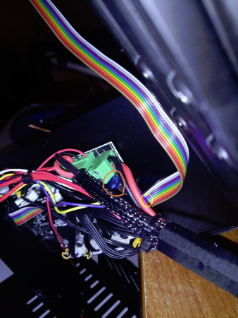

  13. si... ti presento un fusibile!! 😄 non sei molto ferrato vero? abbiamo tempo... Vedi quella specie di esse dentro? se quella è interrotta il fusibile è bruciato, questo sembra apposto. Hai scritto che ce l'hai da 15gg, senza offesa ma mi sembra, come ho scritto già prima, che non sai tanto di elettronica e non hai gli strumenti (un tester ad esempio), dove l'hai comprata? forse è meglio che chiami l'assistenza. Sinceramente puo' essere di tutto... dalla semplice perdita del firmware che spiegherebbe il display acceso ma non funzionante, l'SD card non rilevabile, e forse anche il collegamento usb... e mi domando come fai a caricarlo se non funziona l'Sd card e usb? o veramente come ipotizzato da @Killrob è fusa la scheda ma mi sembra così strano, ma non impossibile

  15. ma sai che ti ho fatto una domanda stupida 😄 se non conosco la tua scheda come faccio a sapere quanti ne dovresti avere accesi? Magari passa qualcuno che lo sà e gli puo' essere utile... Già che ci sei controlla quel fusibile blu (sempre se è un fusibile) dietro ai cavetti rosso e nero sul lato

  19. scusa non mi son spiegato... devi aprire dove c'è la scheda e guardare fisicamente la scheda... ci sono dei led che dovrebbero accendersi

  22. @GarGia1960 scusa ma la scheda la vedi? cambio domanda... guarda la scheda! 😄 bene, ora accendi la stampante... vedi led accesi?
