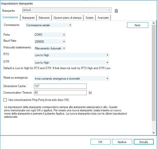

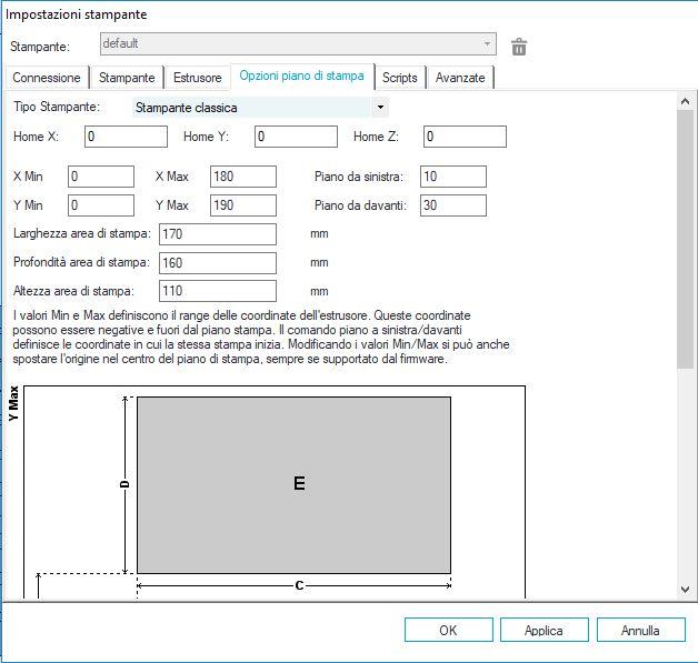

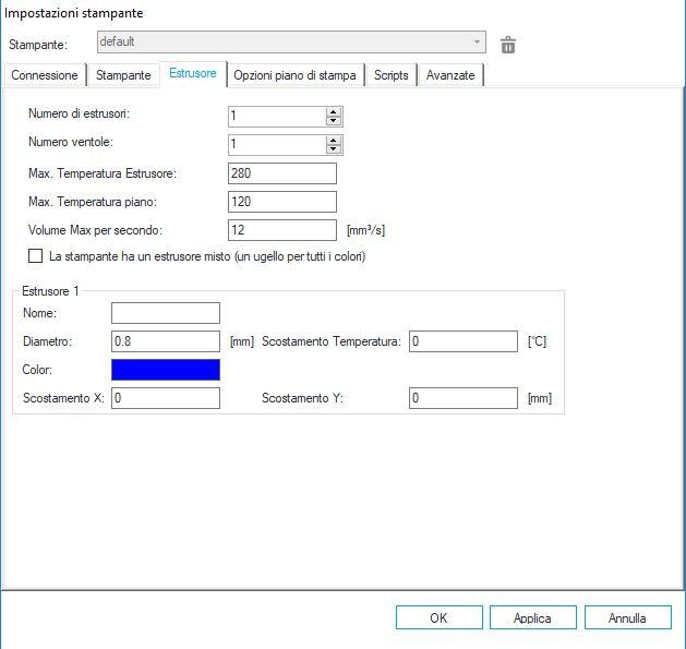

  10. ti scrivo subito per repetier dove io ho COM3 non è detto che per te sia la stessa. Spegni la stampante, clicca sul menu a discesa e accendi la stampante, la sua porta comparirà nella lista e metti ovviamente quella. puoi lasciare tutto così dove io ho diametro 0.8 tu ovviamenti metti il tuo diametro nozzle i tuoi saranno diversi ma quella è la logica di come devi metterli, XMax - Piano da sx= larghezza area di stampa. idem per profondità, altezza metti quello che vuoi basta che rientri nel montante superiore.
  11. Baud Rate 250000 ma prima di vedere repetier devi risistemare il firmware... scarica e istalla arduino 1.0.1, collega pc a stampante ma lascia spenta stampante, scarica il firmware che ti ho postato caricalo su arduino aprendo il file marlin.ino e dovrebbero aprirsi anche tutte le cartelle collegate, accendi la stampante e carica subito il nuovo firmware (seconda icona in alto sx) 10 sec e dovrebbe tornare tutto apposto poi pensiamo a repetier
