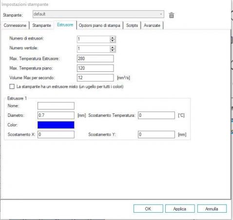

  22. spe... non correre allora adesso sempre in repetier clicca in alto "configurazione" poi "configurazione firmware EEprom" alla voce "E axis resolution" vedi un numero (93) .... scrivi quello che ti ha detto @Eddy72 102.2 e rifai la prova Questa è una cosa che devi ricordarti, è una semplice equazione... se con 93 estrude 91 se voglio 100 quanto deve estrudere? 93:91=100:x varrà anche per gli step/mm per gli assi x e y e z

  24. usa repetier, c'è la sezione "controllo manuale" se il problema è la configurazione di repetier... in alto a dx c'è "impostazione stampante" ovviamente a diametro 0.7 metti il tuo diametro ugello
