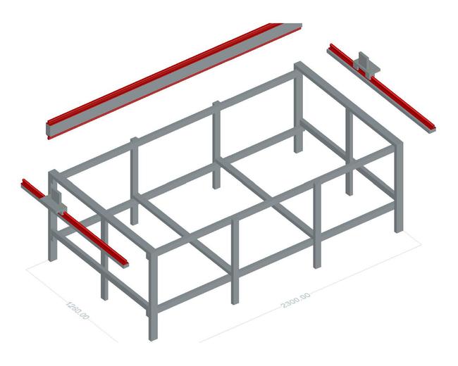

  1. ecco qua.. già mi son bloccato! apparte le dimensioni che sarebbe ora di valutarle più seriamente, il peso che ancora non ho calcolato ma immagino sia già alto, ho il dubbio su come fissare le due guide laterali ed avere possibilità di registrare l'altezza. Ho valutato la possibilità di bullonarle all'esterno con piccole asole e M14 M16 ma il peso è tutto lì ed essendo uno scatolato fa leva e non mi sembra una buona soluzione. Mi vien da dire che il peso dovrebbe essere perpendicolare all'appoggio e quindi come dovrei avere la regolazione per regolare l'altezza? Teoricamente dovrei appoggiarle sul banco ed avere delle viti sotto oppure, si avvitato di lato ma non con lo scatolato ma ferro pieno... ah... comunque ho scelto di andare su 2 motori e non 1 centrale.

  10. @jagger75 di là hai scritto: "questa calcola che aveva un motore solo su un lato che tirava e gia non torceva adesso la sto modificando facendo tirare il ponte dal centro percio è ancora piu stabile" se "dal centro", immagino ricircolo di sfere ma mettendo doppia cremagliera, albero con doppio pignone e al centro cinghia al motore? Forse troppo lavoro e alla fine conviene la cremagliera..
