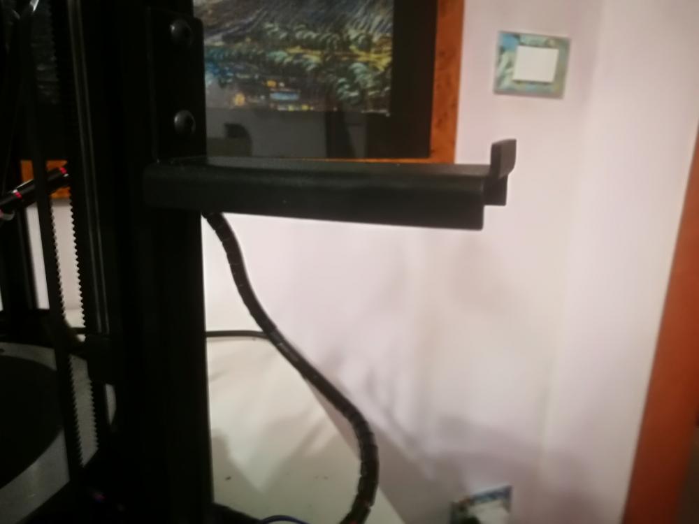

    beh visto che la anycubic lo prevede (vedi la mia; la staffa era in metallo e montata li di lato come da manuale) la cambio perche la stampante mi si è fermata due volte, la bobina si era bloccata sulla suddetta staffa spero che questa essendo rotonda non mi blocchi la bobina e di conseguenza il filamento

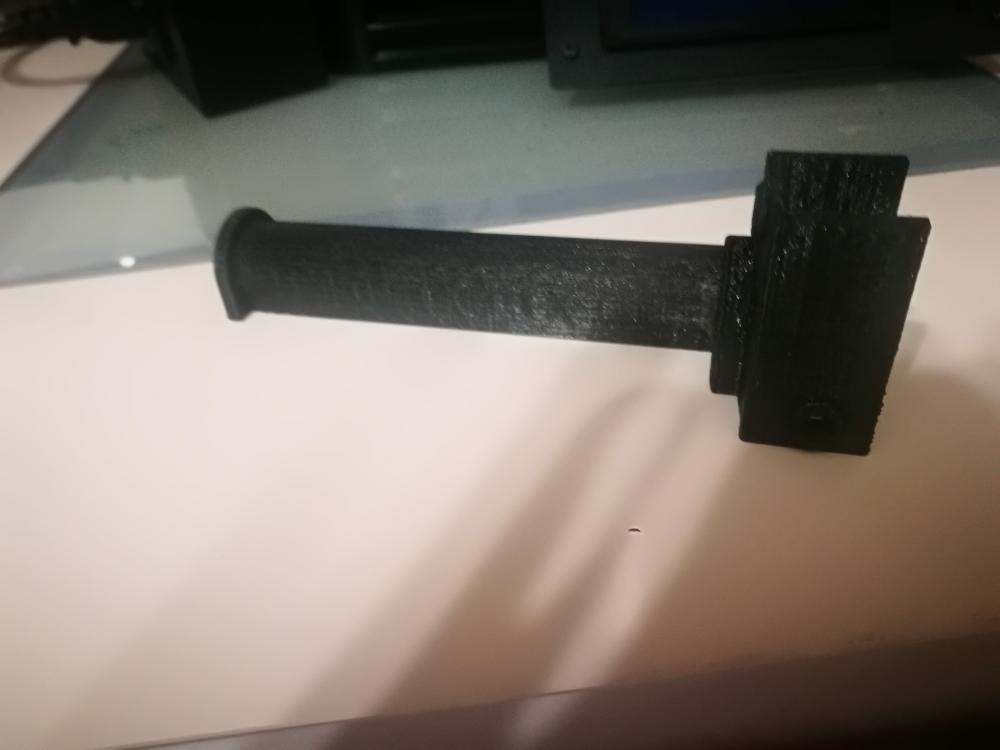

  6. King
    king

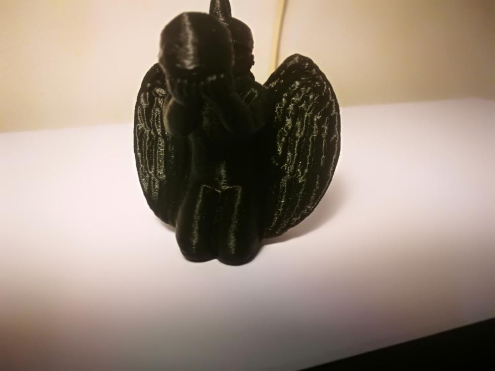

    Le foto di uno storm trooper natalizio stampato con la delta La staffa è questa :

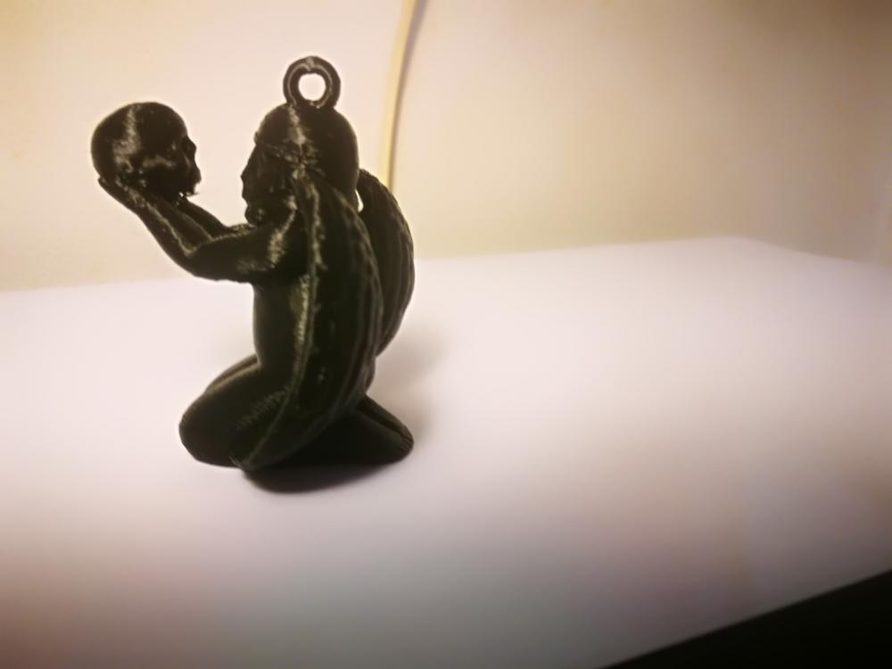

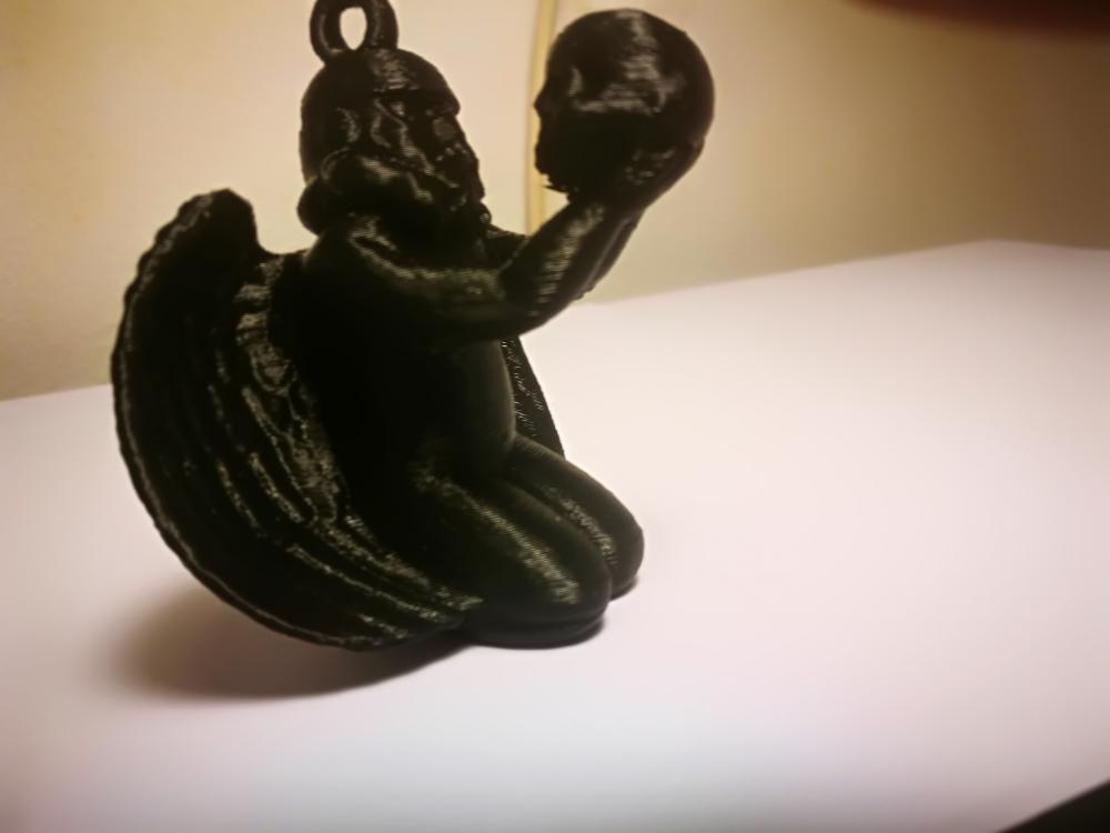

  7. King
    king
    Ah ok io ho questa... Le foto di uno storm trooper natalizio stampato con la delta
  8. King
    king

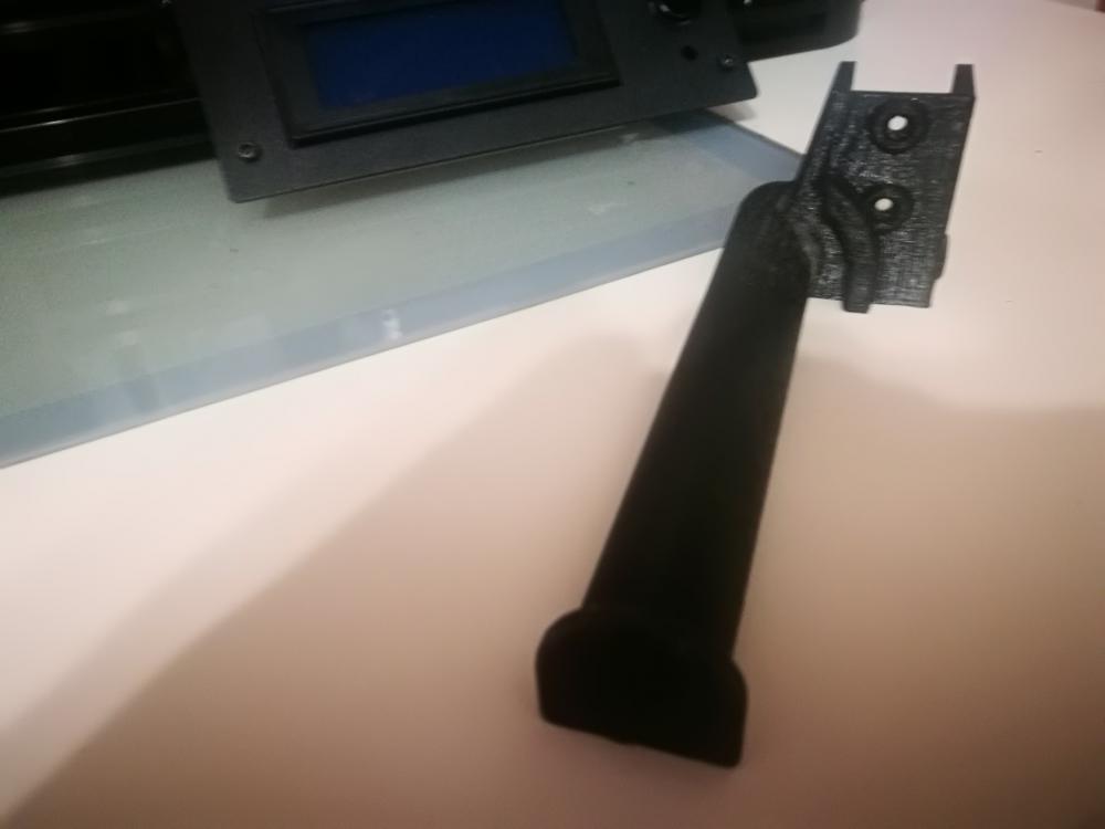

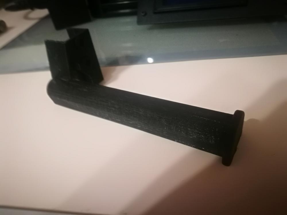

    parlavo di sostituire la staffa esistente di lato (dove posizionato ora) con una di pla, magari rotonda dove la bobina giri meglio. Si anche la mia e sulla scrivania e un po' di vibrazioni le fa forse ho sentito il bip a cui accennavi tempo fa dalla stampante ; sono due bip ravvicinati quasi impercettibili? qualcosa del genere... Kossel_spool_holder_horizontal.stl

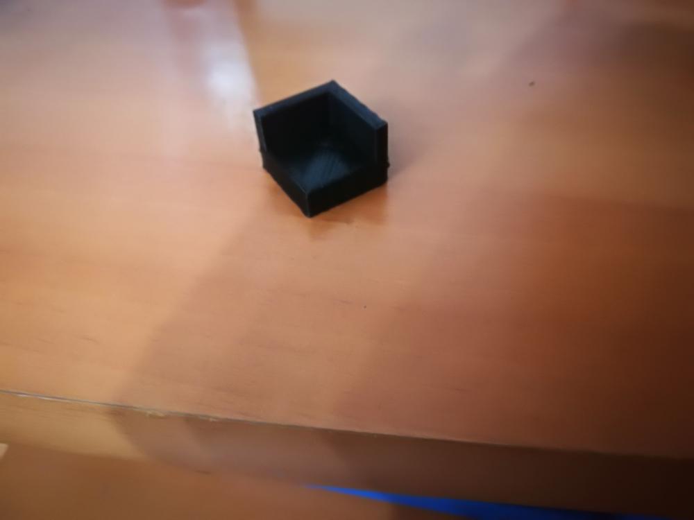

    Si quello c'è Ho stampato i tappi superiori e chiuderò anche i motori inferiori Pensavo a i piedini per le vibrazioni anche se devo dire non sono eccessive E poi stampero' anche il nuovo supporto laterale per la bobina del PLA non mi piace con la staffa,di metallo rettangolare (ho già tutti file scaricati da thingiverse)
  10. Su tingiverse ci sono...con un po' di pazienza dovresti trovarlo Va direttamente in linea sotto il nozzle ma ti serve una ventolina aggiuntiva Se trovo STL lo posto Ciao

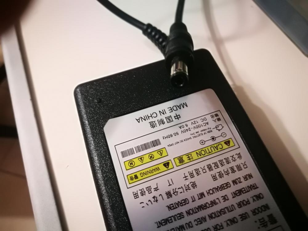

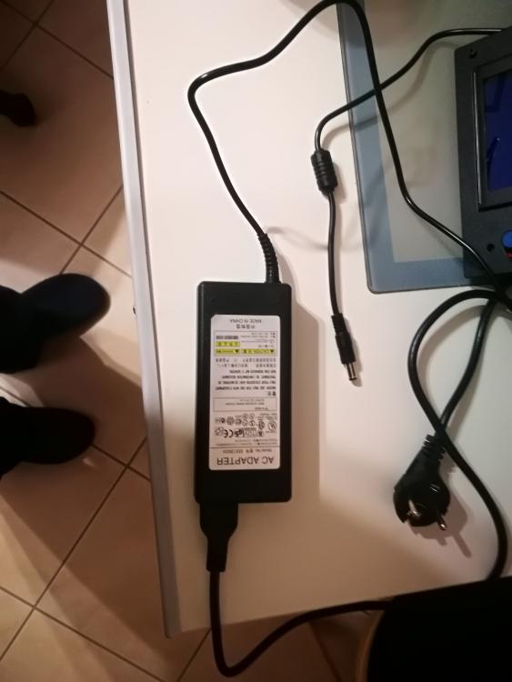

  22. King
    king
    si immaginavo per quello ho postato la foto si tu hai il classico alimentatore come ho io sulla geeetech i3 pro b sul lato vicino al display ho un inserimento per lo spinotto di alimentazione (vicino all'attacco usb) no nessuna battuta sull'inserimento ehehehe

  24. King
    king
    L'alimentatore ha un semplice spinotto e il led (verde) è acceso Uno spinotto + e -
  25. King
    king
    morta nel senso che : quando inserisco lo spinotto d'alimentazione non si accende niente, non fa nessun rumore, il display non si accende, niente luci da nessuna parte e come non dare alimentazione hai presente? succede questo (il cinese -tedesco nel senso che l'ho acquistata in germania per non pagare la dogana) collegato anche il cavo usb naturalmente... ma toccando la scheda si sente calore non ho il piatto riscaldato
