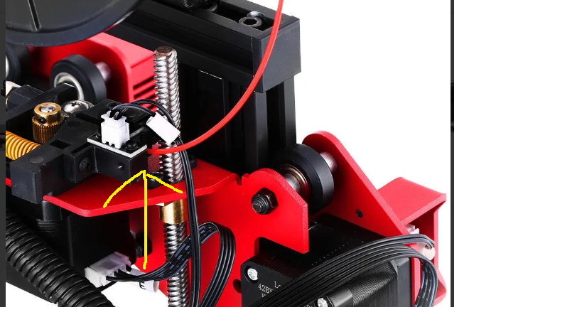

  18. non te lo so dire. però quello è il sensore del filamento.
  19. silenziosa probabile, veloce dubito anzi dal punto di vista elettrico sono peggiori....
  20. non conosco la tua stp, ma sul sito c'è questa immagine, penso che il sensore sia quello con la freccia, componente elettronico prima dell'estrusore.
  21. Ciao, nel frattempo ho avuto qualche info tramite github (perchè nel forum prusaslicer non mi ha considerato nessuno....) , in particolare devo capire come gestire meglio la funzionalità di ramming che non conoscevo. probabilmente metà dei mieir desideri li risolvo lì anche se non sono spiegati così bene secondo me...
  22. non è che per caso prima di mettere il filamento lo devi far passare dentro al sensore ?
