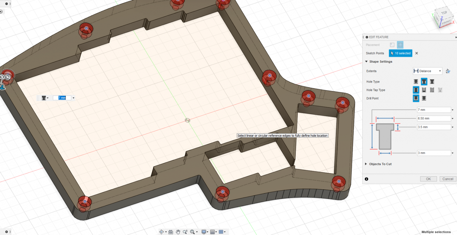

  21. hai ragione @Tomto in effetti mi sono reso conto che le ho fatte troppo piccole (4.5mm) mentre dovrebbero essere da 5.5mm di diametro... anzi alla fine forse sarebbero opportune da 6.5 per lasciare spazio alla vite ma in alcuni punti escono e non solo quella con un 6.5... forse una m2.5? comunque nel file originale mi sembrano larghe 3,5 mentre le m2 se non erro sono 3.8
  22. le gole sono fragili, si spezzano facile
  23. Ah beh allora bastava allargare la parte sullo slicer [emoji23][emoji23] Io opensscad l'ho scansato... È molto distante dalle mie conoscenze Anycubic kossel linear plus, Inviato utilizzando Tapatalk
