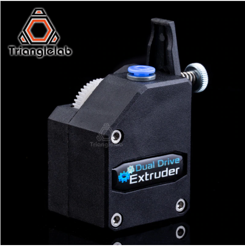

  7. ho appena finito di pulire ed ingrassare un po'... ora sembra che riesco a fare 80mm/s stabilmente (100 manco per sogno) però inizia ad essere qualcosa.... in compenso lavora bene poi durante la stampa.... caricare forse ho capito come fare... ci sono ancora alcuni particolari da affinare

  15. io ho una delta kossel plus. costruttivamente mi sembra ok anche se accoppiamento dei 2 gear non mi sembra ottimale.... il mio problema è che non riesco a muovere abbastanza velocemente devo farlo a max 60mm/s... ieri sera l'ho smontato e ingrassato un po' qui e là devo rifare alcune prove. la mia prima stampa di prova è venuta ottima nonostante un pla veramente pessimo pieno di umidità... forse lo devo solo capire... comunque attendo anche tuo riscontro, nel frattempo gli ho scritto.

  21. eh si pensavo anche io... alla prima occasione smanetto.... quello che mi dà fastidio è che non riesco a muovere a più di 60mm/s ... i 75 si sono rilevati eccessivi ogni tanto fa pessimi rumori.

  25. ciao a tutt, da tempo avevo il dubbio che l'estrusore standard della mia anycubic non fosse ottimale, quin ho comprato questo prodotto qui: https://it.aliexpress.com/item/Trianglelab-Bowden-Estrusore-BMG-estrusore-Clonato-Btech-Dual-Drive-Estrusore-per-la-stampante-3d-stampante-Ad/32917029058.html?spm=a2g0s.9042311.0.0.3da24c4d0aXoSs però riscontro alcune anomalie, .... ovvero caricarlo è un po' una bestemmia ed inoltre non riesco a muovere il materiale a più di 75 mm/s penso perchè (credo) il motore (ho dovuto mettere 400 di step) deve girare ad una velocità eccessiva. Qualcuno lo ha mai provato ? secondo voi è reversibile, ovvero se faccio entrare materiale da uscita e viceversa può funzionare ?
